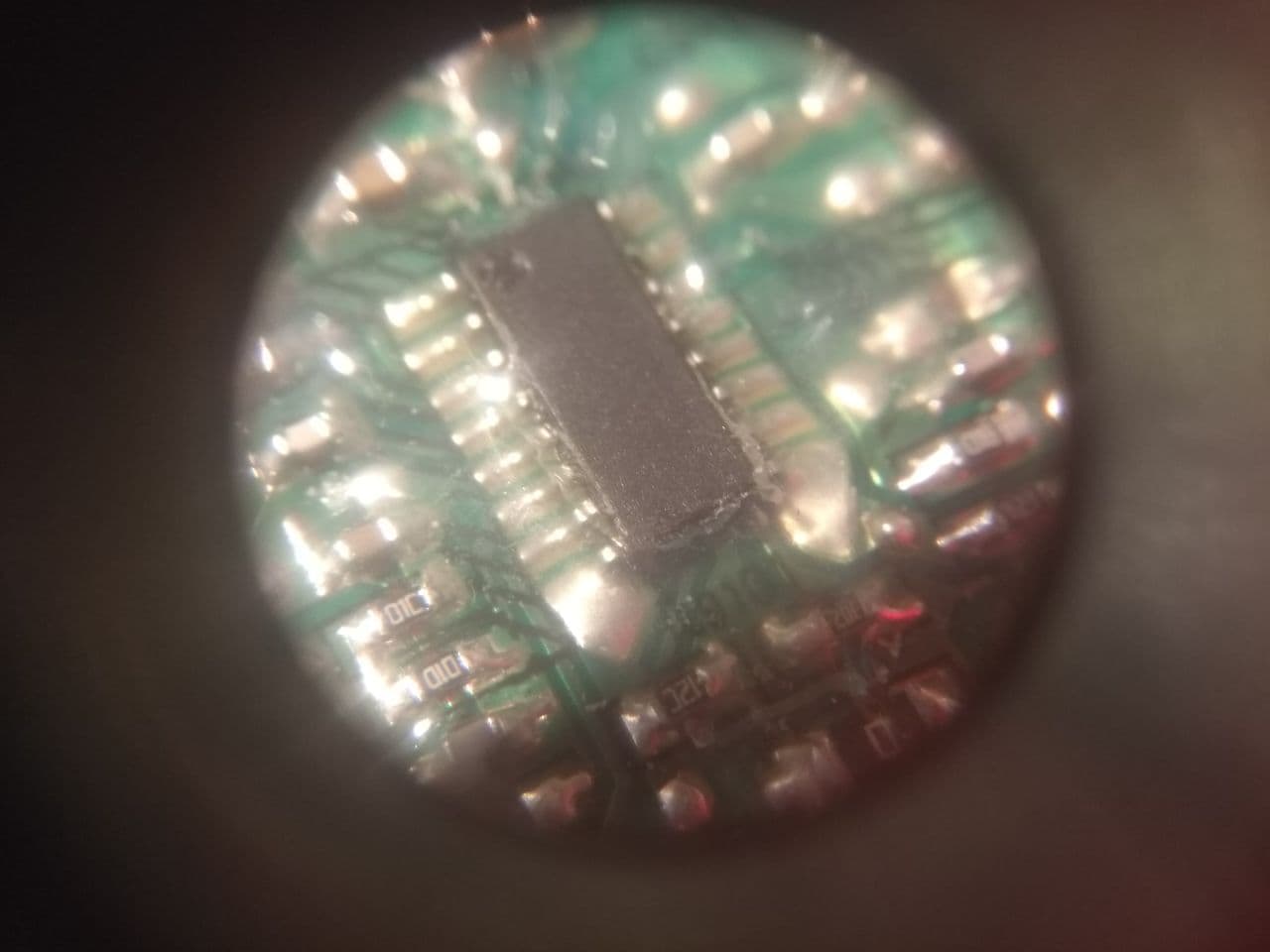

Схем и сервис мануалов на него нигде нет, перерыл весь инет)))) На БП у микросхем PWM (so-16) стерты названия.

Комментарий к файлу: вот такие 2 микросхемы на PSU
photo_2021-10-22_13-22-09.jpg [ 46.62 КБ | Просмотров: 11208 ]
СообщениеДобавлено: 28 окт 2021, 05:35
Плохое качество фото :( Под разными углами пробовал свет направлять. 666 растворитель я обычно применяю. Если нет действительно, то гнусы взяли плохой пример с китайцев. Глупость, но может с низу маркировка, в наше время все можно ожидать :lol:
все, посмотрел под микроскопом, кое как разглядел несколько цифр BD940... , нижнюю сточку вообще не видно , это вроде bd94062, буду рыть дальше))))
