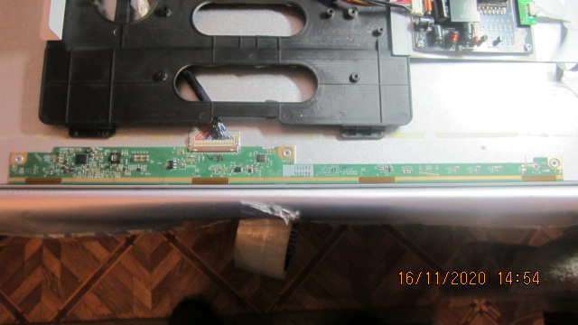

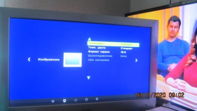

Здравствуйте! Плата от которой идут шлейфы на матрицу не съёмная,она приклёпана к матрицею А сами шлейфы идут внутрь матрицы.
Комментарий к файлу: Вот как видны шлейфы
IMG_2012.JPG [ 80.99 КБ | Просмотров: 2621 ]
СообщениеДобавлено: 16 ноя 2020, 16:25
Вот вот!! И отсюда внимательней. Возми увеличитель и глянь вооруженным взглядом в места соединения со стеклом и в разъем на тиконе.

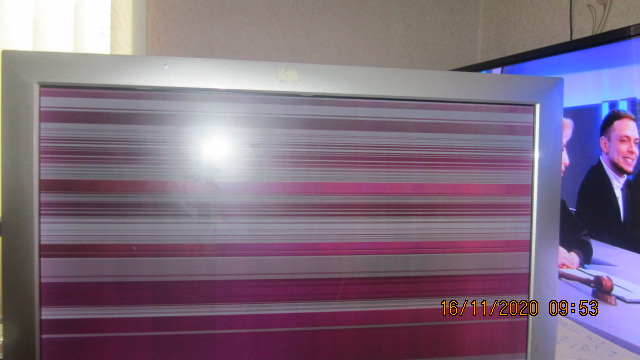

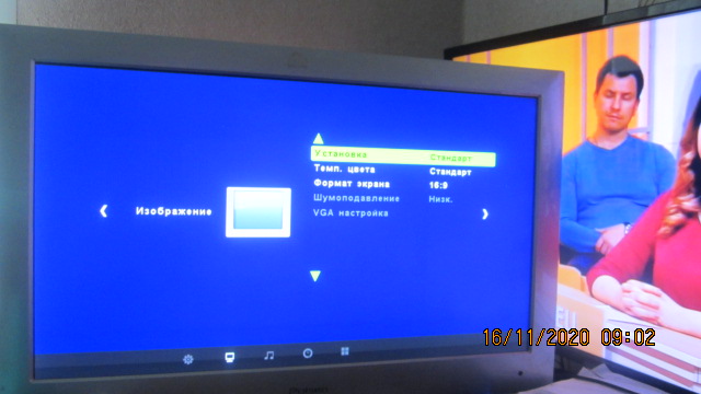

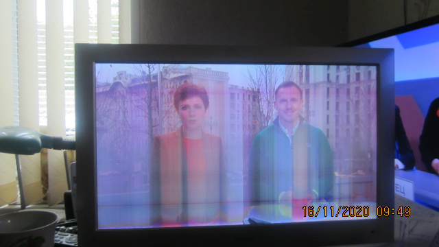

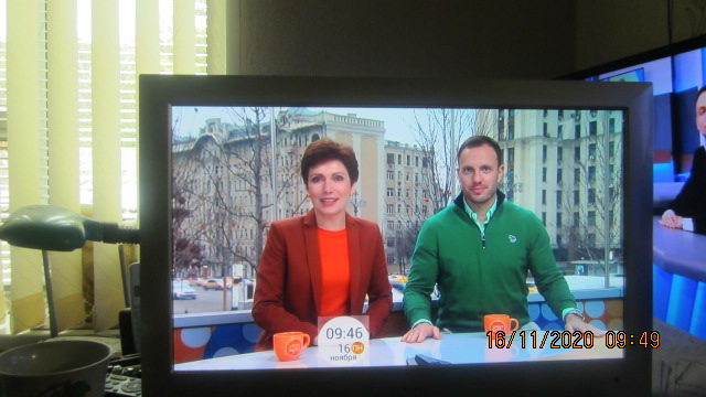

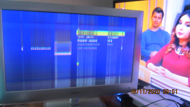

Здравствуйте! Просмотрел шлейфы и соединения через микроскоп, ничего криминального не обнаружил. Прилагаю скриншоты изображения,может они приведут к какой нибудь мысли. В начале изображение отличное,через 3 секунды полосы и уменьшение яркости и так до 3 минут, дальше изображение пропадает одни полосы.
