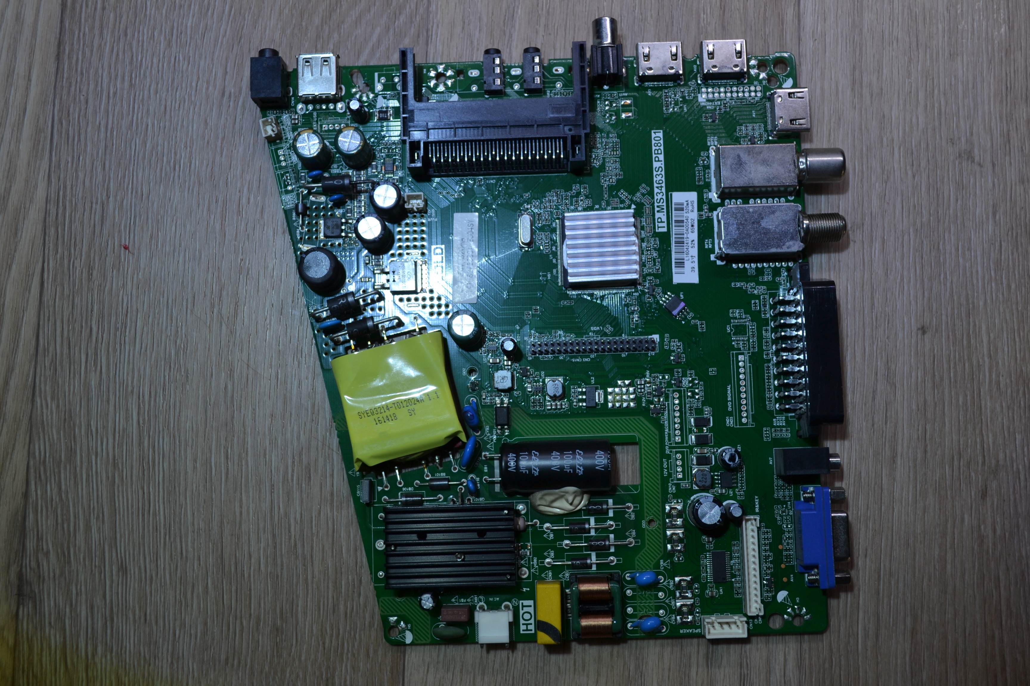

Плата TP.MS3463S.PB801

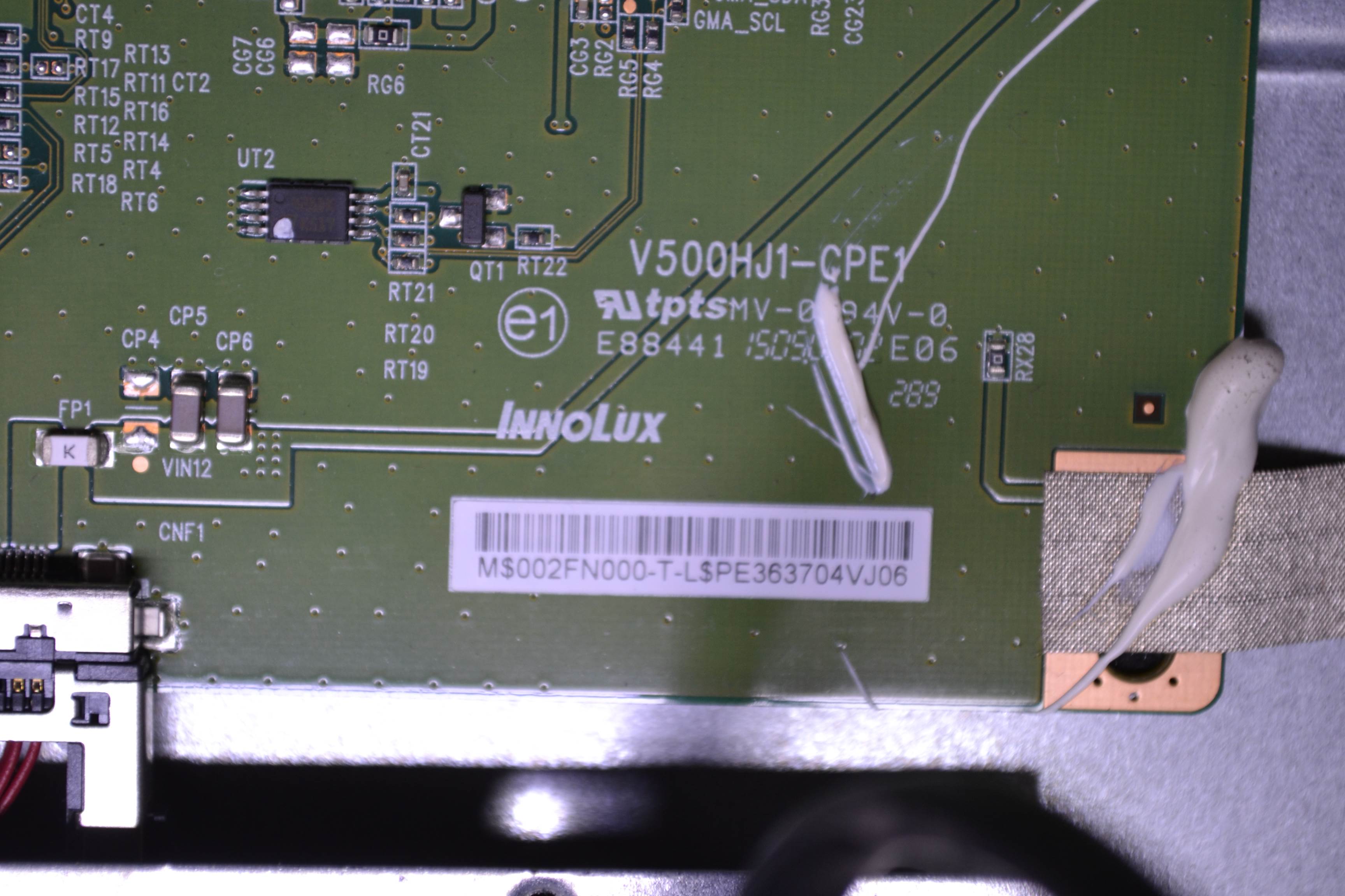

T-CON V500HJ1-CPE1

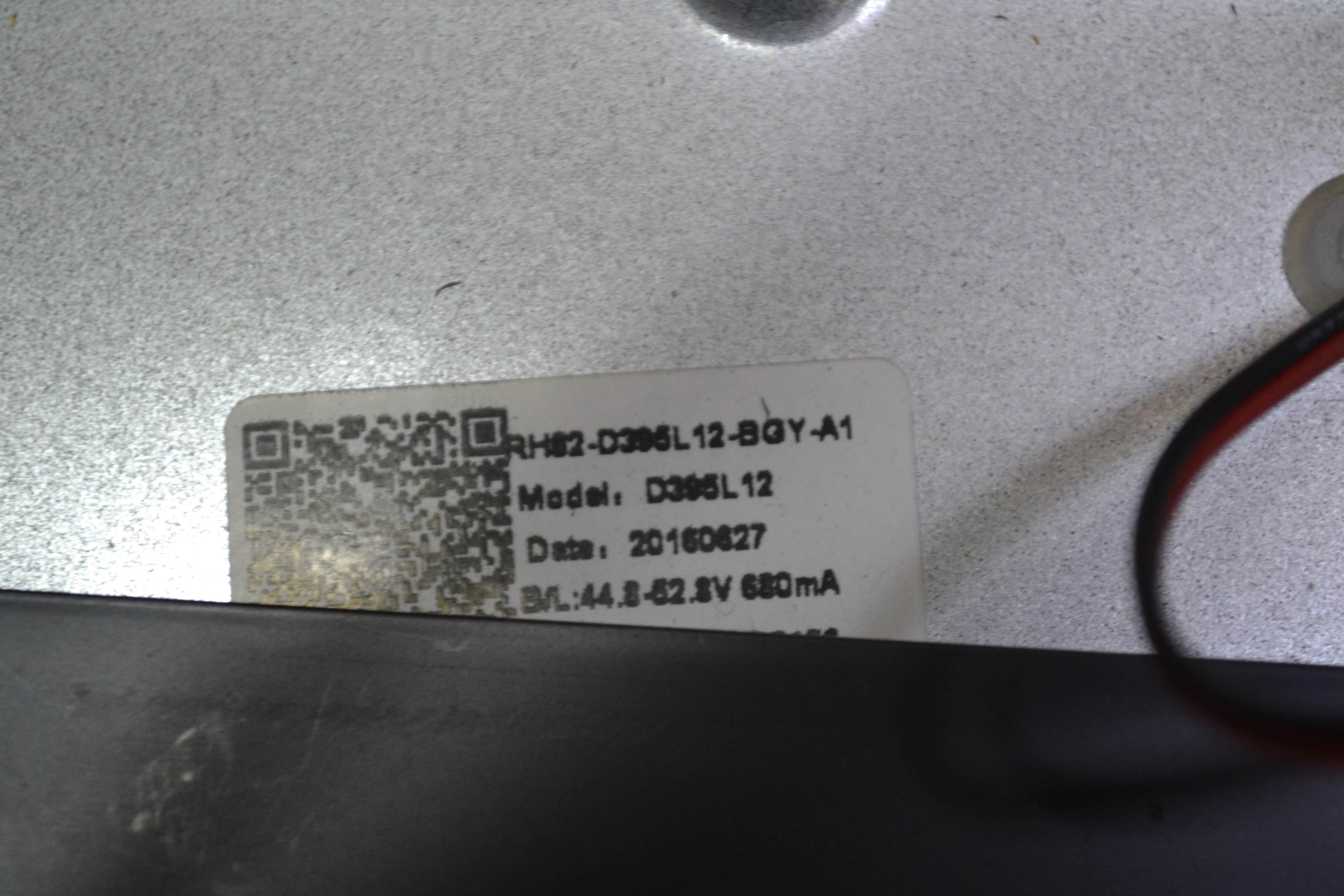

Панель RH82-D395L 12-BGY-A1
Память 25q64csig gigadevice

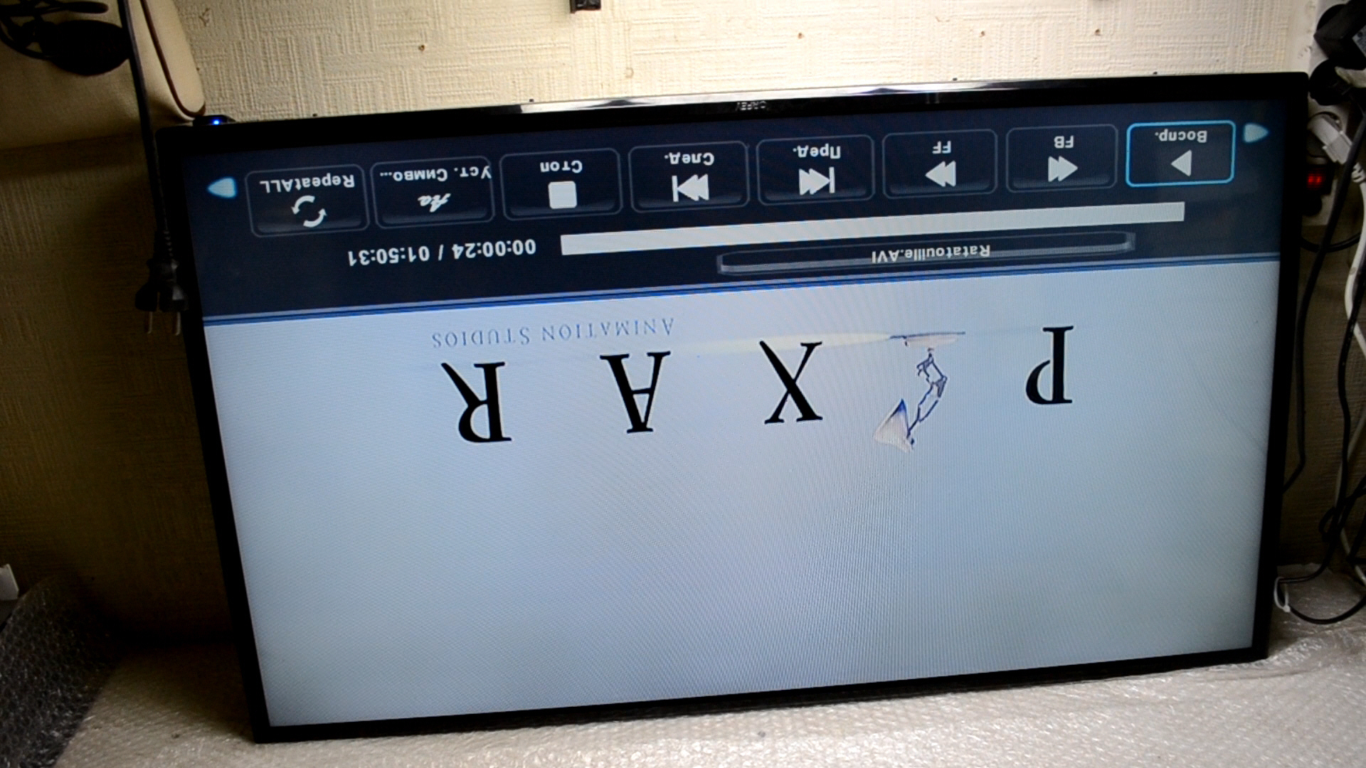

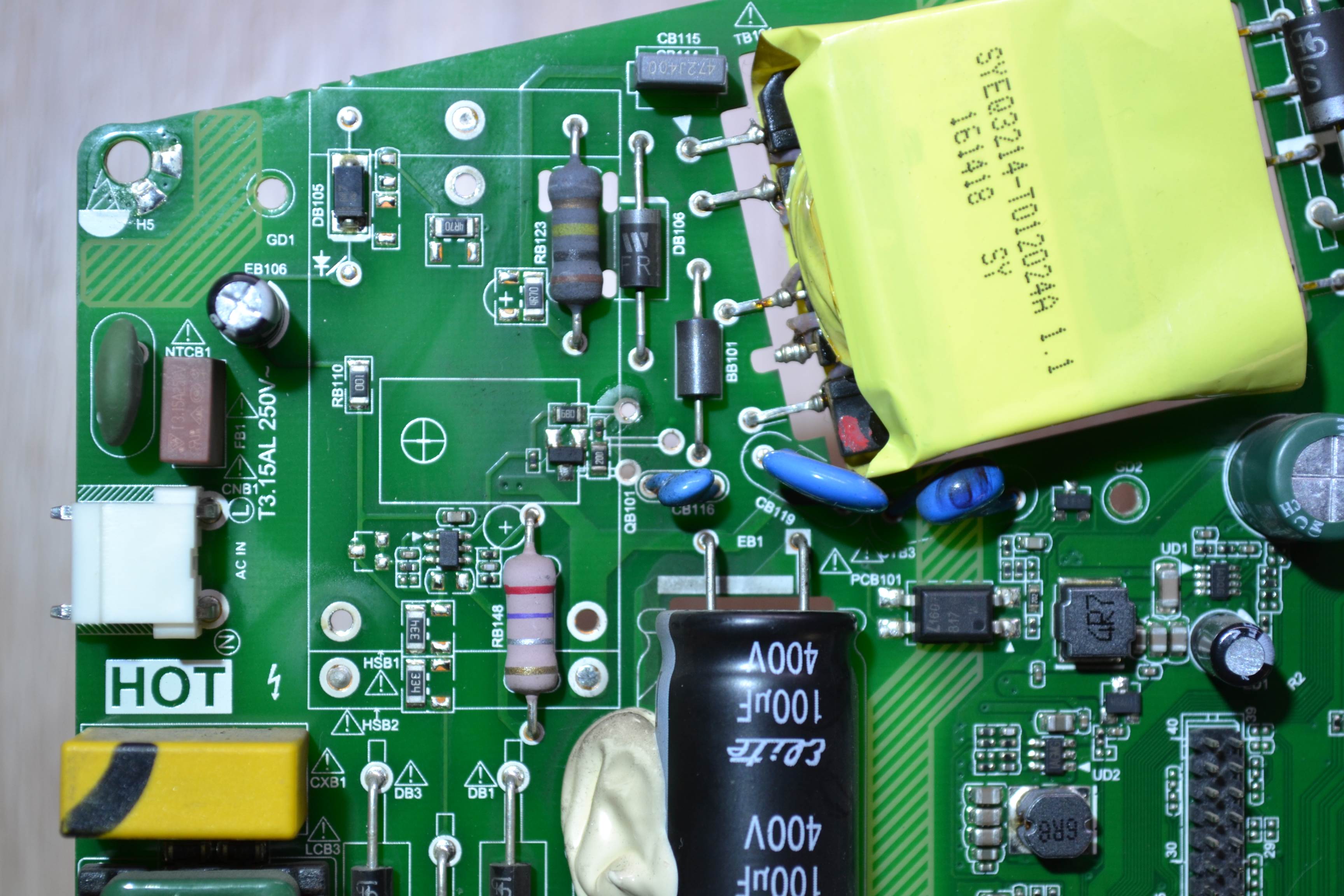

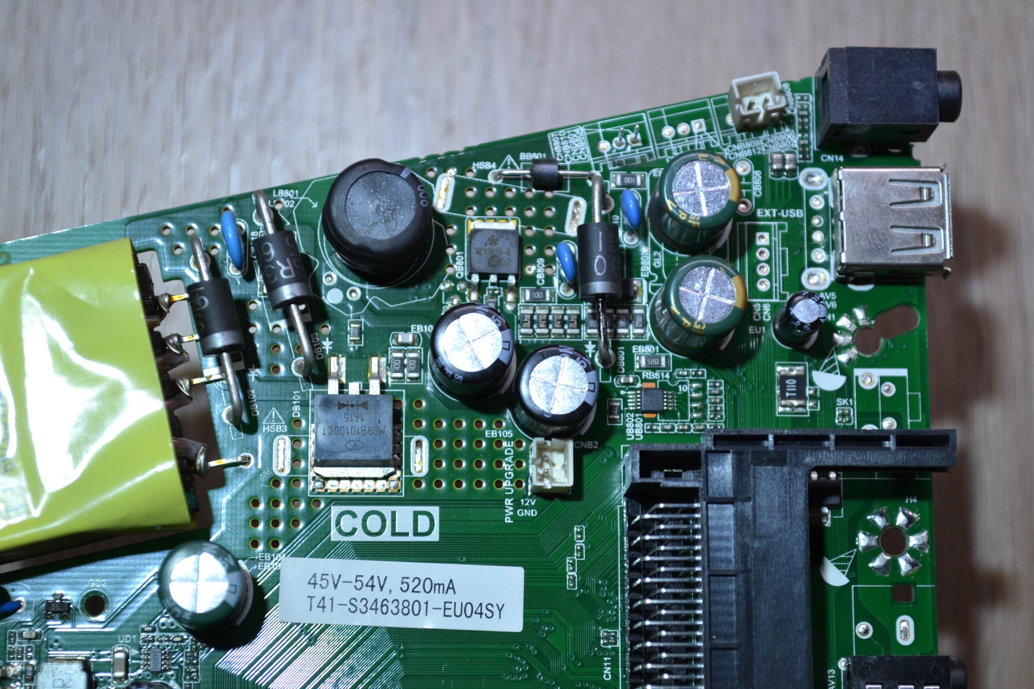

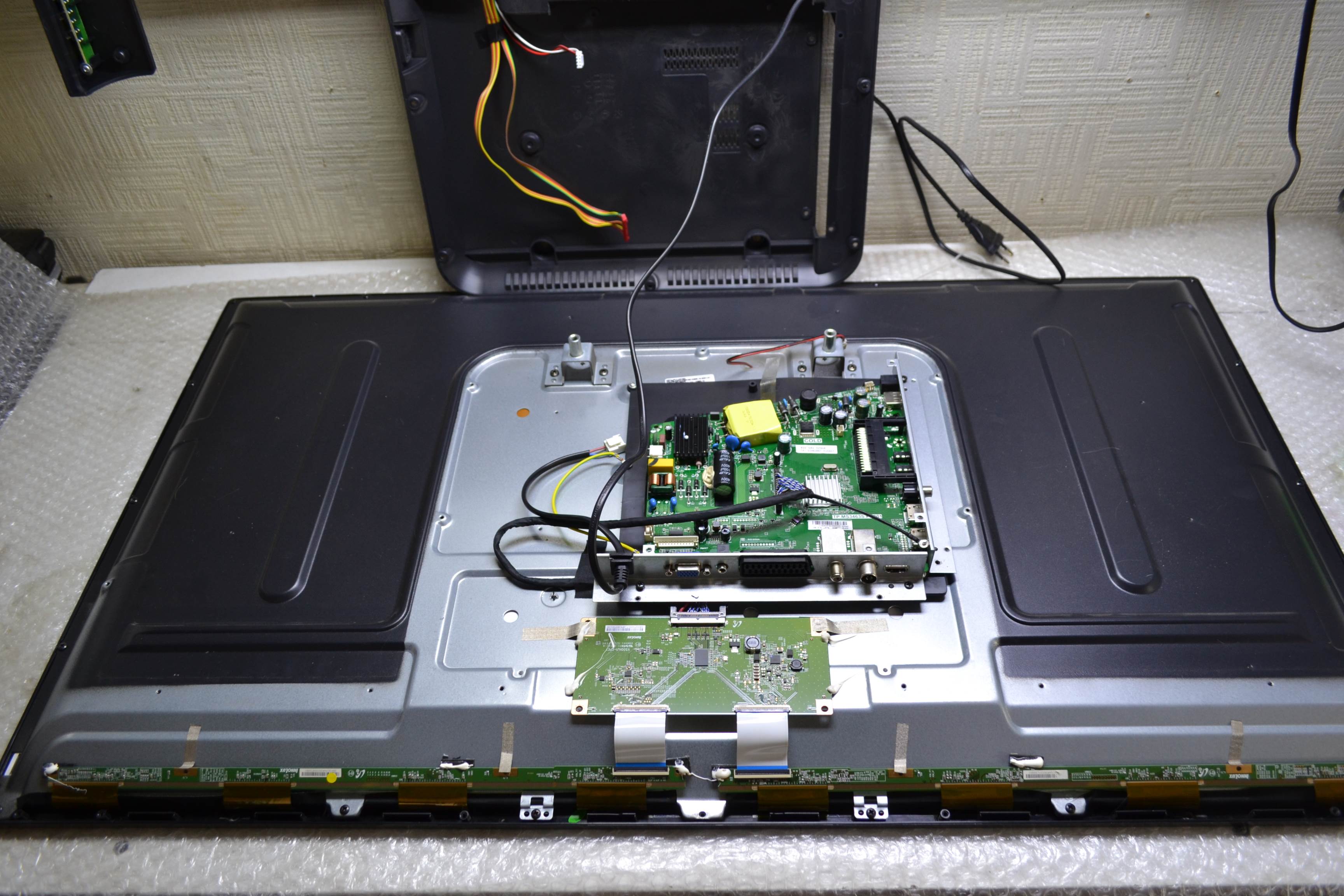

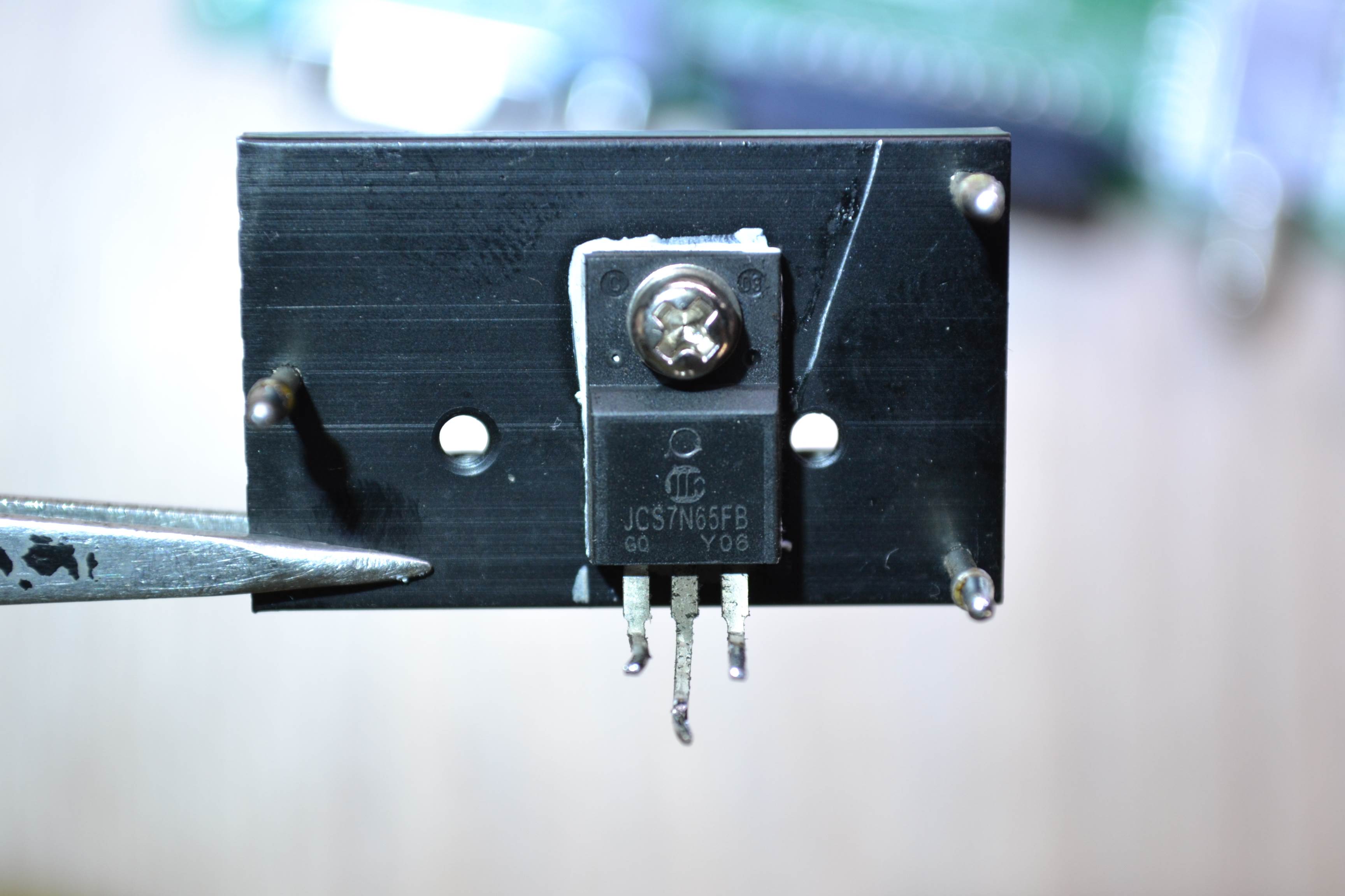

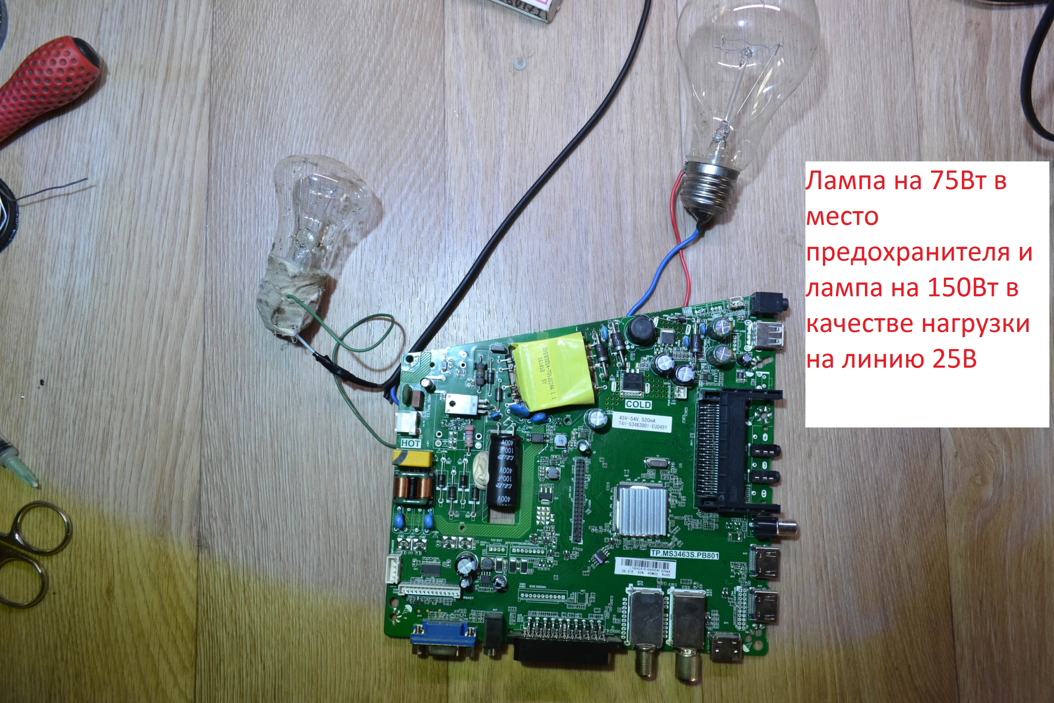

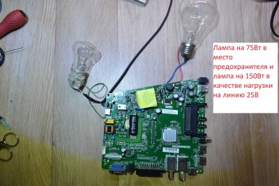

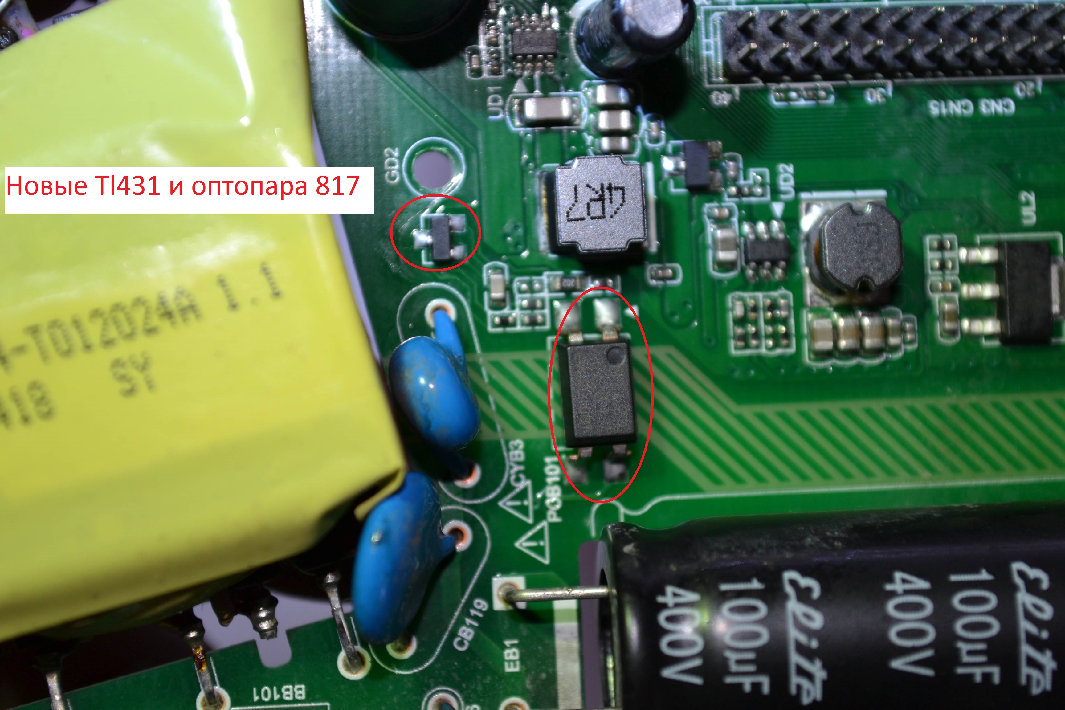

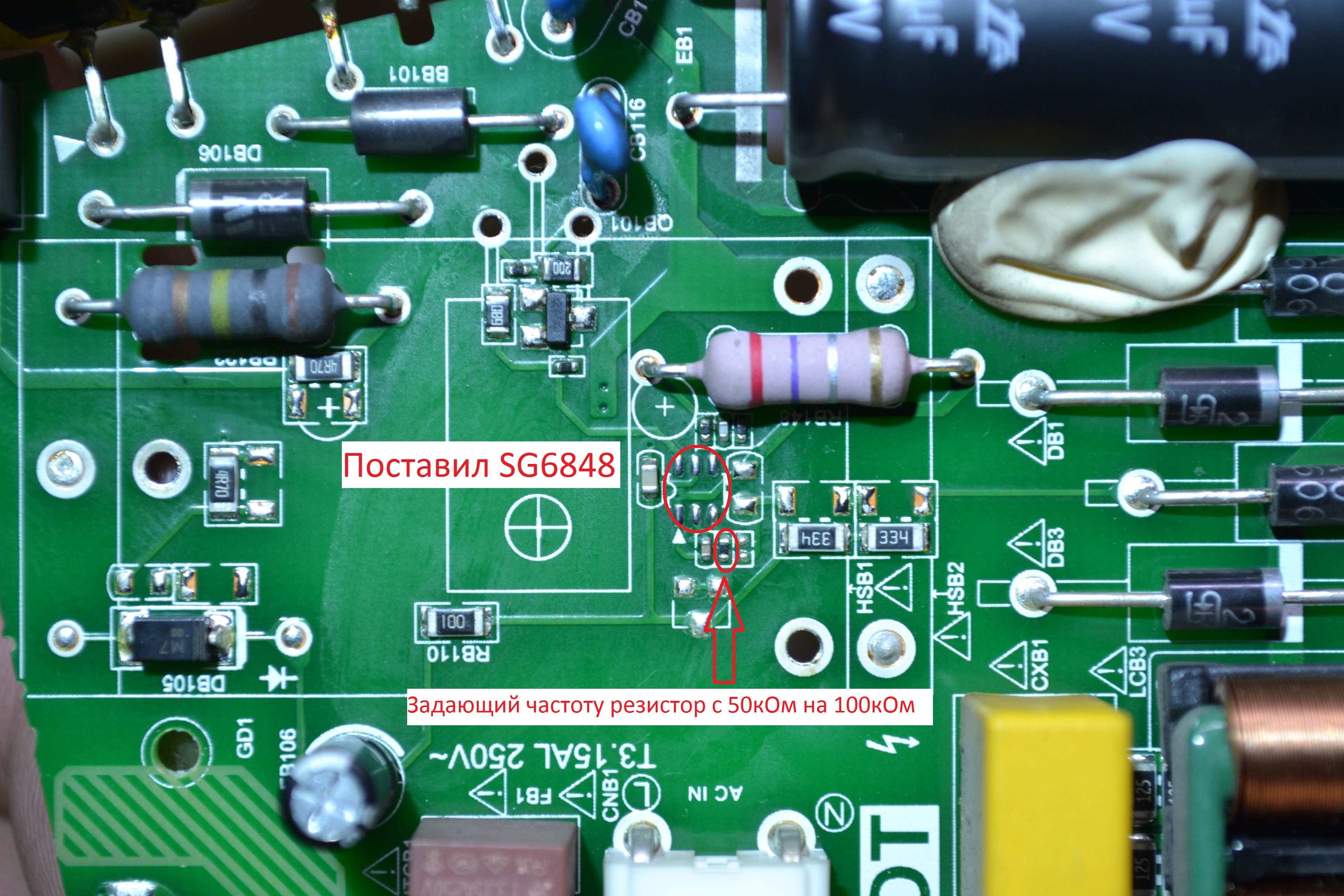

Со слов клиента, был ветер и дождь, телевизор находился в дежурном режиме, затем в нем что то щелкнуло и он перестал включаться.

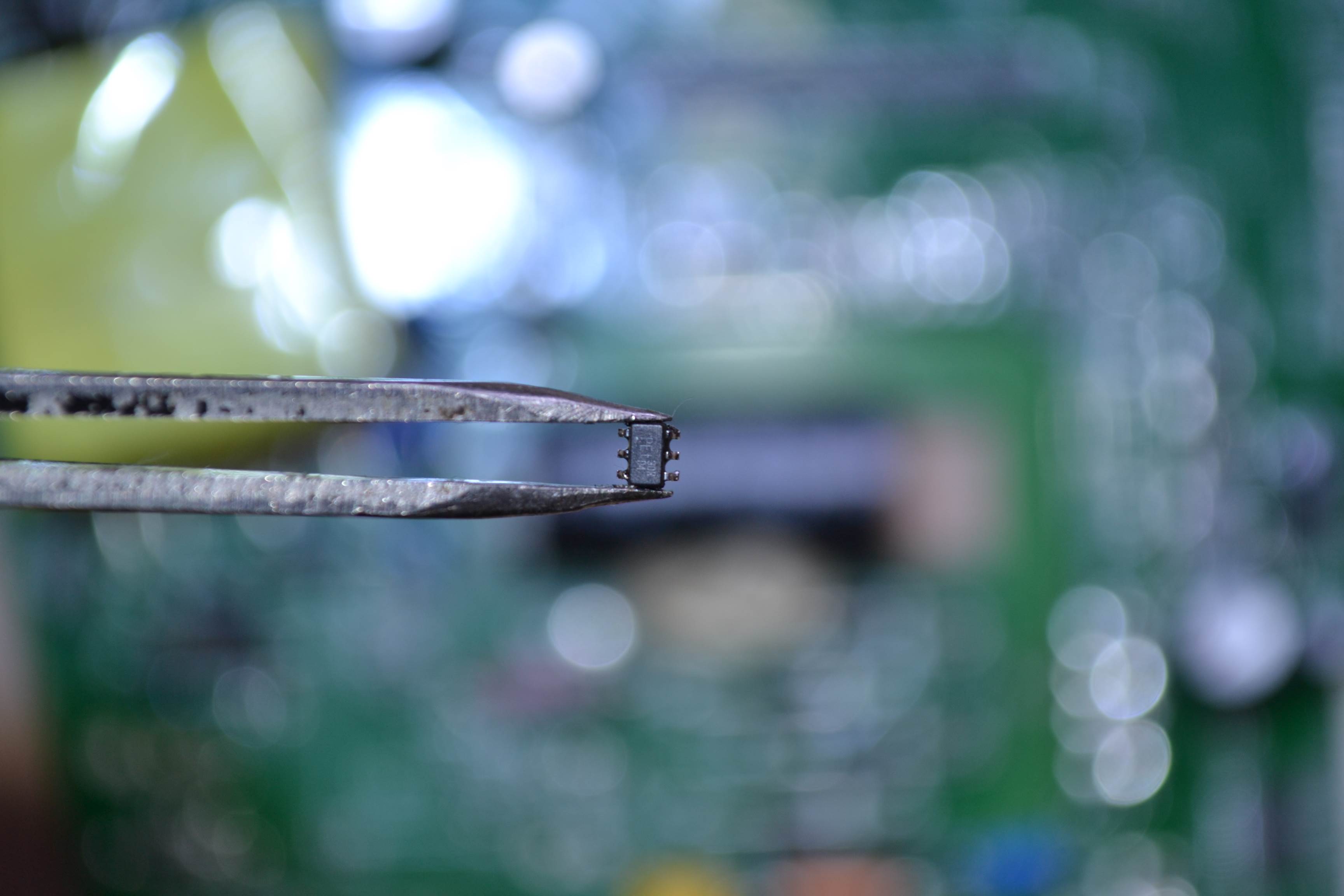

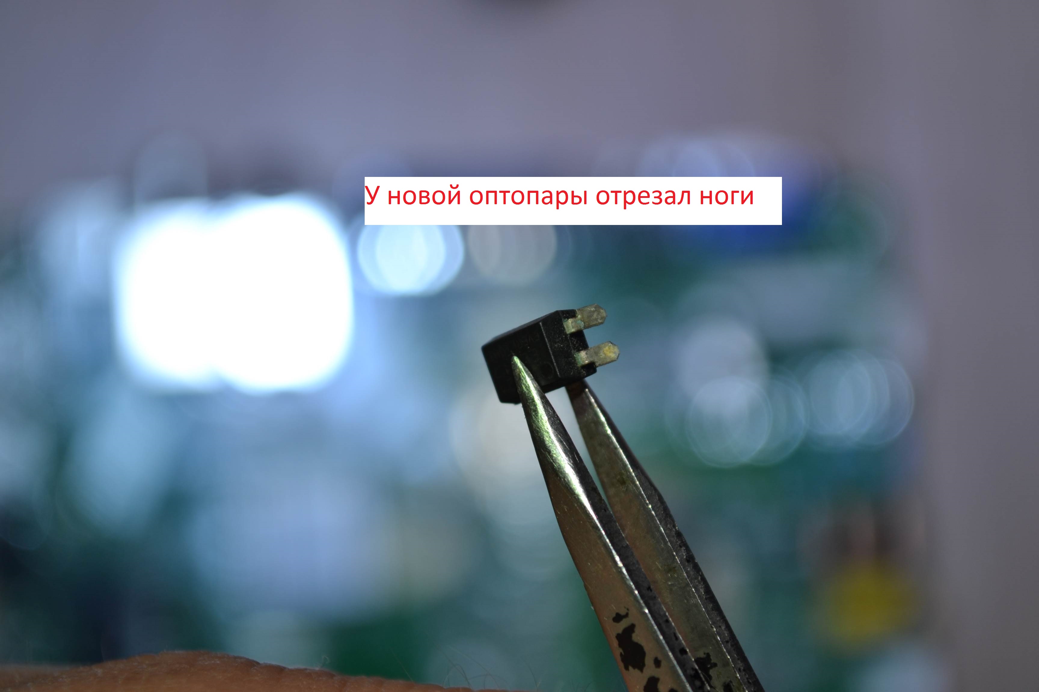

При проверке была обнаружена пробитая микросхема ШИМ "PET" (поставил SG6848), на 3 ножке задающей частоту был резистор на 50кОм поставил на 100кОм как по даташиту. Оптопара 817 и TL431 были исправны, но их тоже заменил на новые, так мне спокойнее. После замены данных элементов телевизор запустился без проблем, напряжения 12V и 25V в норме.

Хорошие фото, чем снимал, Nikon наверно? На канале смотрю в коментах спрашивают про TL 431 а именно где у неё катод, да есть одна заморока с этим. Дело том что под видом 431 могут продать 432 или просто перепутать, всякое бывает,вот как раз у них цоколевки разные у 431 кадод с лева а у 432 с права если расположить микру выводом анода вверх, для SOT - 23-3. Можно просто выявить прозвонкой по диодному переходу в нутри микры. Тут написал так как нет регистрации на Ютюб.
СообщениеДобавлено: 21 май 2019, 13:36
Да Дима)) Nikon D3100. У меня TL все подписаны, те что ставил на них 431 именно TL :)
СообщениеДобавлено: 21 май 2019, 15:48
Да, вот что значит оптика.Надо было ссылку кинуть тут или на канале, где брал эти TL,может кому нужно будет, но это на твоё усмотрение.
СообщениеДобавлено: 21 май 2019, 17:13
Я забыл :oops: Так копил же, решил что надо мыльницу брать подороже, значит меньше есть надо :D
Ссылка http://ali.pub/3dfc8r
