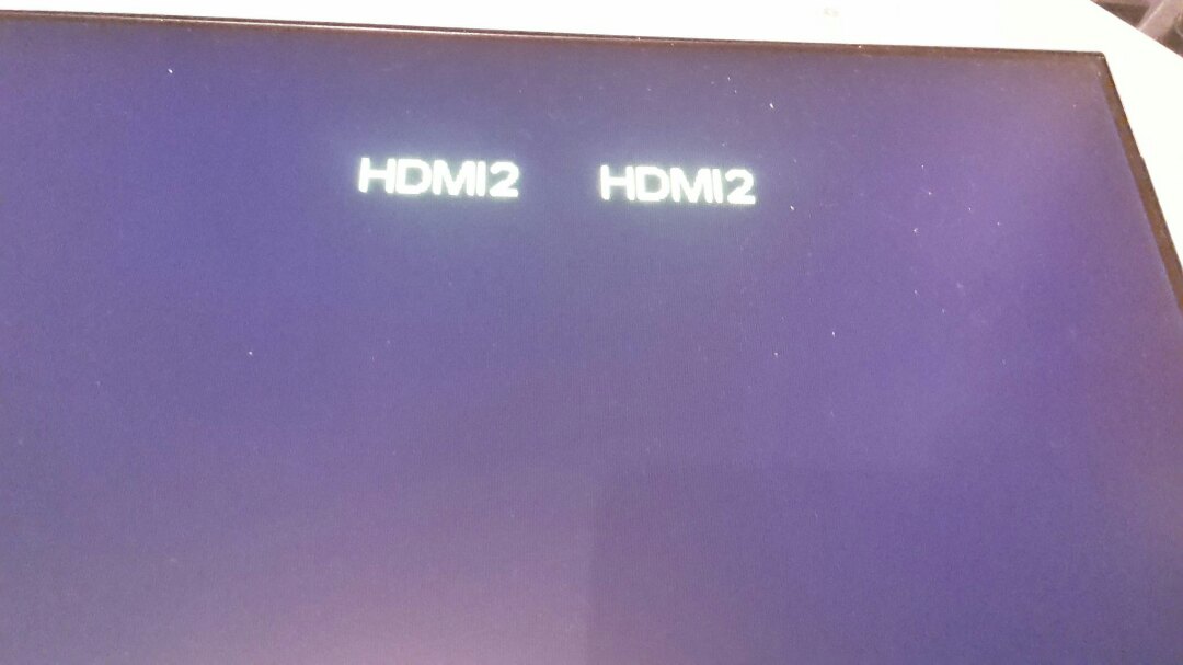

Thomson 40M71NH20 MainBoard: 40-MT01TI-MAC2XG Шасси MT-01TI состав - FLASH S29AL016D , eeprom 24C32wp T-con 4046HDCP2LV0.6. Есть два аппарата, один 32",второй 40" собственно по которому и создаю тему. 32" лежит долго и толком не мог понять что с ним до поры, пока не появился 40". Вообщем менял местами майны и панели, в итоге оба стали без ИЗО но с подсветкой и синим экраном. сегодня 40" восстановил ИЗО, был виновник предохранитель F2. Но при первом включении были полосы вертикальные широкии на правой половине панели, более к оранжевым либо красным цветам относящиеся. После того как я поиграл с настройками расширения полосы пропали и ИЗО восстановилось, но появился дефект ввиде двойного номера канала, либо порта к которому подключаюсь. то есть номер канала и рядом еще один номер этот же. Подозрение на то что ТВ видит панель как 32". Поменял епром, ТВ стал заходить в сервисное меня, скинул все настройки, в сервисном указана модель ТВ 40" и маркировка матрицы самсунг. После в сервис больше не пускает. В принципи пользоваться ТВ можно но напрягает этот дубль номера канала и то что через HDMI порт от ноутбука ИЗО выходит за поля панели при 1080i. Я новичок, есть паяльная станция и мультиметр. Интересно капаться но для себя, ремонтом клиентам особо не занимаюсь (было пару ремонтов и все). Не судите строго если что не так написал. Прошу помощи пожалуйста подскажите как довести до ума этот ТВ! За ранее благодарю!

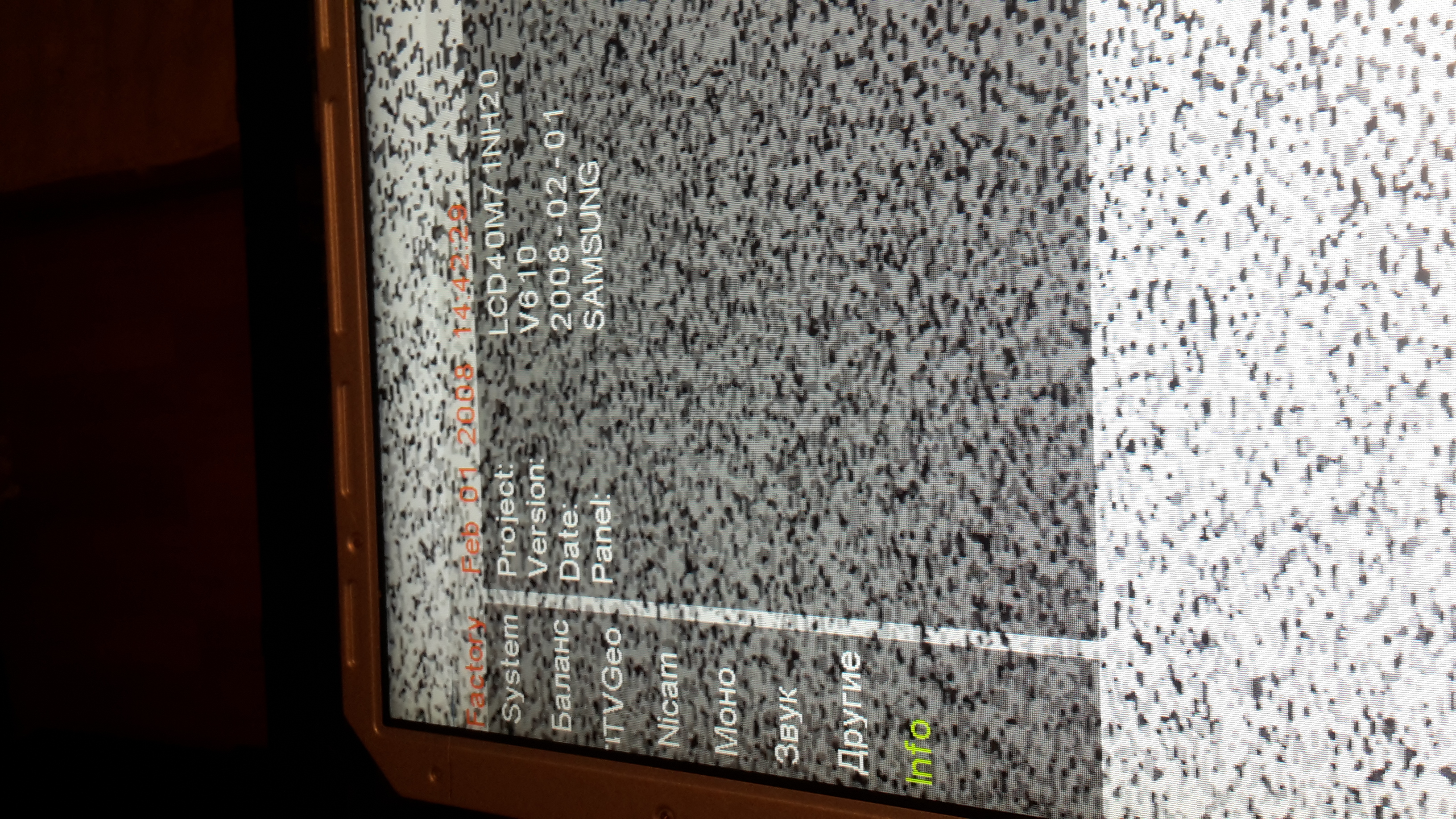

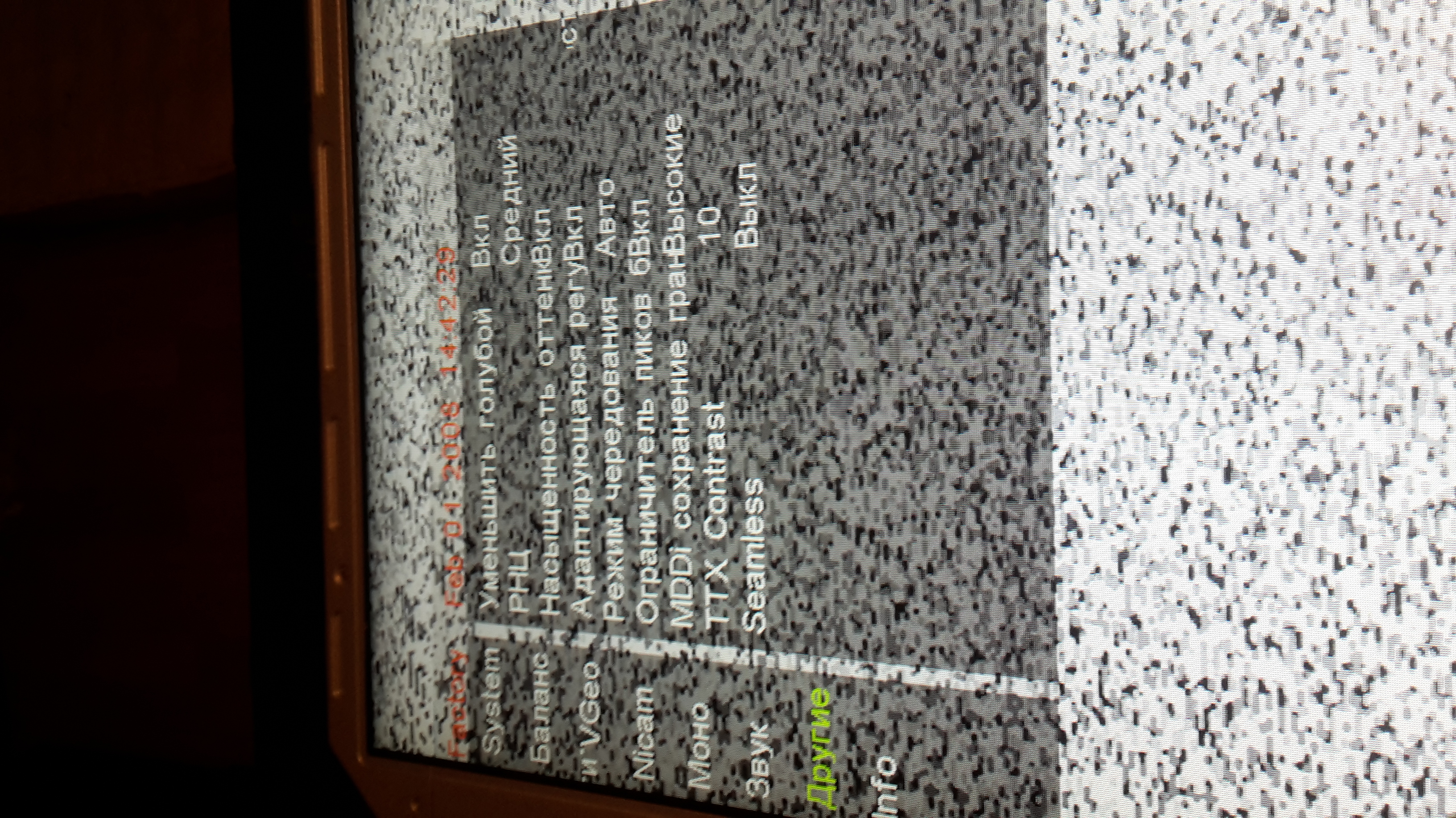

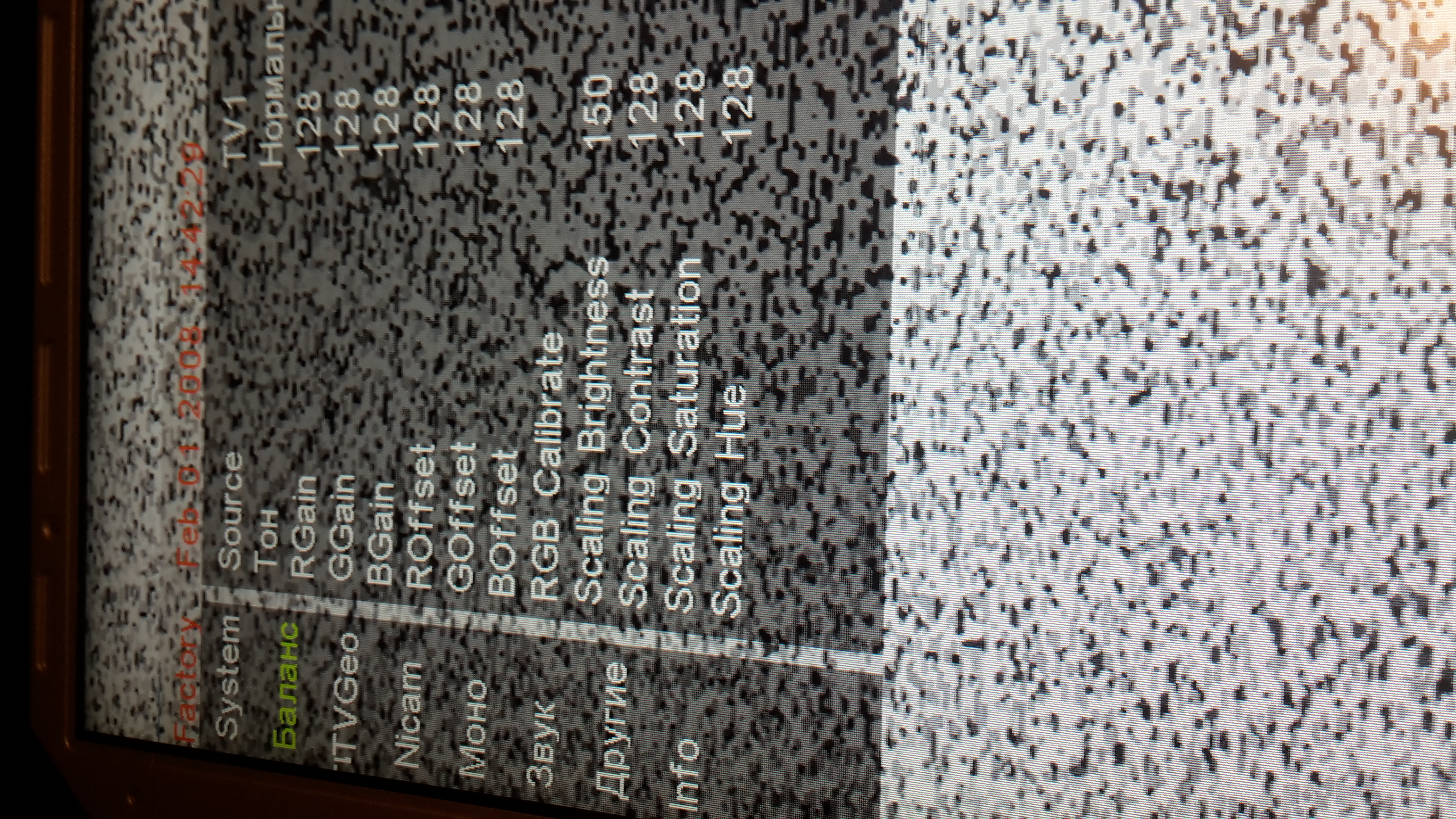

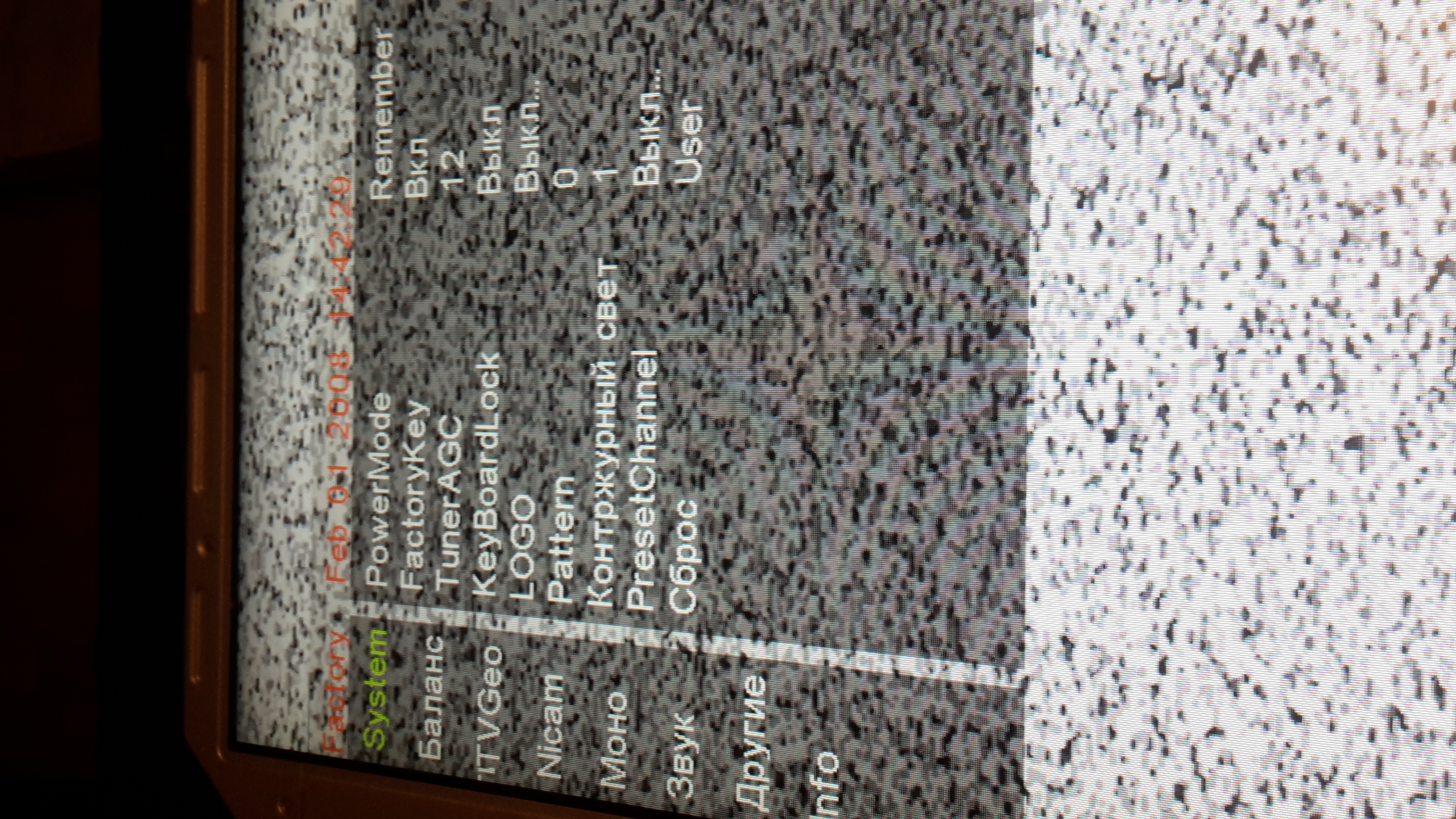

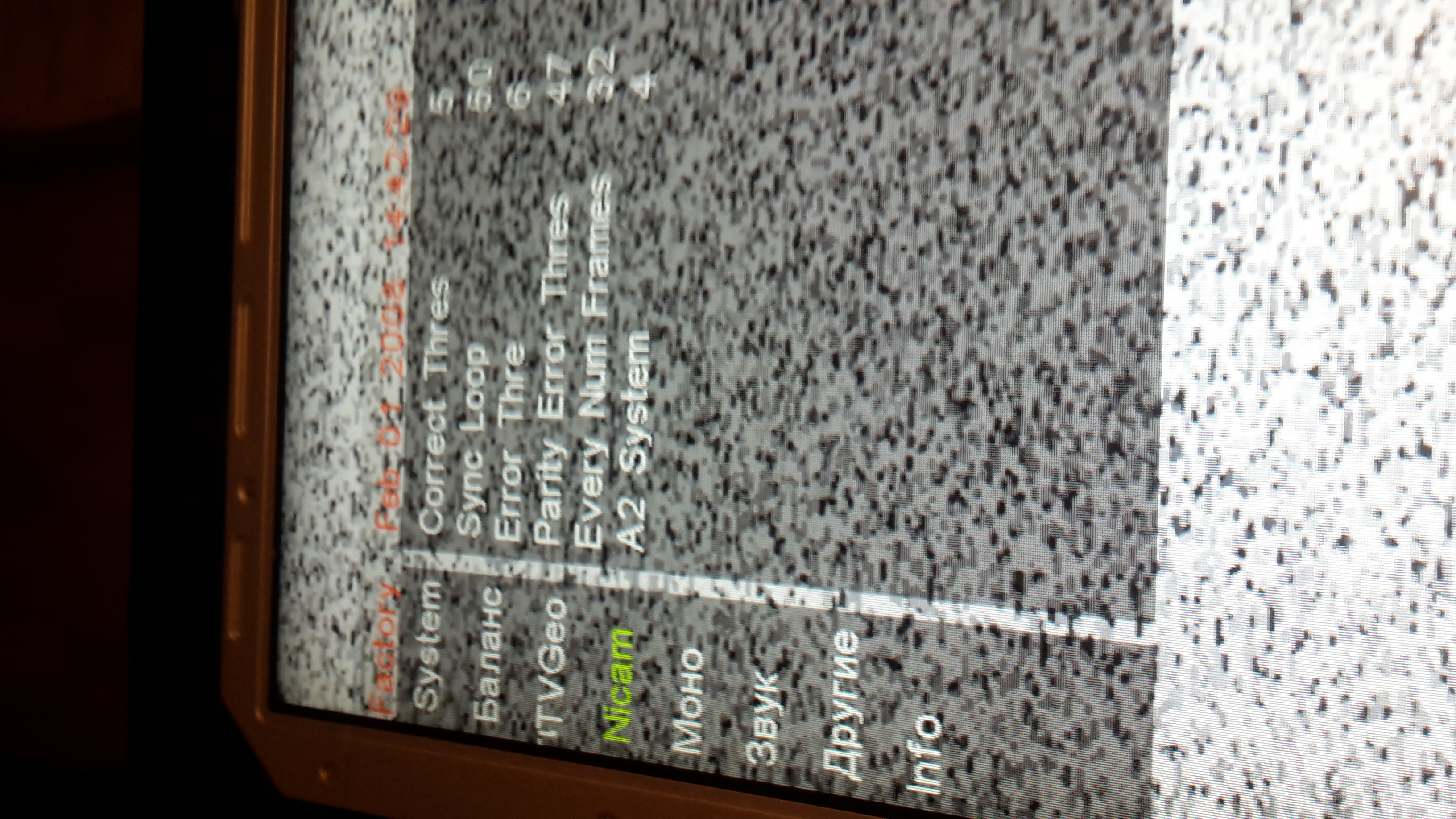

Почистил родную епром, поставил и все тоже самое. Фото из сервисного меню

СообщениеДобавлено: 26 янв 2019, 12:33
Сообщения: 322
Откуда: РОССИЯ
Как почистил?
Контакты коротил?
И не понятно, собрал из двух один и пытаешься сделать? Или на место все вернул?
СообщениеДобавлено: 26 янв 2019, 13:57
Зарегистрирован: 23 янв 2019, 16:50
Сообщения: 191
место жительства: Новосибирск
Tumbler писал(а):
Как почистил?
Контакты коротил?
Все вернул на место. Теперь пытаюсь до ума довести 40", а потом за 32" возмусь. Почистил через программатор, отформатировал. После форматирования проверил везде F были
СообщениеДобавлено: 26 янв 2019, 14:36
Сообщения: 322
Откуда: РОССИЯ
Ищи рабочий дамп еепром.
Старый сохранил?
