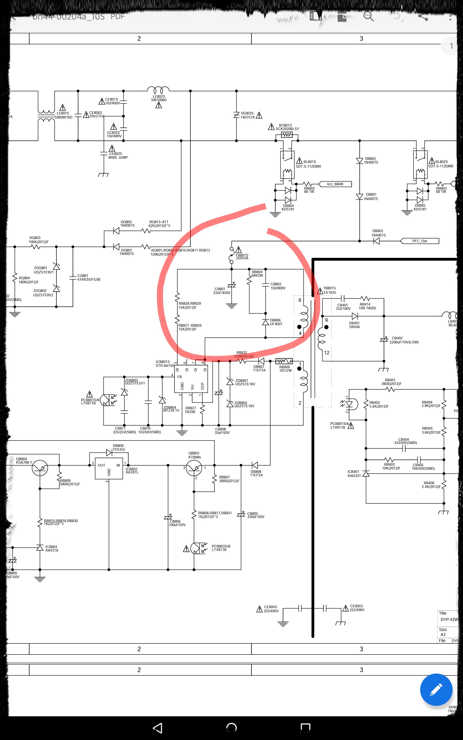

Решил проблему заменой электролитов в бп.
 Заголовок сообщения: Re: SAMSUNG PS42A410C1XRU НЕТ ЗАПУСКА.
СообщениеДобавлено: 04 янв 2019, 08:14
В цепи чего? Как выявил? :)
СообщениеДобавлено: 04 янв 2019, 10:06
Сообщения: 322
Откуда: РОССИЯ
В цепи drain шим, кондер 22mf 450v.
Дежурные напряжения 5v и ps_on, на которых и были пульсации.
Выявил только через esr metr, полностью в обрыве. Были и с высоким esr Остальные все подозрительные менял не думая. Внешне и не скажешь.
Чистая эпромка сбила с толку, что запуск был о литах и не подумал. И пульсаций не было.
