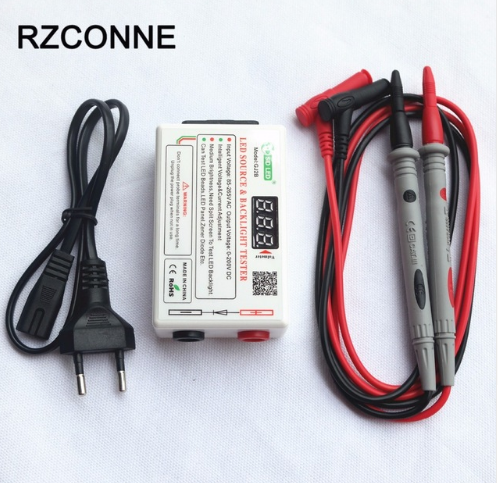

В помощь. :good: :good:
https://ru.aliexpress.com/item/0-220V-S ... 8bae&tpp=1
Screenshot_2.png [ 503.57 КБ | Просмотров: 6709 ]

Дорогое удовольствие для многих я считаю, если есть опыт, то можно легко понять вина инвертора или светодиодов, хотя шутка хорошая, но можно и самому его сделать, высокое напряжение с низким током :)

Можно и один светик проверить, можно и всю линейку.
Диагностику всей подсветки ускоряет по времени.

Берешь любой БП от того же сотика, ставишь другой транс перемотанный на напряжение 200В примерно по потребностям и усе :) я к тому что дорого за БП с малым током ИМХО, а тому у кого опыта нету и этот прибор не поможет 100% У меня был самодельный высоковольтный блок для теста светиков но я его убрал за ненадобностью, найду покажу
