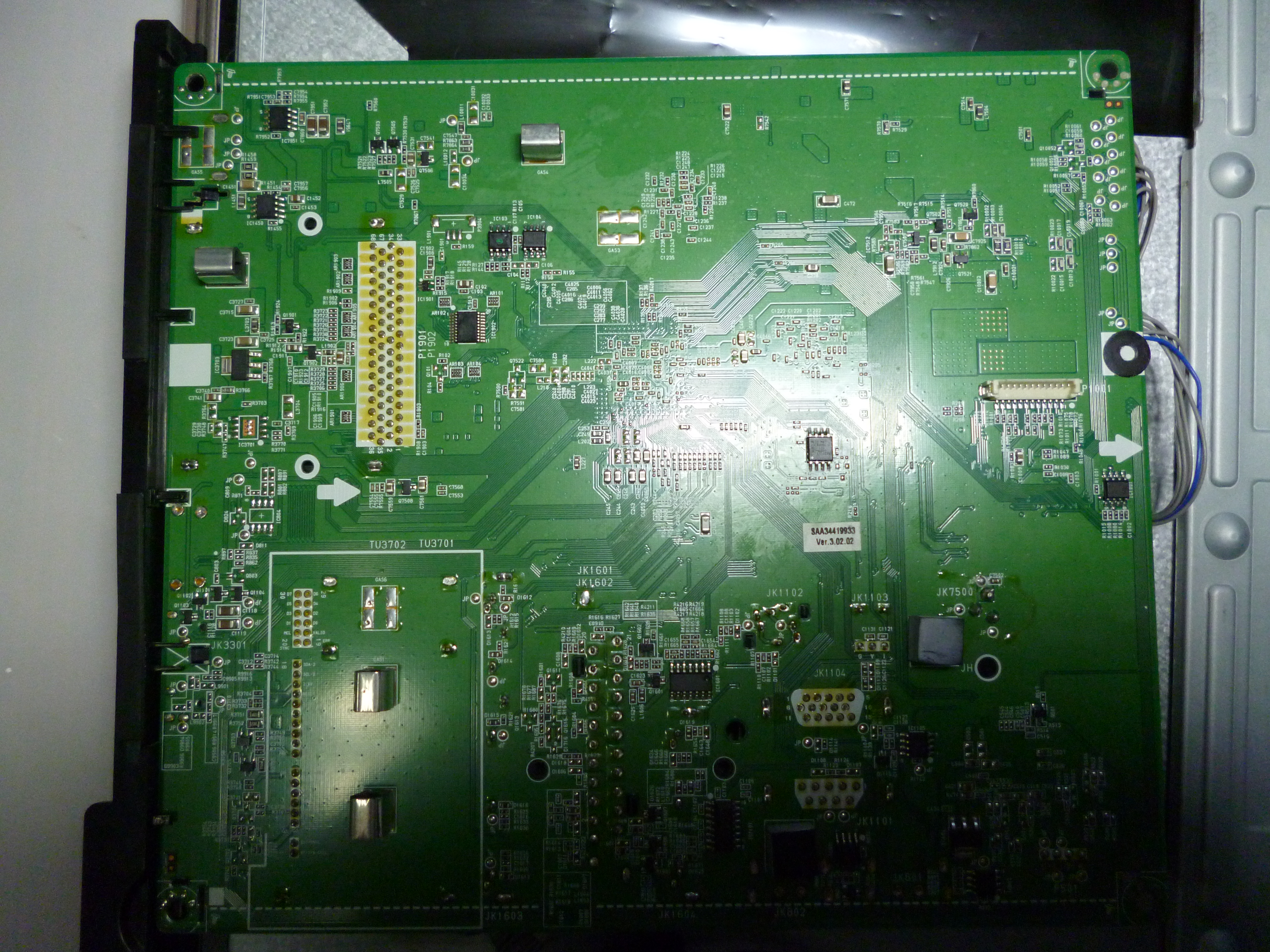

P1000667.JPG [ 5.49 МБ | Просмотров: 5272 ]

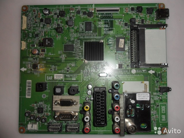

P1000666.JPG [ 5.4 МБ | Просмотров: 5273 ]

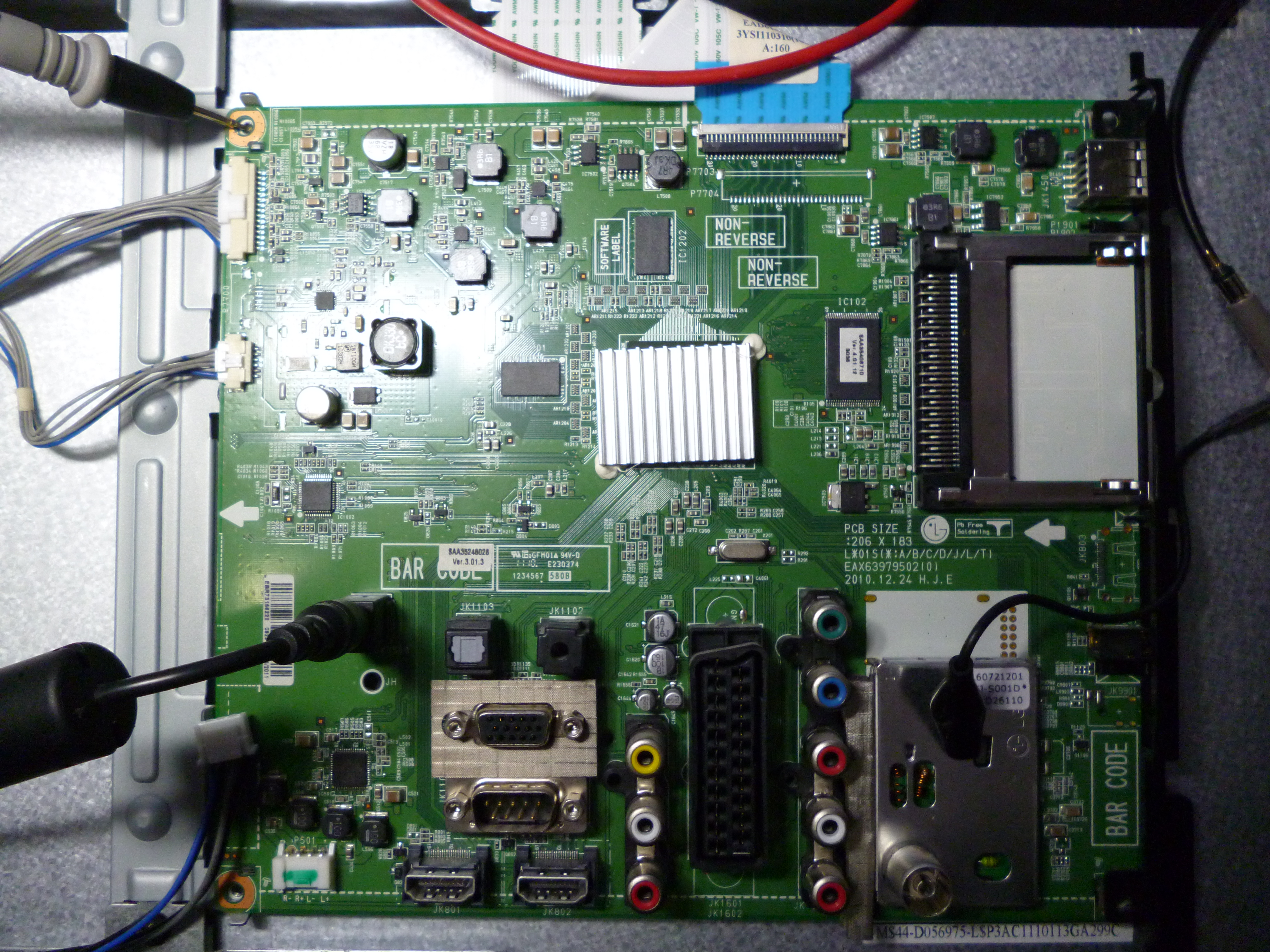

А вы не чего не путаете? Вот Майн EAX63979503 (LG 22LV5510) копия вашего, тоже долго мучился, пока не увидал на крышке надпись +24в. Принесли с неродным БП +12в а требовалось +24В! :)
Майн EAX63979503 (LG 22LV5510).jpg [ 124.86 КБ | Просмотров: 5234 ]
