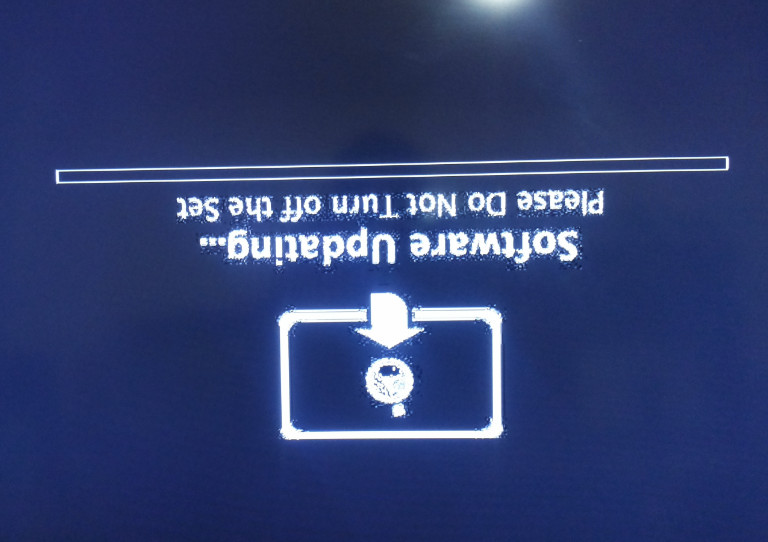

Shasi ZU4190R -1
EEPROM ATMEL24C32
SPI FLESH WINB 25Q32FV
Ребята помогите пожалуйста советом есть телевизор веко при включении перевернутое изображения на пульт управления не реагирует надпись выходит что надо обновить по. Питание на выходных нормально. Может быть надо прошивать тело? Но в сети интернет не нашел прошивку в соседних форумах тоже спрашивал. В чем может быть дело кто-то сталкивался с такой проблемой помогите пожалуйста информацией заранее спасибо.

СообщениеДобавлено: 04 ноя 2017, 15:12
Я смарю и на "Remont aud" пока не помогли.
Вощем косяк скорей всего именно в ПО.
Попробовать залить собственную прошивку в новую флешь.
Разумеется выложить прошивку и сюда.
С чего началось?

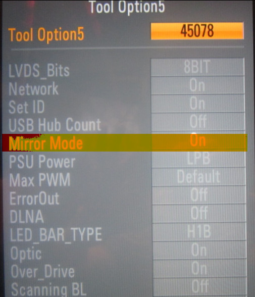

СообщениеДобавлено: 27 ноя 2017, 18:30
У меня на ЛыЖике после замены мамки тоже картинка вверх тормашками получилась.
Выправил через сервисный режим: там функция "зеркало" имеется
2017-11-27_222544.jpg [ 65.67 КБ | Просмотров: 1184 ]
Полная статья вот здесь http://radio-uchebnik.ru/txt/8-sekrety- ... nyj-rezhim
