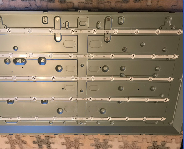

Доброго времени суток всем, помогите пожалуйста я в этом деле новичек, какие для этой модели нужны световые диоды сколько вольт и ватт?
2017-12-07_224003.jpg [ 90.81 КБ | Просмотров: 4290 ]
Какие можно заказать похожие, боюсь ошибиться. Спасибо

Тело у тебя тем более разобрано, смотри по стрингам либо сними одну стекляшку и замерь светик по размерам и напряжению.

А я наоборот заказал 3в-ые.по всем мануалам в панели подсветки должны стоять именно они.разобрал и офигел,2 планки по 10 диодов при напряжении драйвера 110-120в, значит надо на 6в. заказал еще на самсунг 6в, не знаю как встанут по размерам.
СообщениеДобавлено: 08 дек 2017, 06:10
В смысле, а зачем левое фото пригружать, мы то все думаем уже разобрал, а ты обманываешь.

Фото не я грузил а автор темы. светики заказал на али на запас 3в на лыжы и 6в тоже оказывается на лыжы.
