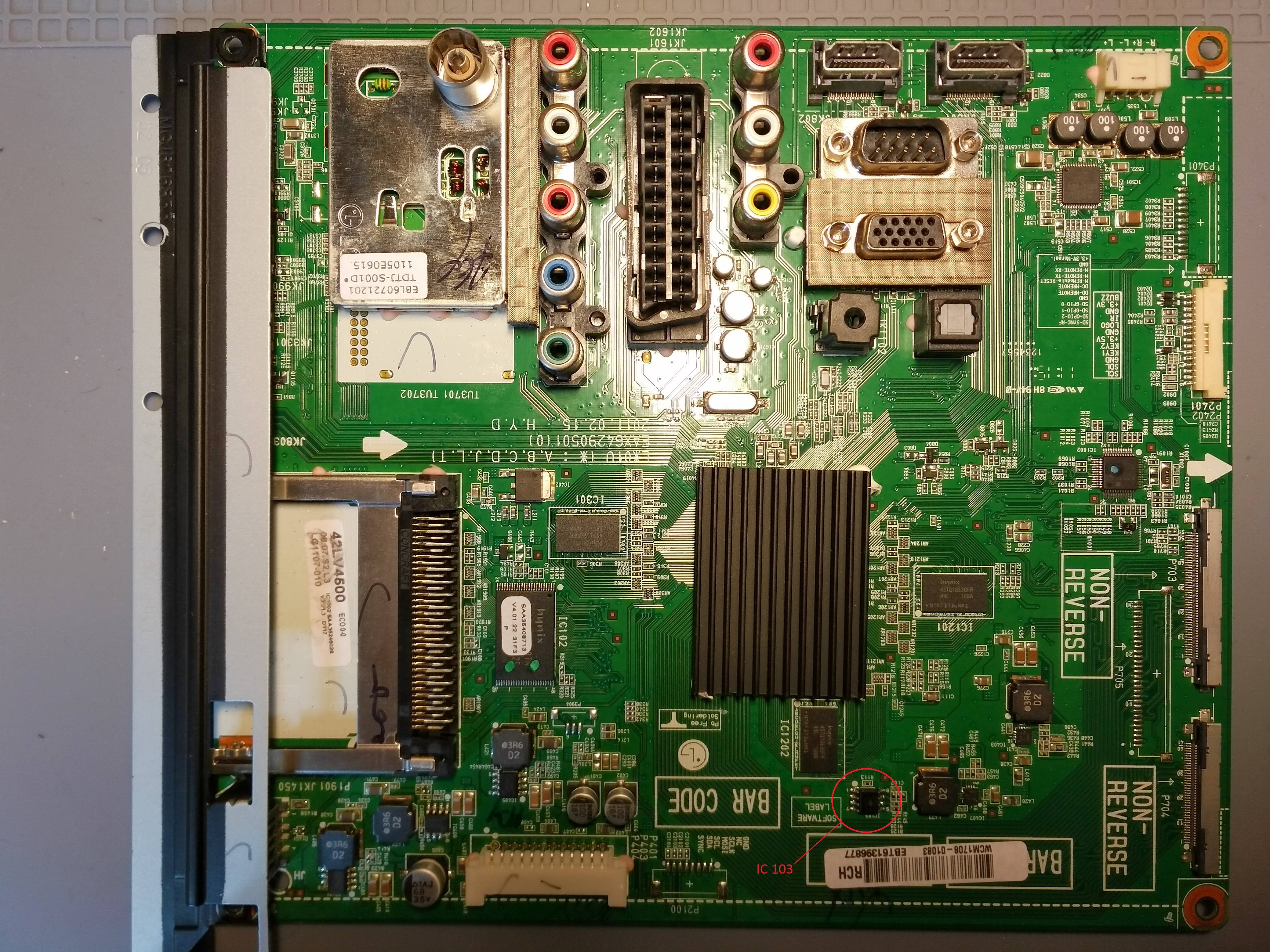

Привет всем !

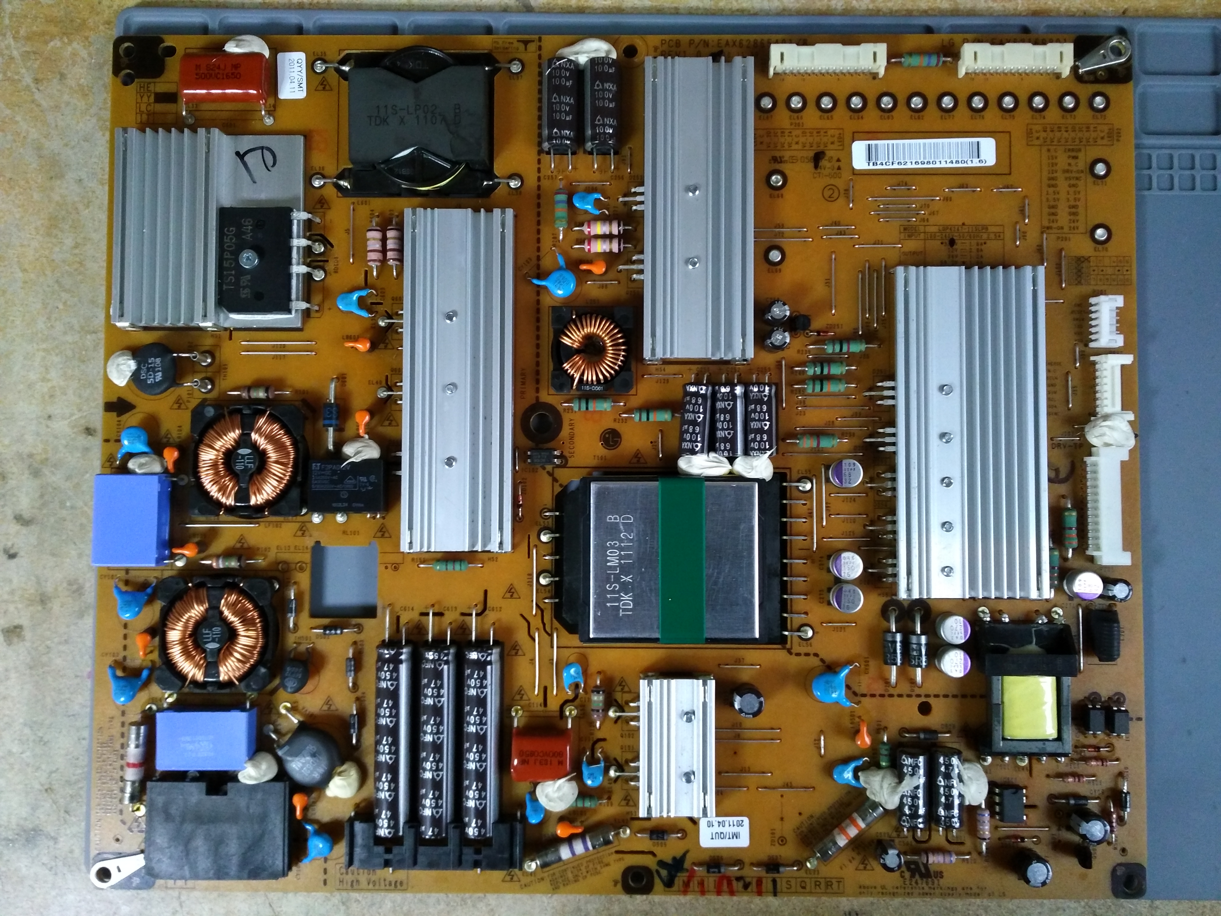

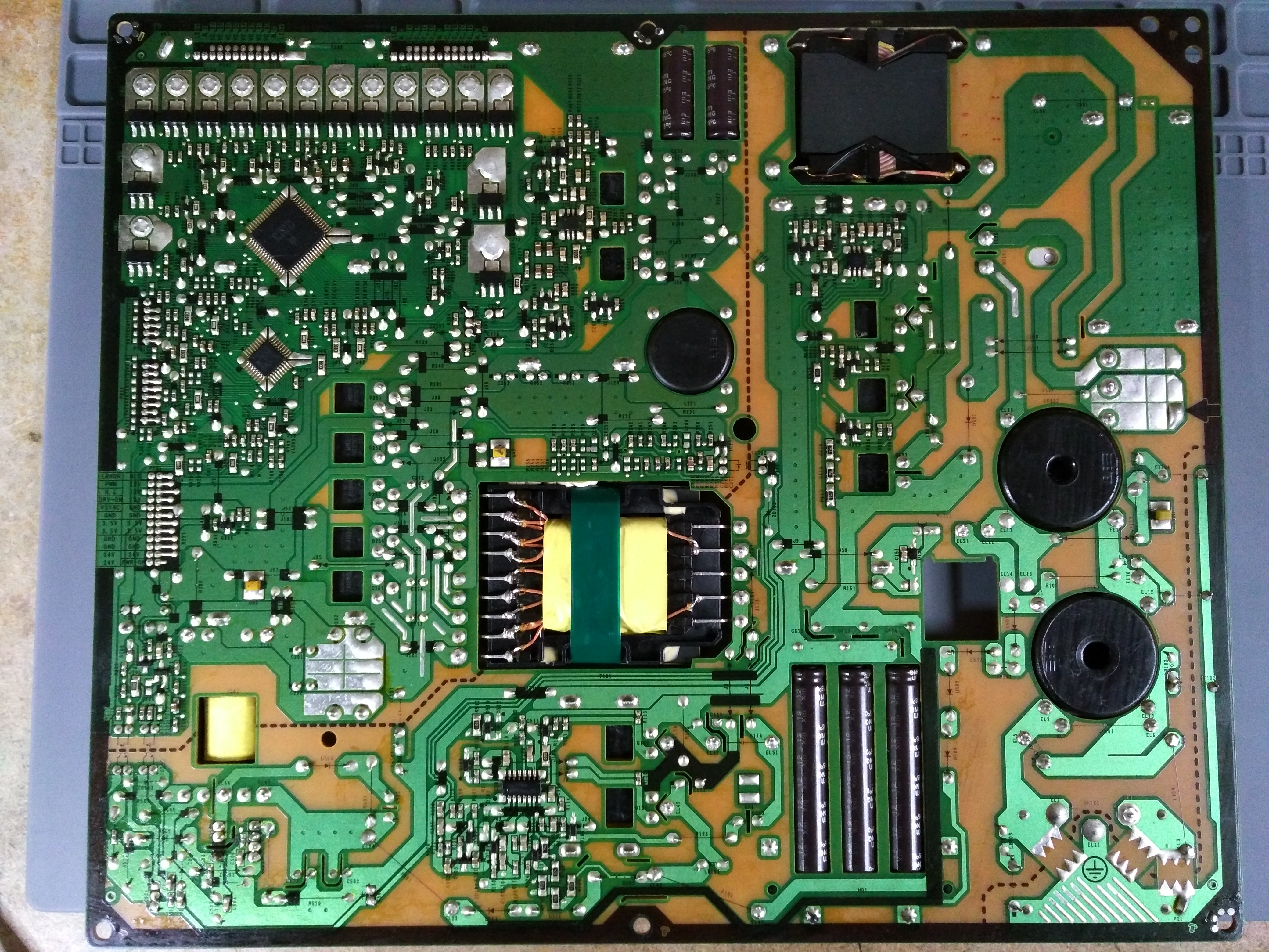

Поступил ТВ с проблемой "не включается". Пульта нету. С переди тач кнопки. При включении в сеть красная лампочка не горит. При касании, кнопка "лениво" маргнет (красным цветом) два раза и сразу переходит на синий. Через секунду гаснет. Затем слишны два ленивых щелчка. И тишина... Ничего не горит и ничего не слышно.
На БП в ДР присутствует 3.5в. На сетевых литах 318в. В РР (после того как лампочка уже погасла) на сетевых литах 242в. А также на выходе (на майн) 3.45в, 3.5в, 12в, 24в тоже есть. На LED 36в. Диоды все в норме. Литы не снимал-визуальных повреждений нету.

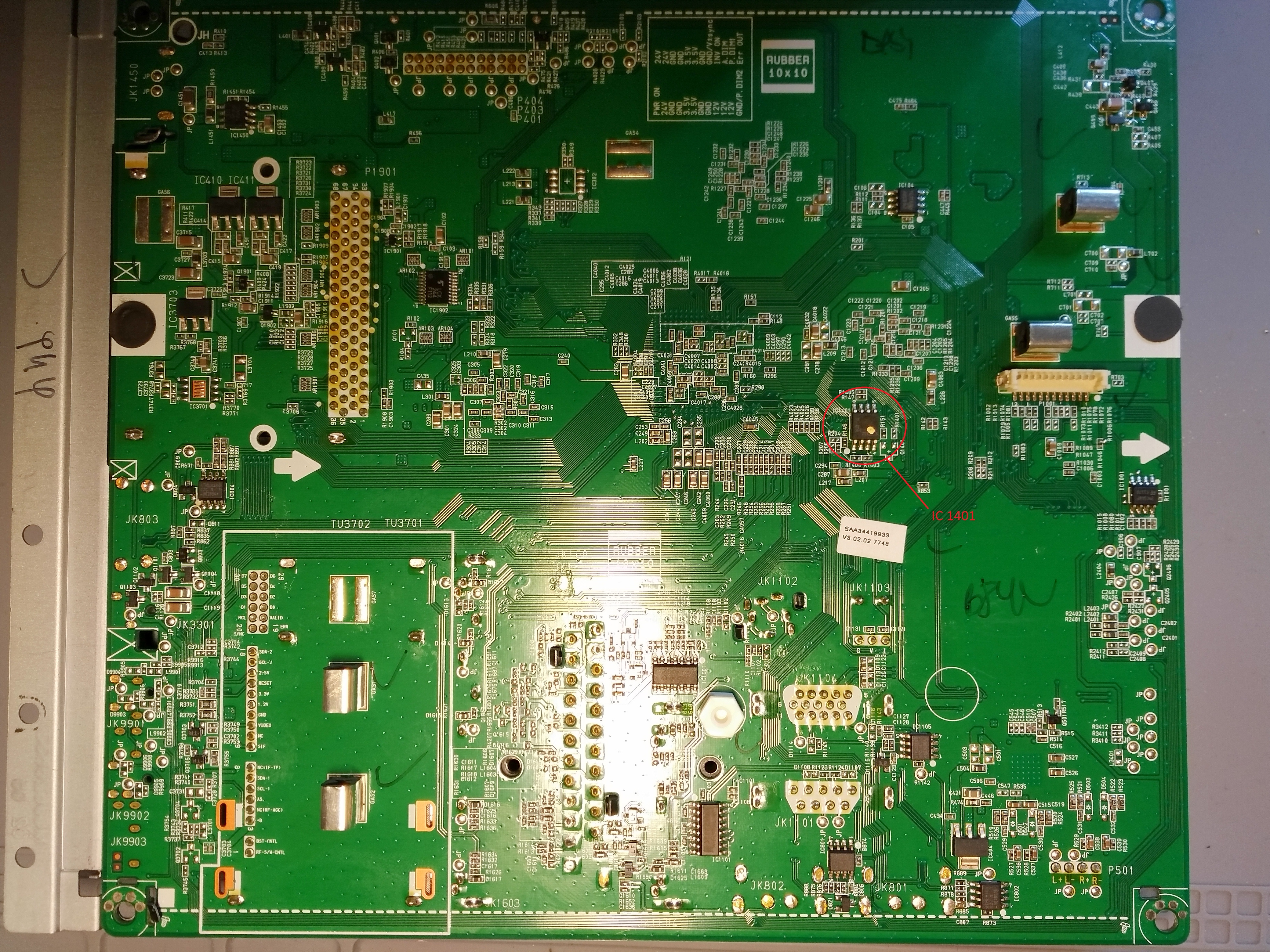

Вот думаю, может прошить eeprom. Потому как БП работает вроде бы исправно? Но которую микру шить? IC103 или IC1401. Каторый из них по этой проблеме привлекается? И если всему виновник прошивка, то прошу помочь найти прошивку на это тело.
PS.: На IC1401 вроде бы следы нагрева видны, или мне так кажется?

antas писал(а):
В РР (после того как лампочка уже погасла) на сетевых литах 242в.......... Потому как БП работает вроде бы исправно?
Просадка на банке в РР - беда.
Блок питания напичканный - похоже что есть PFC,тогда на банке вообще должно быть под 390 вольт.
Модель БП озвучь :!:
Скорее у тебя БП LGP4247-11SLPB EAX62865401/8 EAY62169801

Спешишь с прошивкой причем сильно. Серега правильно сказал про PFC у тебя не хватает напряжения и то, что оно падает до 240 уже не норма ну только если у тебя напруга в сети не 100 с лишним Вольт, должно быть примерно от 370 в идеале 380-390В. Отключи 24В на подсветку так ты снимешь нагрузку на БП и возможно этого напряжения хватит для полноценного запуска ТВ если нет, то разбирайся с БП :)

И все же не пойму почему прошивка, если напряжения на сетевом кондере печальные :?

Спасибо, ребята за помощь и умные мысли. Я то, быстро пробежался по всем литам и диодам, вроде везде кое какие напряжения есть и думаю всё нормально. А что именно такие напряжения должны быть, мне и не дошло. Тогда и кинулся к прошивке... Теперь имею направление-буду работать. Отпишусь обязательно. Можно тупо поменять компоненты, но интересно же както починить, найти причину поломки. Здесь весь интерес и адреналин. Спасибо, ребята, что вы есть :)
