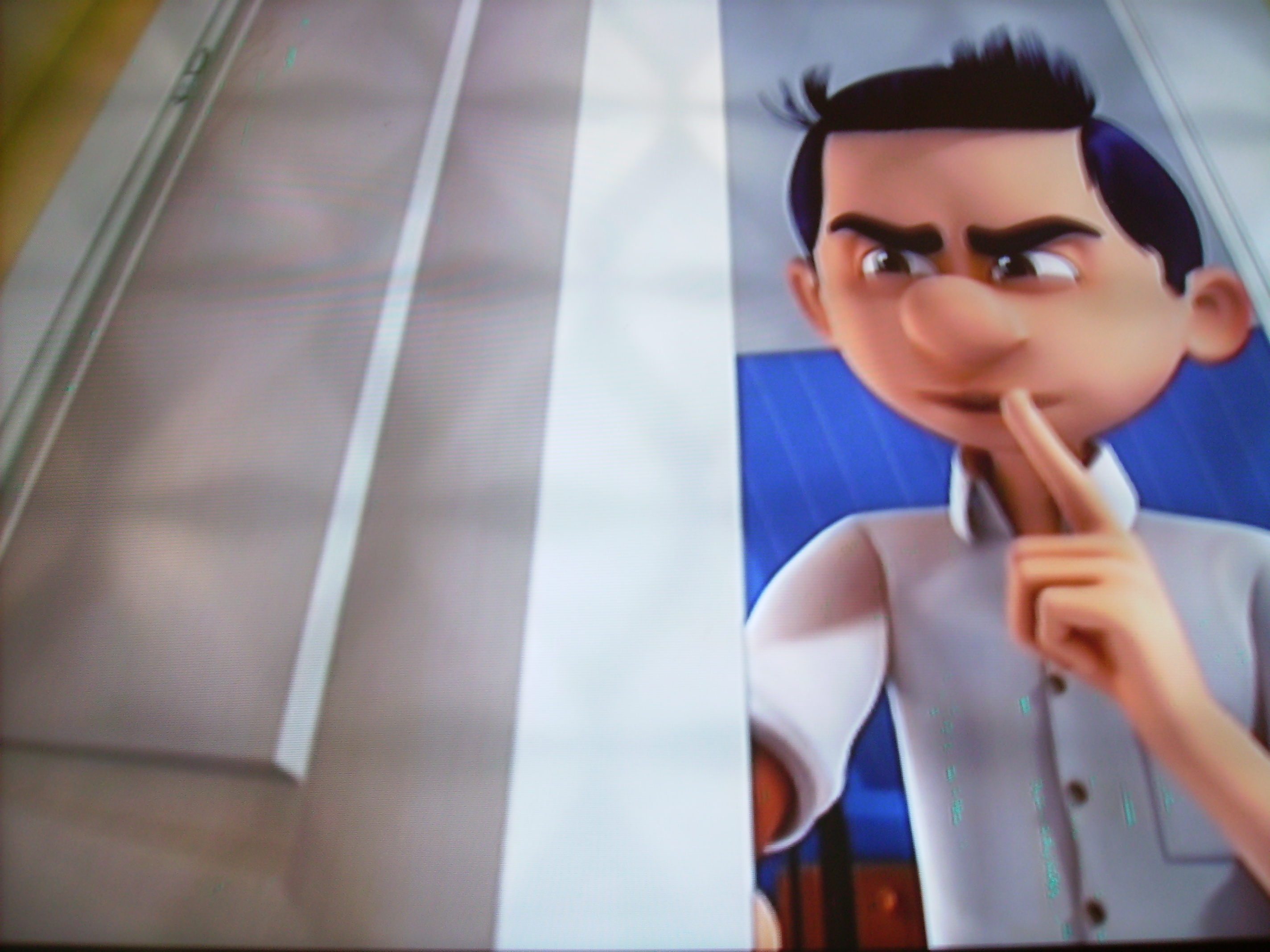

Всем привет.
Ещё не вскрывал, фото сделать не удаётся.
Чем ярче сюжет, тем более заметны розочки в виде трёх лепестков по всему экрану. Не снимая матрицу можно посчитать количество светодиодов. Думаю, намудрили со светорассеивающими плёнками (пришёл после чьего то ремонта) думаю, или забыли поставить, или перепутали их чередование.
Обычно какое чередование идёт и каково количество плёнок?
PICT0003.JPG [ 2.49 МБ | Просмотров: 1759 ]
Добавил фото, тёмные полосы это стринги.
Последний раз редактировалось Miron 19 апр 2017, 18:10, всего редактировалось 1 раз.

Зря тему создавал...
Телек переделан кем то под светодиодную подсветку - приклеены пять заводских стрингов.
Снял матрицу, далее рифлёное оргстекло и затем три плёнки. пробовал всячески менять их местоположение - никакого эффекта, всё равно видны звёзды.
К возврату на лампы хозяин не согласен, забрал как есть.

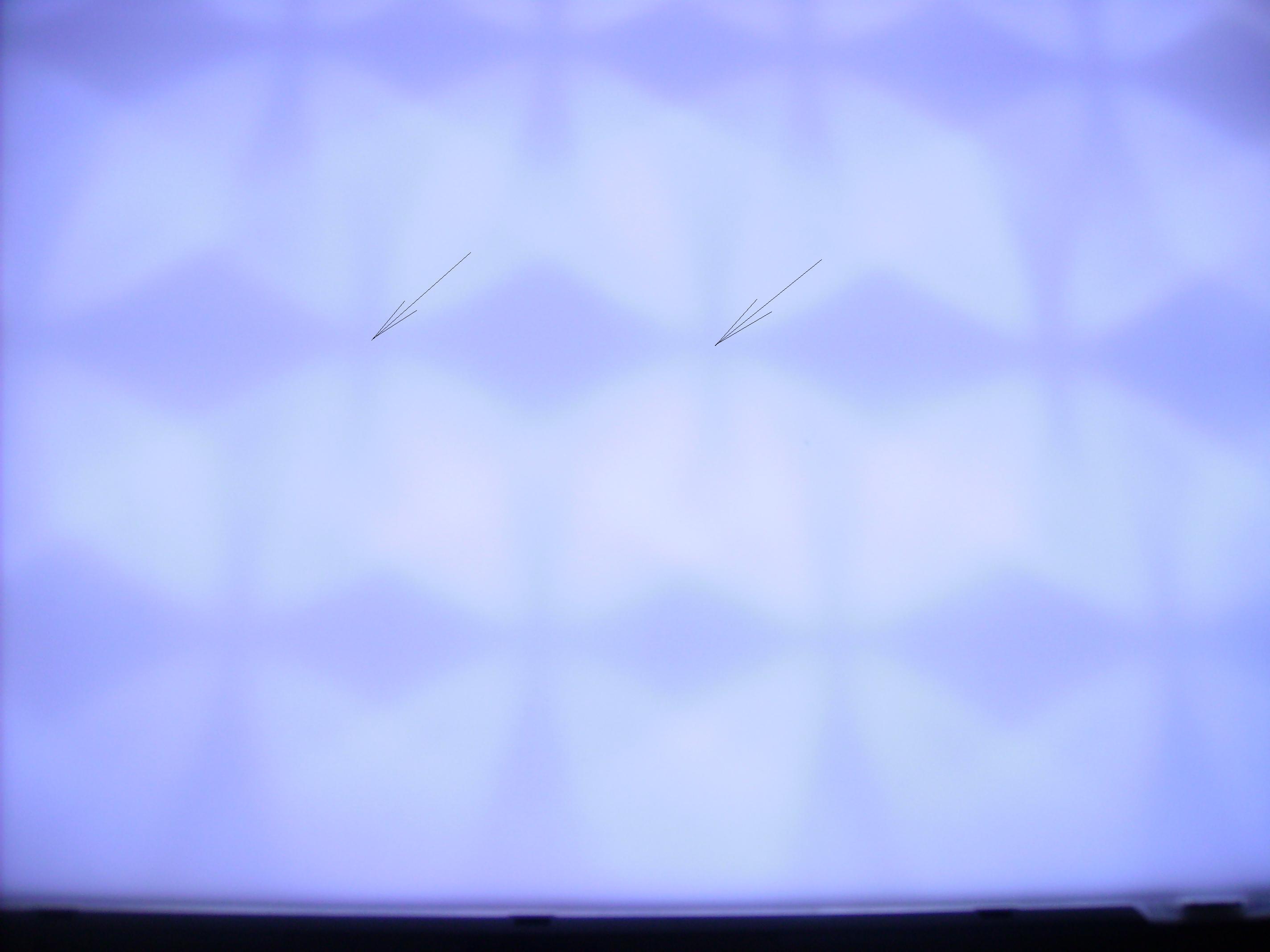

Плёнок обычно две стоИт, глянцевой стороной к подсветке, а матовой к матрице. Они одна к одной стоят после пластикового рассеивателя. Я даже бывало выкидывал одну плёнку (были не удаляющиеся разводы) и никаких изменений в худшую сторону.
 Заголовок сообщения: Re: AKIRA LCT-32V88MMP на экране звёзды.
СообщениеДобавлено: 20 апр 2017, 00:23
PICT0005.JPG [ 191.77 КБ | Просмотров: 1737 ]
Это фото со снятой матрицей (стрелками помечены центры светиков). Стринги явно куплены новые, с колпачками (рассеивателями). Плёнки две разлагают белый свет на радугу (лампа ЛБ) по вертикали и между ними одна разлагает свет на радугу по горизонтали. По другому их не поставишь - средний шпенёк немного смещён в сторону (на дурака). Далее матовое оргстекло и в завершение сама матрица. А может для ламп и для светиков используются разные плёнки? Кто нибудь переводил с ламп на светики? sample получалось? На душе паршиво, хоть и не моих рук дело, усну ли сегодня. I-0
