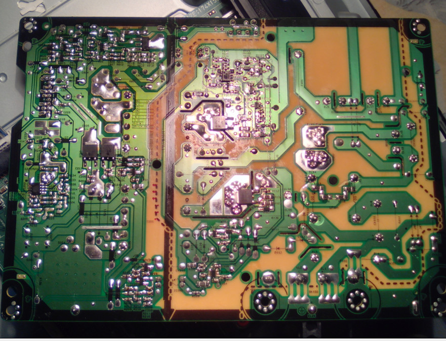

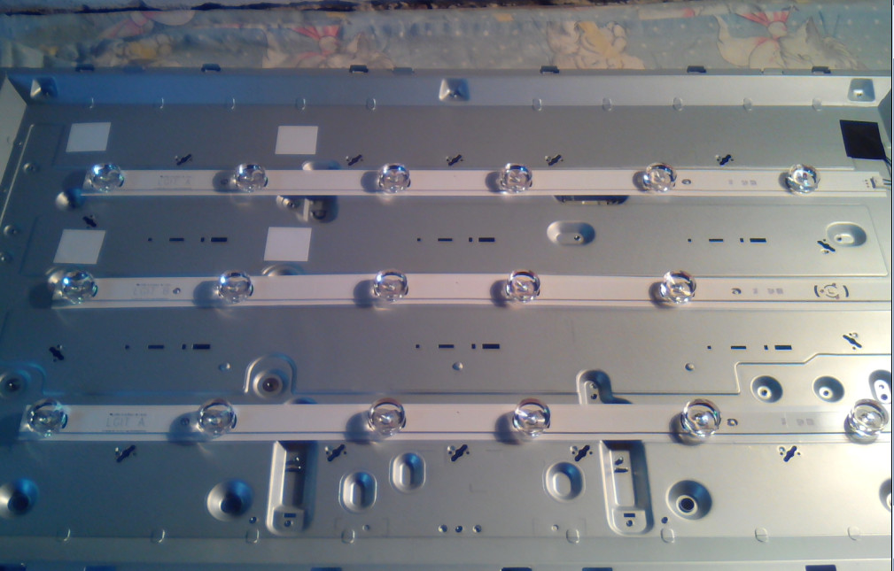

В линии подсветки сгорел один светодиод, другой горит в пол накала. Остальные сильно потрескались. Буду заказывать все три ленты. И вот вопрос такой...Как понизить ток и напряжение соответственно? Как я понял(и как помог Sergei1) надо понизить ток выходящий с микры.(если я правильно понял) Эта микрушка(или контроллер??) регулирует и распределяет напряжение. Как понять какие резисторы надо уменьшить(уменьшить сопротивление) или убрать его вообще?

Ты меня позоришь на все интернет сообщество :evil:
От минусового вывода разъема питания LED по дорожке приходим к выводу транзистора
На одном из выводов транзистора притаилась семейка резисторов - позиционные номера в студию ;)
Думай теса думай
В этот раз как говорит Znaika будет только удочка а не рыба :P

Убрать один резистор R819 для начала , чтоб точно снизить надо знать какой максимальный ток подсветки этой панели так что ищи не ленись даташит на панель изучай и думай.

Это дааа. Виноват, исправлюсь. Просто Ты сказал мне типа...выкинь такой-то резик. Ну я выкинул и рад. Сейчас посмотрю схему блока что сделал... сравню с этим блоком ну и т.д. Просто схемы нет ни от того ни от этого тела. По схеме конечно легче все увидеть. А кто и где покупает эти линии светодиодные?

Фото стринг в студию

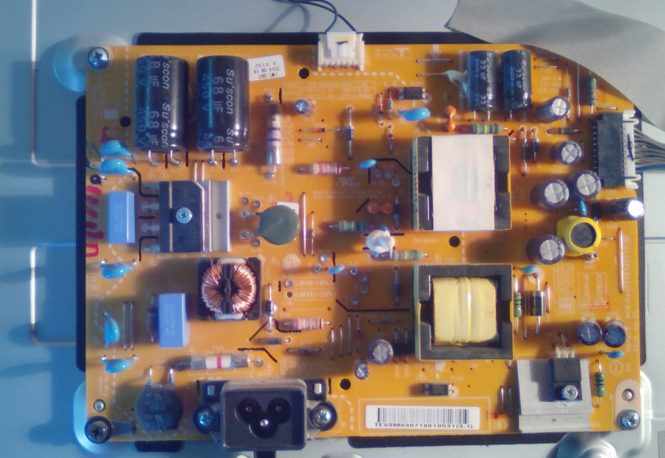

Блин просто ща не на "базе"(а база это гараж), все там. 3535 светики
2017-03-13_122453.jpg [ 146.82 КБ | Просмотров: 13192 ]

6v светик
