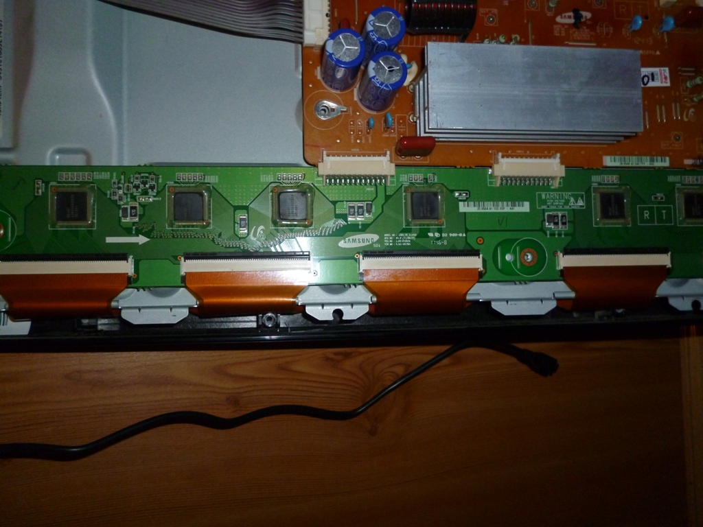

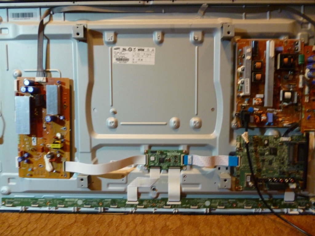

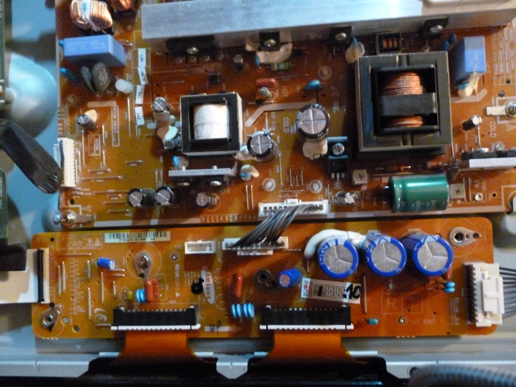

Добрый день Всем. На данном телевизоре симптомы при включении изо появляется на секунду и тухнет, тело продолжает работать.
Подкинул 43EH-X-BUFFER, и блок Y - 43EH YM.(в их исправности не уверен, сказали были сняты с тела с разбитым матрасом) после замены результат такой же.
LOGIC E-BUFFER - LJ41-10134A
F-BUFFER - LJ41-10135A
MAIN BN41-01785A
Блок питания BN44-00508B
T-CON LJ41-10133A
СКАНЕР PCB NO: LJ41-10138A
На Матрице наблюдается трещина незначительная, вопрос- возможно из за разгерметизации уходит в защиту? С плазмами особо дел не имел.Кто что подскажет буду благодарен.

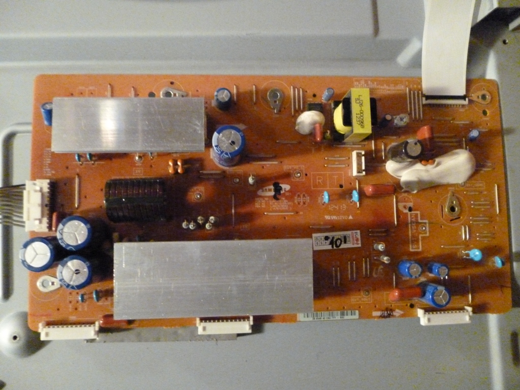

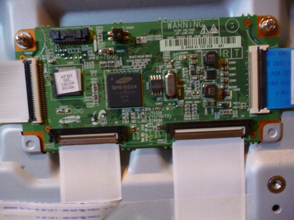

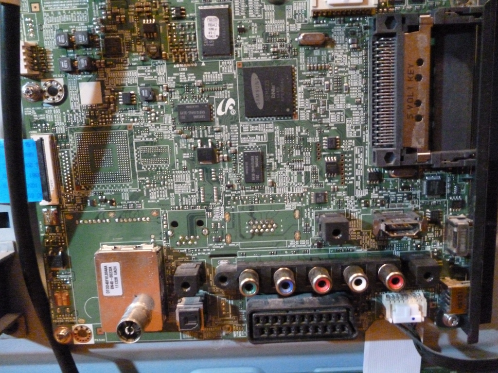

Есть подозрение на сканер LJ41-10138A. Короткого на нем нет. Что подскажите.

Прозвони емкости на X-sus если даст короткое мосфетам хана.

На t-con горит лэд с интервалом в 5 сек. и тухнет на сек и сново горит.(помоему должен гореть постоянно)

Погано!! откинь Х и замеряй Vs при запуске.Хотя без всех блоков БП не запустится.
Вощем с плазмой желательно иметь подкинуть блоки.
На планке дешифраторы мона откидывать по одному.
На X,Y прозвони полевики.
