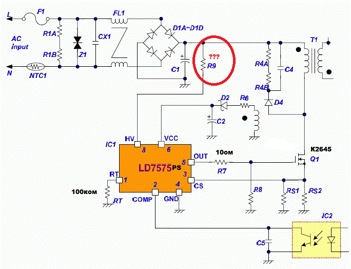

Здравствуйте, телевизор bbk LT1904S, инвертор 200-000-190DOZTA. Схему не нашёл, нашёл обвязку LD7575ps, пробую распознать некоторые детали. Подскажите какой резистор R9. Думаю от 10к-30ком, а сколько точно не знаю.

А так?????
Заметь,в твоей схеме есть ошибка,.
Я так думаю!
http://www.rom.by/forum/Net_dezhurki_v_ ... ew_TP2653W

Спасибо! У тебя более наглядная схема. Буду копаться. Мой блок собран по простой схеме, экономили детальки, а места под них есть. Не выдержал он подгнивающего сетевого конденсатора и погорел весь, примерно 80 процентов деталей БП оказались неисправными. Порой удивляюсь как это происходит. Хорошо хоть транс целый

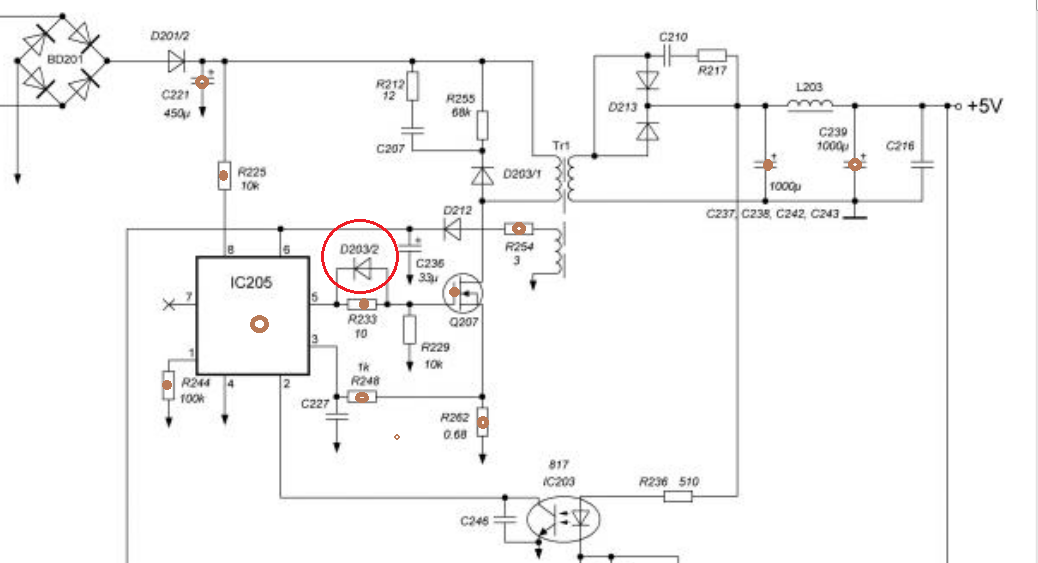

На моей плате с завода отсутствует диод, обведён красным. Может из-за его отсутствия(в случае, допустим, вышедшего из строя сетевого конденсатора) погореть столько деталей, отмечены коричневым?

Скажу только по холодной БП
Кондеры во вторичке только если БП пошел вразнос (обычно вздует вплоть то взрыва) или сохнут от времени.Ну а разнос неисправность горячей и обратной связи.
По мне так диод там не нужен.
Давеча воткнули вместо предохранителя типа гвоздь - выгорело в горячей все что можно и нельзя :cry:
Обычно сетевая банка теряет эмкость или в обрыве и как следствие пульсации убивают силовой транзистор.
 Заголовок сообщения: Re: bbk LT1904S на шим LD7575ps
СообщениеДобавлено: 31 май 2016, 14:26
Странно шо оптопара в коричневый не покрашена.
Это БП дежурки или?
Мона внешнее питание подкинуть для проверить остальное!!!
Кстати шо поставил вместо токового датчика???

Да, силовые что-то последнее время завредничали.
Вчера захожу к тётке телевизор делать, а у неё в сети 190вольт, на ёмкости (450х330мкф) 260в. Высох, такое ощущение что он бедный тащил этот телевизор сколько мог. Поставил 400х220мкф, и сразу показало 310в, заработал.
Оптопара оказалась целой, наверно потому что дырка в шиме образовалась неподалёку от того контакта)
А на инверторе только предохранитель полетел, там всё целое.
А это схема не моего блока, просто наполовину похожа, уже удобнее.
Питание подкидывал, всё работает, вечером буду запускать, пока ещё исследую каждый миллиметр БП

Чо с токовым датчиком?
Сам понимаешь его другой не поставишь.
Да! и о плохом!
Чо то ты мутишь с сетевой напругой.
При 190 на банке должно быть 266 и это законно,так шо банка не при делах.
Откуда взялось 310? Столько будет при наличии сетевухи в 221вольт.
Калькулятор правду кажет.

А что за токовый датчик, :roll: я весь интернет излазил
СообщениеДобавлено: 31 май 2016, 14:49
Токовый датчик это резистор в истоке силового,идёт на корпус.
У него номинал(как по схеме) 0,68 от одного ома,улавливаешь?
Он отмечен коричневым,значит,если верить тибе,он менялся.
Следовательно возникает вопрос:
ШО ПОСТАВИЛ?
Поставишь больше-выходные напруги меньше или ваще БП может не стартонуть.
Поставишь меньше-поднимутся выходные напруги или БП в разнос с последствиями.
Как то так!!!
