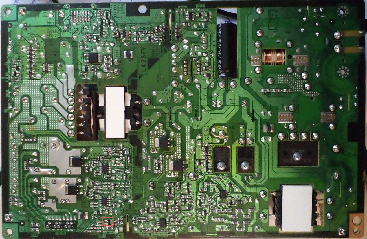

Я же тебе озвучил IC 802 это уже другая ТЛка , смотри внимательней, должна быть , где то уже в районе микры SEM 5030, к стати ты ее заменил или нет, мало информативности , что менял что нет , а транзистор Q801 что тож дохлый?
TL ICS851 не менял
есть еще TL ICM851 стоит в цепи отдельностоящей оптопары
транзистор Q851 не понятно дохлый или нет но явно не пробитый в плате - что бы достоверно узнать нужно выпаять
на фото ICM851 обвел красным
2017-10-31_13-25-18.jpg [ 324.92 КБ | Просмотров: 2522 ]

ICM851 это по всей видимости стабилизация вторичного источника питания 13 вольт и остальных. С начала нужно ККМ запустить.
