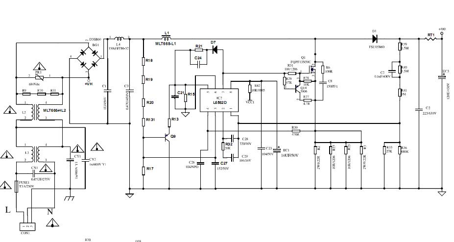

может у кого валяется такой блок - нужно кое-что уточнить
PFC.JPG [ 51.59 КБ | Просмотров: 192486 ]

А кто подскажет, какую роль выполняет транзистор Q14 ?
Была подобная схема, не доглядел, был в обрыве и полевик моментально вышибло.
СообщениеДобавлено: 19 янв 2017, 16:32
В моем теле его нет 8-)
