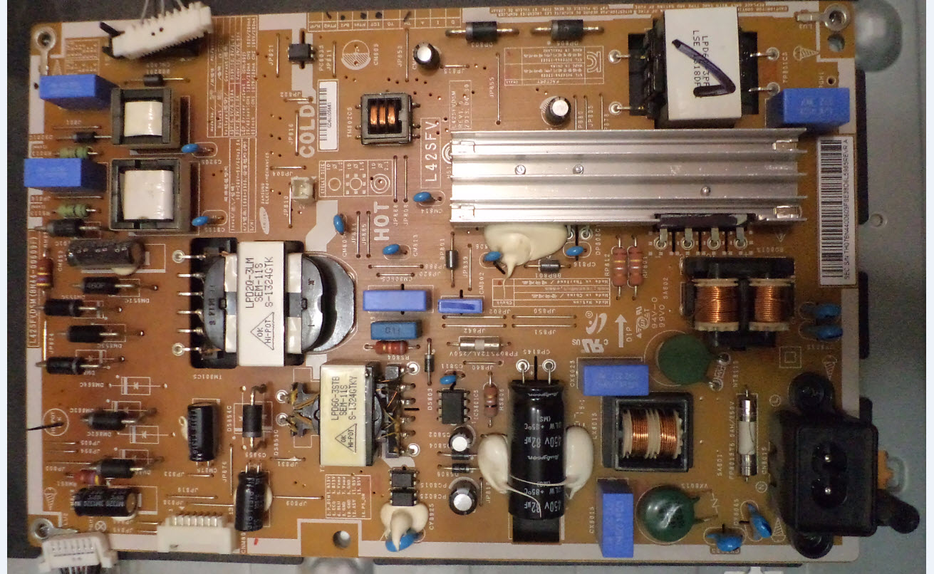

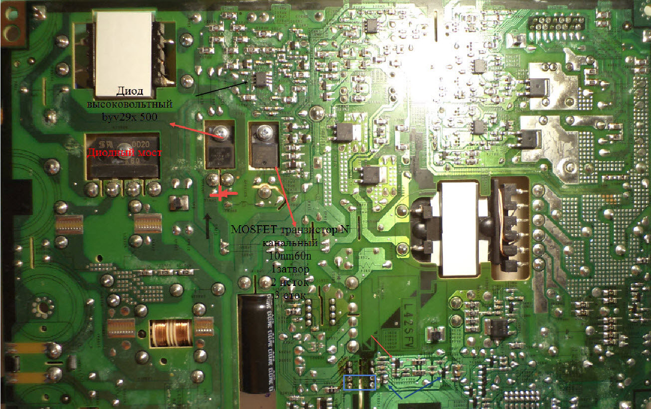

Серега, сделай фото платы целиком, с обеих сторон, отметь что сгорело на стороне дорожек, что менял и тд. мне лично проще когда я вижу картину в целом, да и времени нет сидеть из кусков что то собирать ;)
 Заголовок сообщения: Re: Samsung UE42F5000AK нет запуска
СообщениеДобавлено: 28 окт 2017, 17:50
Сообщения: 268
когда говорил про 7 ногу извиняюсь это была 5 нога стабилитрон от паял резистор 10 Ом и между 5 и 6gnd стало 9 кОМ пытался отследить каким образом через резистор связана 5 с 6 выводом так и не понял, но не суть, выходит цело
то что синим цветом, то и менял оптопару в синем квадрате, и эти два N канальных мосфета - синие стрелки
черной стрелкой указан прекондей s3050, красная стрелка tl431
остальное так для себя указал

Серега, в момент подачи дежурки на ON, должно подняться напряжение на прекондее, поменяй S3050, нужно быть на 100% уверен, что косяк не в ней :)
