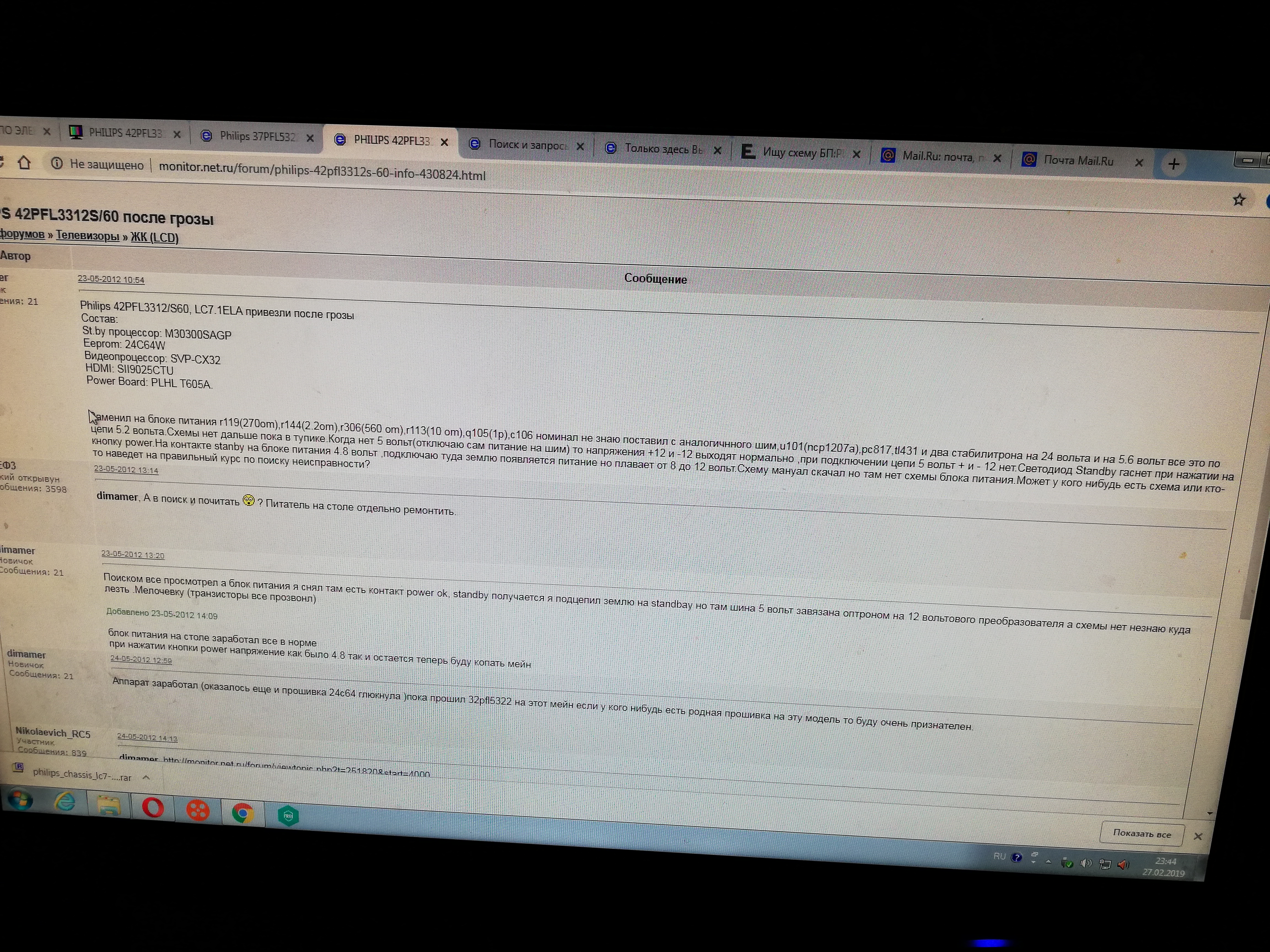

Всем здравствуйте! Продолжение сериала. Транзистор поменял на такой же эффект тот же. Диод вроде как звонится, но на сколько я знаю что детали лучше прозванивать выпаяными. Действительно знаний у меня не много и я об этом говорил ранее не однократно. Блок я конечно же могу купить другой, но я не уверен что в остальном ТВ рабочий, и поэтому жалко будет деньги на ветер если что не так с ТВ. Нашёл похожую тему в инете (во вложении скрин). Попытался понять что он делал в итоге в БП поднялся вольтаж до 8V а должен быть 12V. блок на столе с замыкание stanby на ON (вроде такая махинация была). Проверю ещё раз позже. Сейчас со временем особо нету. Шим так и не купил ещё и не менял. Моя беда ещё в том что я когда что-то пробую делать то не фиксируют что делал и не запоминаю итоги (постораюсь не забыть про это и исправиться).
