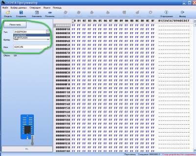

Все правильно там стоит SPI флешь 25 серии, биос там зашит , они определяются автоматом,
в настройках обычно есть режим такой , а вот простые ЕПРОМКИ те что на твоей плате они не прописывают свои данные , их просто нужно выбирать в ручную из списка в проге перед тем как шить, мне кажется надо просто описание почитать к прогеру что и как :)
 Заголовок сообщения: Re: LG 42LH3000-ZA. Двойная картинка.
СообщениеДобавлено: 24 ноя 2017, 07:22

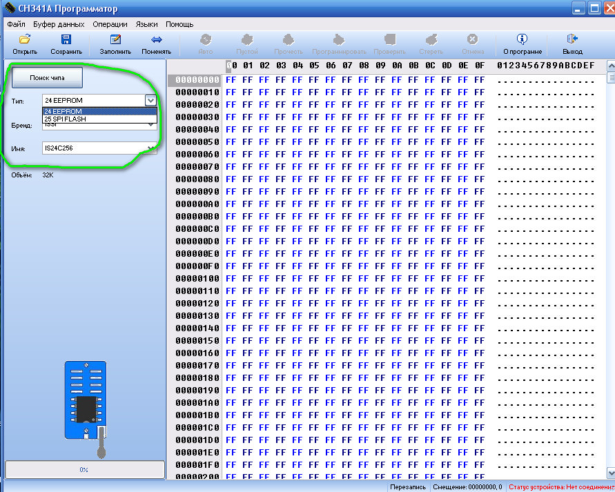

все правильно ,тип микры вот здесь выбирается

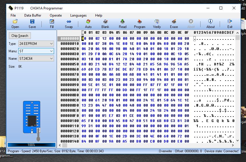

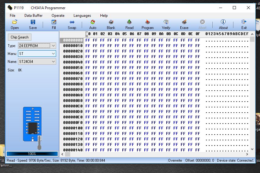

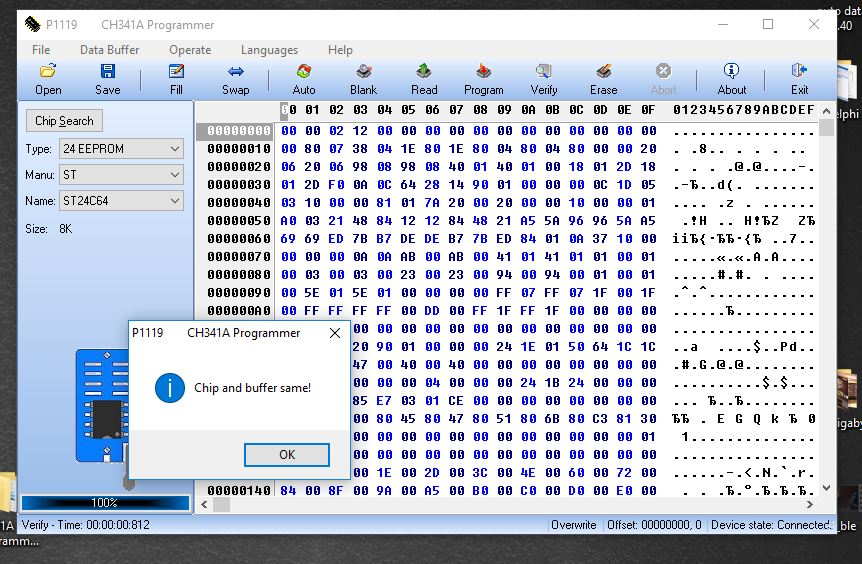

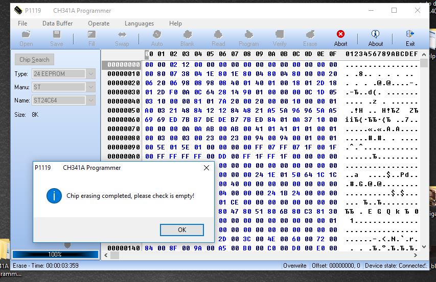

Спасибо Znaika и Evgeniy811- навели меня на верный путь. Этот програматор оказивается работает. Все правильно, как вы ребята и говорили-надо всё выбирать на левой стороне програмки. Выбрал там на свою микру "Model Number:ST". 24C64WP точно такого небыло-выставил без последних букв (WP). И пошло поехало. Всё сосчиталось (сразу сохранил конечно), всё стерлось и всё обратно зашилось нормально. Без всяких проблем. Оказывается - очень даже послушная вещь. Стерал и прошивал обратно несколько раз - всё идет как по маслу. Еще раз благодарю, ребята, что показали что и как. Счас незнаю как с этой прошивкой быть... Надо же прошивку на сам т-con искать? Та прошивка что я скачал с LG сайта ведь не подойдет? Она же "прошивается" через USB порт для обновления ПО? И что счас посаветуете?
Ps.: Для общей ясности думаю разобрать еще телик и поставить этот т-con и проверить как он прошился. Изменилось хоть что-то или также стоит двойная картинка. Или вообше работает ли (может доигрался уже). Недумаю что "выдернуть прошивку из микры и опять ту самую засунуть обратно" какие то изменения будут там. Как думаете?
