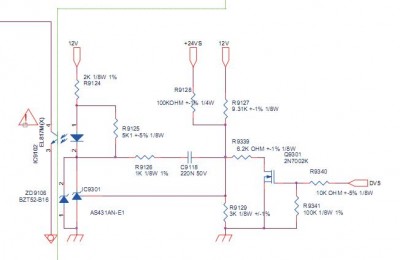

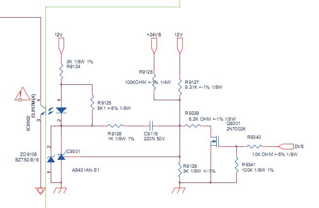

Мне например интересно в ДР напряжение на кондерах С9120 и С9116
Думаю что в ДР и РР должно быть 12 и 24 вольт
DV5 должно быть во всех режимах 5 вольт - тоже своего рода контроль напряжений/дежурное напряжение БП
Если верить схеме то как бы дежурного 5 вольт и нет совсем, по крайней мере на на майн не поступает и на разъеме его нет, значит 12 и 24 есть постоянно тогда :? и дежурка формируется уже на майне. Возможно PFS не держит нагрузку.
СообщениеДобавлено: 12 сен 2017, 08:42
А какое напряжение на выходе HV ( по схеме) PFS во время включения под нагрузкой проверь еще раз точно .
СообщениеДобавлено: 12 сен 2017, 08:48
Если верить схеме то как бы дежурного 5 вольт и нет совсем.
Разве не здесь формируются 5 вольт ? может это просто цепь обратной связи :?
Дежурное питание майна стабилизируется из 12 вольт на самом майне - это видно по схеме стр 107
Serga писал(а):
Это прикол или....?
Включаем телек....дежурка работает....работает проц.....идет команда на запуск.....и PFC срабатывает, но вольтаж на выходе б.п. всего 10.7v.
Наверно приколист ты ,на выходе БП должно быть в ДР по крайне мере 2 напряжения!
Скажи пожалуйста в ДР в точке DV5 какое напряжение ?

СообщениеДобавлено: 12 сен 2017, 15:16
Просил же уточнить , ноль внимания, накой тогда я тут распинаюсь если игнор идет, тогда как нибудь сам, мне уже не интересно.
