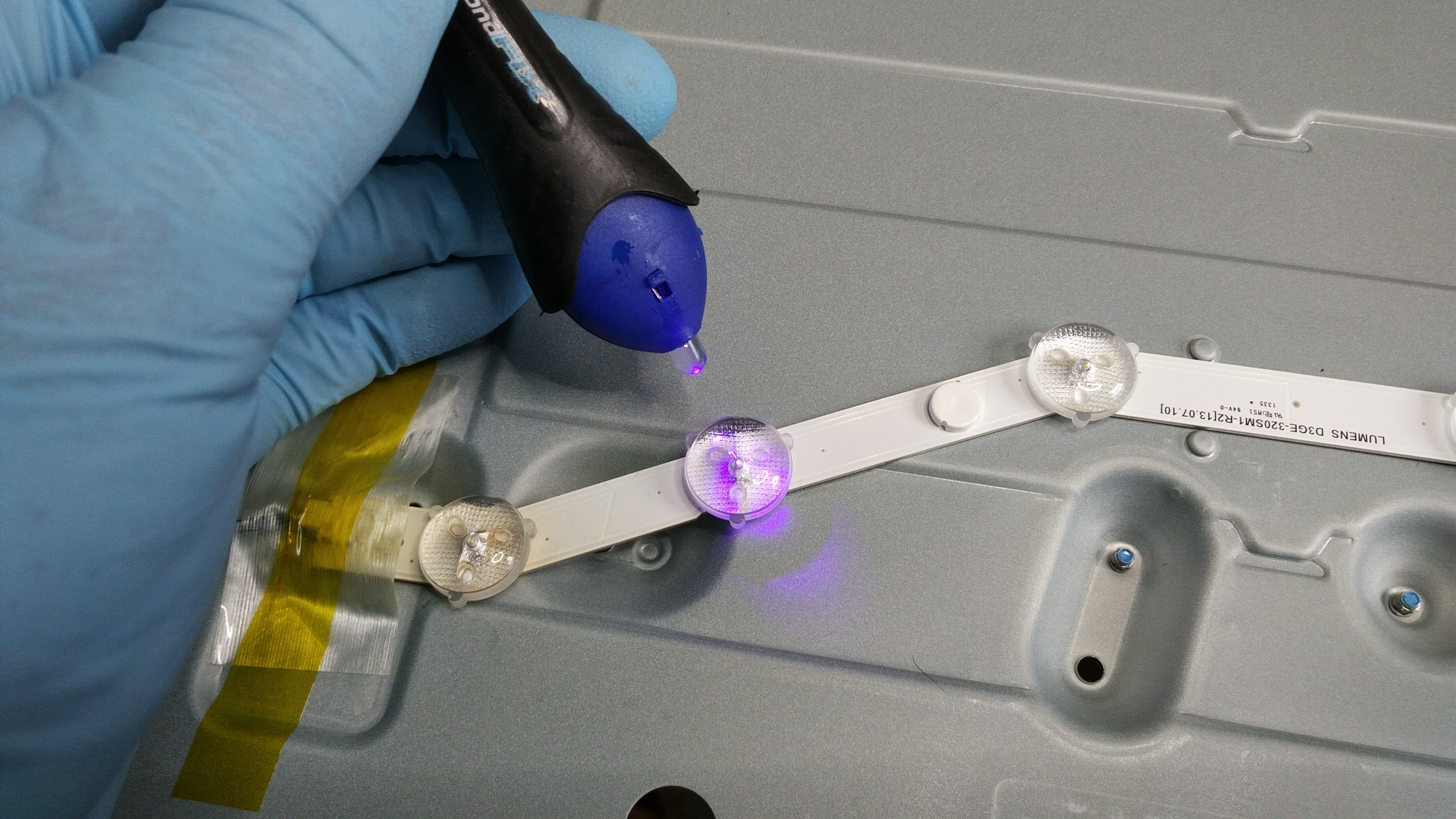

Я на днях одному самсунгу свето диоды менял. Снимал и ставил воздушкой снизу. Температуру ставил 350. Время несмотрел. Снял,почистил/обновил контакты,две капельки флюсику,поставил светик и греешь снизу воздушкой. Светик сел-убираешь воздушку. А вот уже ети большие стекляшки ставил на китайский клей "5 second FIX" Ставишь три (там же три контакта посадки) очень маленькие капельки клея, ложешь на эти капельки стекляшку (нажимать даже не надо-клей оченй житкий) и даешь ультравиолетный свет с верху. Притягивает за 5 секунд. Намертво (всё как в инструкции). Ставить стекляшки на этот клей мне очень понравилось. Ну и в следующий раз попробую ставить светики на паяльную пасту.Посмотрим что выйдет. Отпишусь. А пока вот такой опыт только. Папробуйте кто нибудь этот клей.

А на сколько этот клей хорошо держит? реально будет потом все это разобрать, если под УФ все делается, значит я так полагаю и прочность у него не маленькая?

Первый раз это дело таким клеем делал. Будем смотреть. Держит очень крепко. Незнаю как после снимать придется. Будем надеется что непридется. Ну а если при снятии поламается-поставим другой рассеиватель.

Отзывы про этот чудо клей в инете не однозначные , есть видать и подделки . Неизвестно как он температуру держит еще.

Ну незнаю... я покупал у китайцев и совсем за копейки. Что-то 2 или 3 евро. Скарее всего что подделка, но пока доволен его качеством. А вот про температуру сказать нечего немогу. Как только что нибудь отвалится-сразу отпишусь :)

А если приклеить а потом попробовать греть феном слегка, можно на не нужном стринге или еще где поэкспериментировать :idea:
