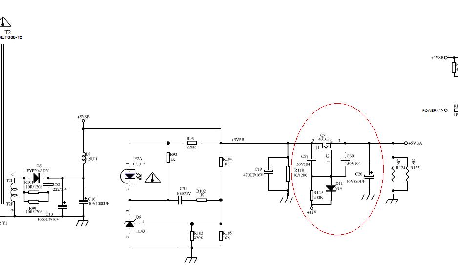

В поисках шимки позвонил нашему мастеру,оказалось что у него в ремонте аналогичное тело с симптомами поломки - скачет 24 и 12 вольт,единственно ключ не в КЗ. Тщетно пытался объяснить ему работу прекондея. Да ладно,этого его головная боль. Подозрение у него вызывает Q8(по схеме Фимы). Он спросил что делает сей транзистор.Глянув схему я ответил что это стабилизатор 5 вольт (рабочее)на расыпухе. Все верно ?
стаб.JPG [ 38.39 КБ | Просмотров: 1976 ]
