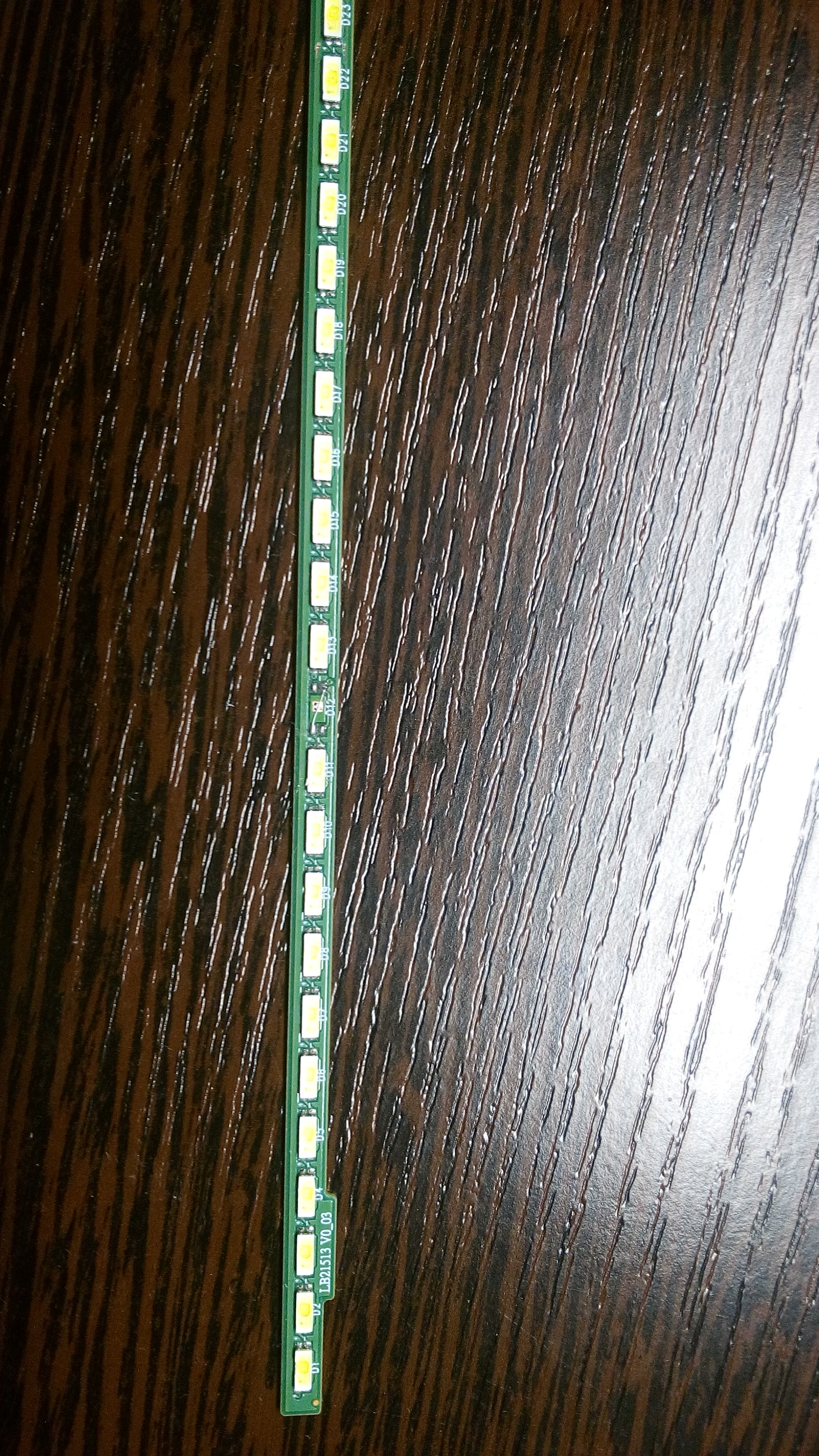

Да, вот так перемычка и все светится от колодки, брали сомнения верх + , и низ минус, но за исключением одного светика перемычка стоит вот таки все загорелось, можно линейку и на БП проверить, если не сгорит окончательно. фото ниже.
IMG_20181222_161740.jpg [ 1.52 МБ | Просмотров: 2285 ]

Нет парни, собрал все попробовал, порадовать нечем. Линейка при вкл. телевизора не горит, на тестере 20,5v на колодке, и так на этом показании висит, что то с БП значит. Подключал опять все, но без матрицы. Свет-дную линейку отладил значит ее в сторону, дело не в ней.

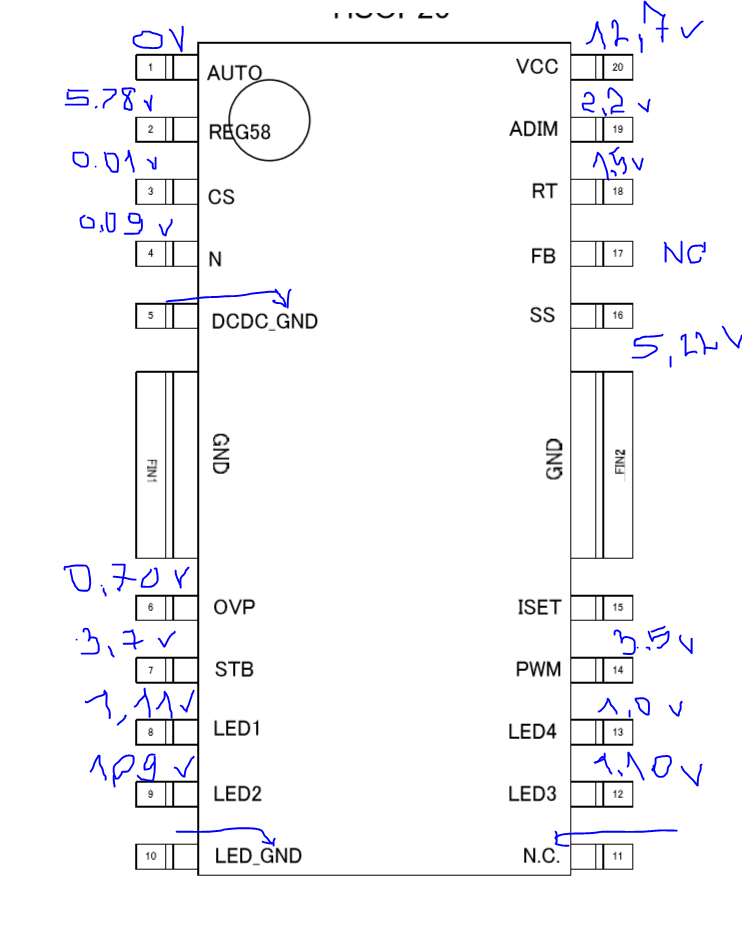

Снимок_BD93941FP.PNG [ 62.15 КБ | Просмотров: 2274 ]
15 - вывод 0v (ISET), и 17 вывод -(FB) ставил щуп было 2.2v и пошло убывать, остановилось на 0,6v.
