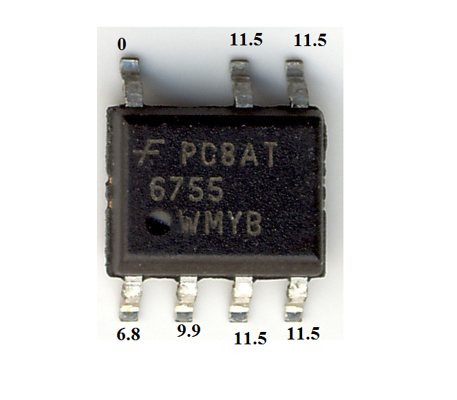

Доброго времени суток всем)
впаял новую FAN6755
и новый транзистор 7N60F
Телевизор начал запускаться
включаем в сеть вилку, загорается индикатор красным цветом и сразу же зеленым. Экран загорается появляется надпись Supra. тухнет. и так по кругу бесконечное кол-во раз_))))
замерил напряжения на FAN6755 вот что получилось
напряжения на разъеме тоже сейчас померяю
Безымянный.png [ 299.28 КБ | Просмотров: 1872 ]

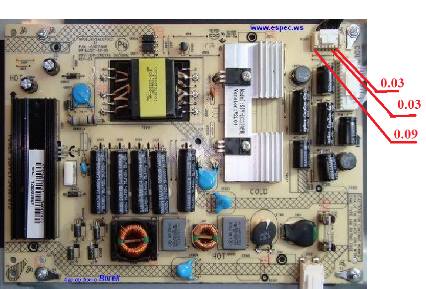

Вот Замеры
Безымянный1.png [ 699.13 КБ | Просмотров: 1870 ]
