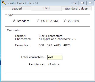

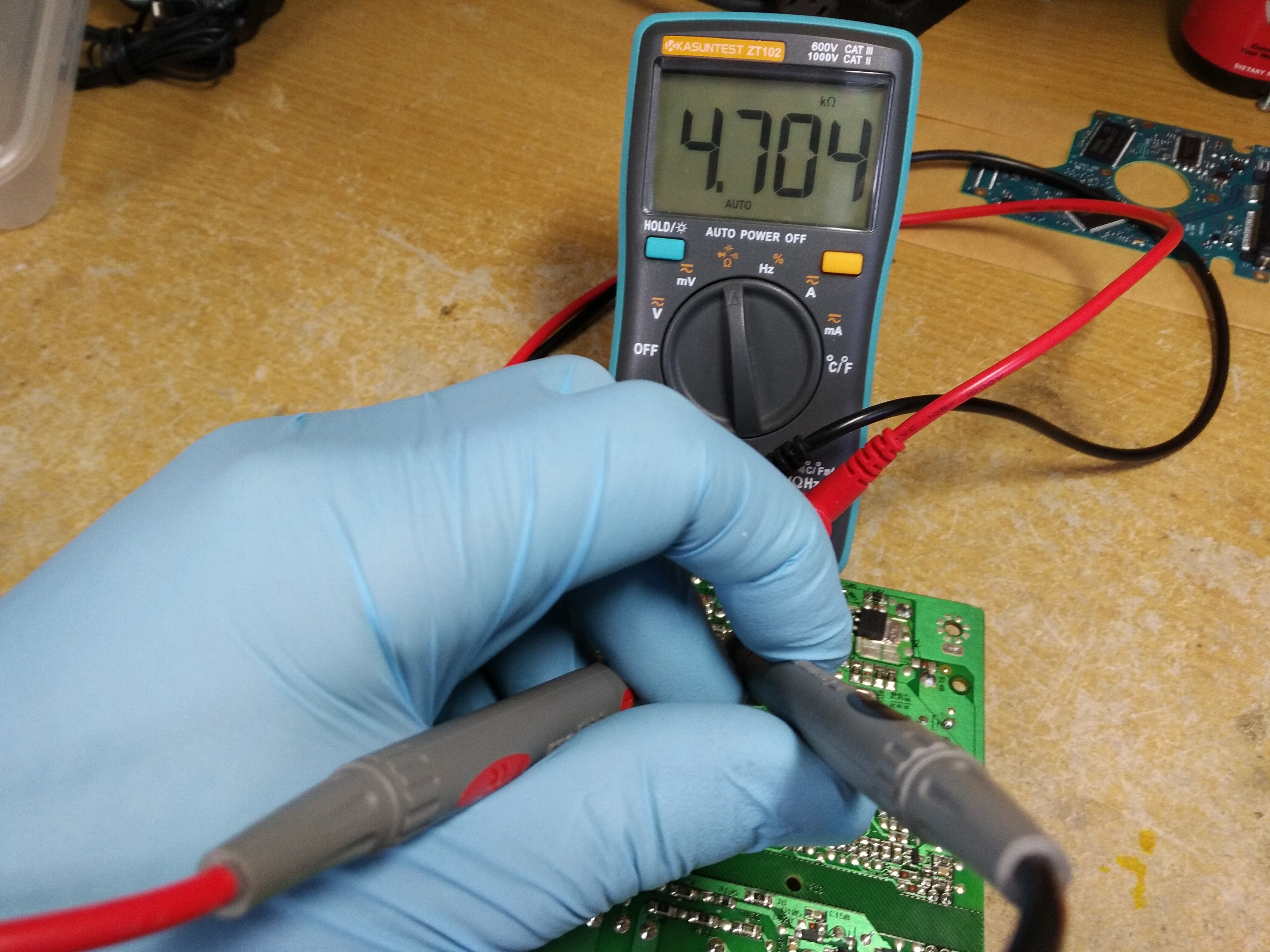

Чем меришь?
Вот поставил бы резистор :lol: Как-то взял и померил мултиметром... Ну и показывает мне 4.7kΩ. Проверил на програмке-точно 47Ω. Выпаял я этот 470 резистор-всё равно он мне 4.7kΩ на мултиметре показывает. И как его тогда проверить? Или тогда уже по маркировке 472 (4.7kΩ) только искать его, на донорской плате? Запутался совсем.... Ночьная работа к добру не ведет... Пожалуйста, дядя FIMA-поставь на путь истиный :oops:

Скорее всего чё то сним нехорошо... По маркировке выходит так, а на мултике показывает совсем другое... Попробую батарею поменять. Может из за этого он глючит...Дядя FIMA наверняка скажет: у тебя в голове глючит I-0 Пошел за батареей...
Спасибо, Znaika, подтолкнул меня к внимательности. А там же 4701 стоит mega_shok От, я слепой дурак-маленькую черточку незаметил. Ну счас всё нормально - 4701 таки 4.7kΩ есть. А я то голову ломаю, почему мне на 470 показывает 4.7kΩ, где должно быть только 47Ω ... Внимательности не хватает значит...

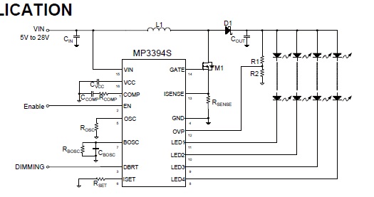

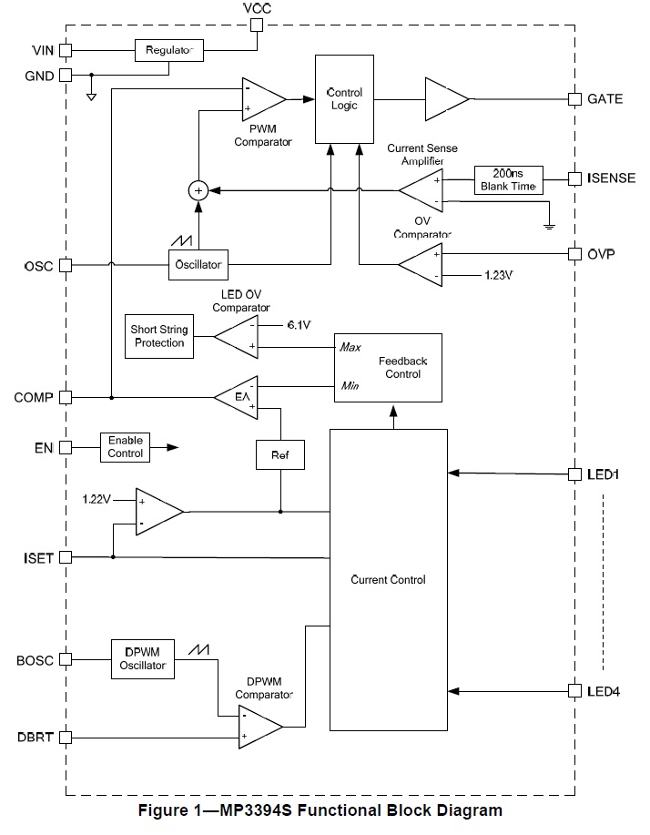

Привет уважаемые!
Чет изменил он свое мнение неожиданно , бывает.
Да нет, просто смотреть на печатку и схему - две больших разницы. Сразу я тоже так думал, но поглядев даташит и схему, увидел другое. Если кто-либо не согласен, смотрим- http://tel-spb.ru/repair/led-backlight Тут хоть и не по этой модели, но принцып работы LED-драйвера подробно описан, разберётесь.
Нога ISET задает ток через светодиоды. Здесь всё реализовано в ШИМ МР3394.
Автор же дал и схему и даташит на ШИМку.
