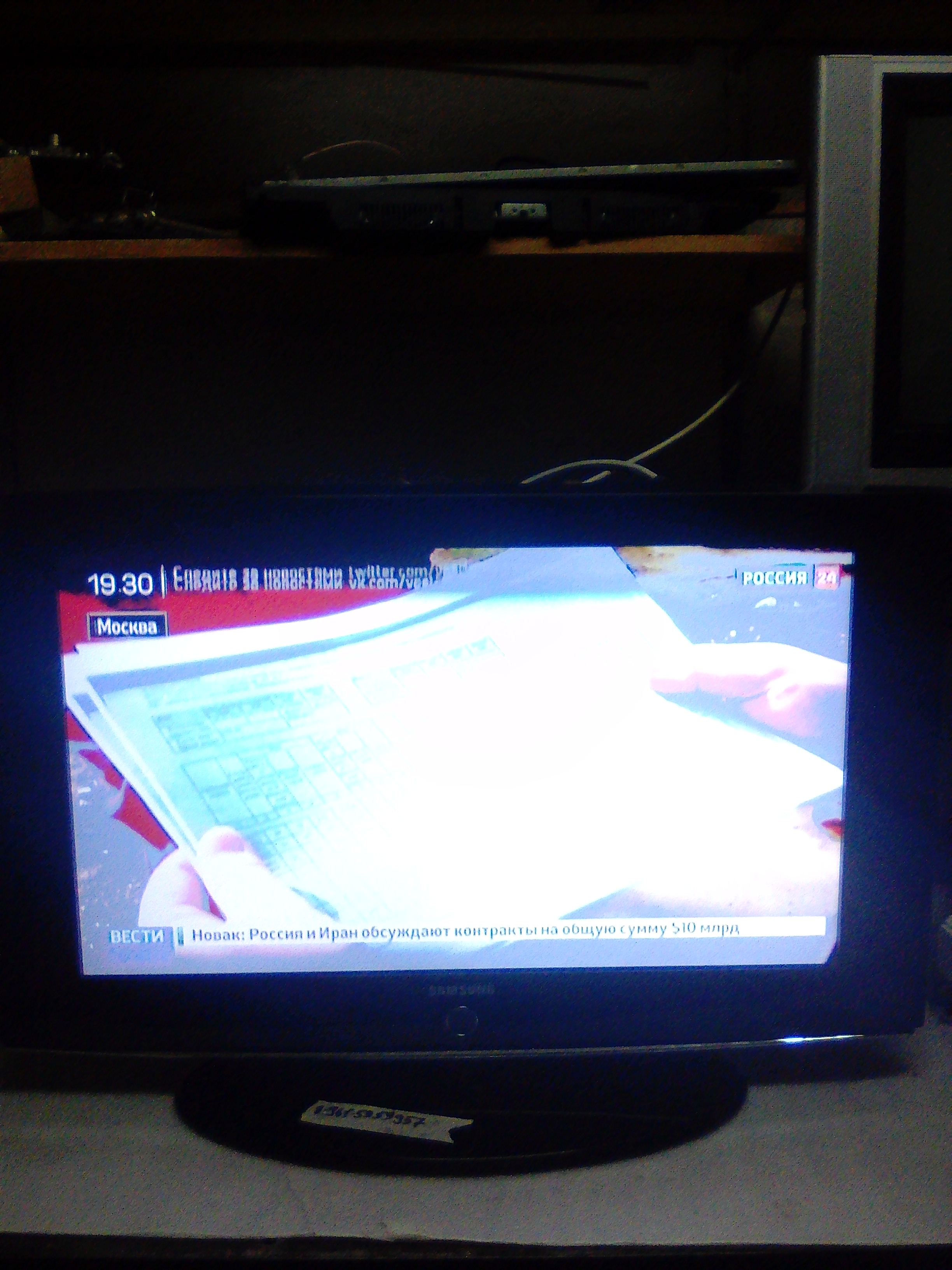

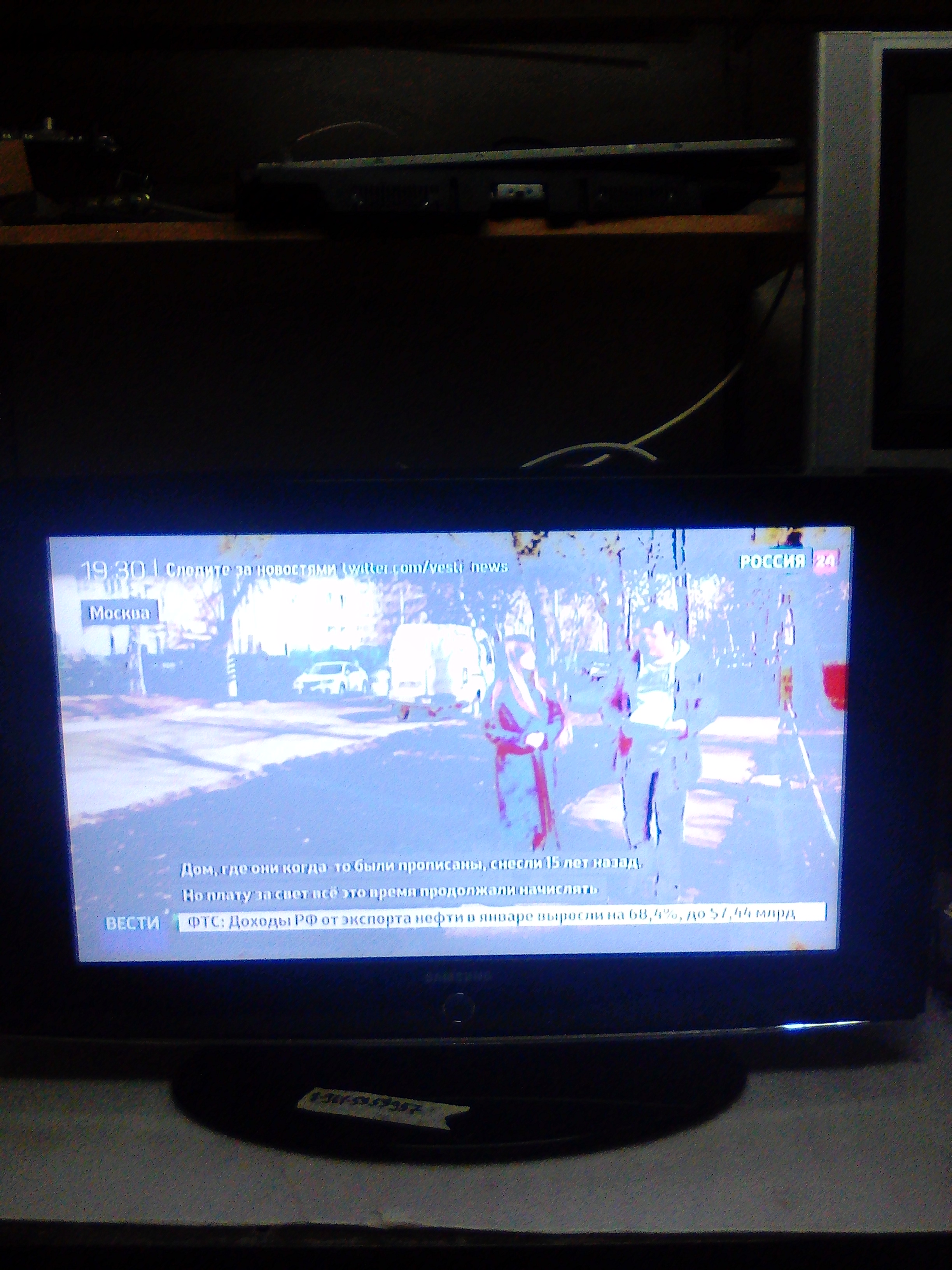

Если шлейфы ставлю на место то
2017-03-13 19-30-51.JPG [ 2.25 МБ | Просмотров: 1892 ]
2017-03-13 19-30-46.JPG [ 2.07 МБ | Просмотров: 1892 ]

Ну вот это похоже на гамма-коректор, обычно негатив когда он летит. А полосы, как уже было сказано выше, это щлейфы.

Что подобное было только немного иначе, тело после включения нормально работало но после примерно 5 минут работы появлялся негатив, замена T-CON решила проблему, был выписан с али.
А если в сервис попробовать влезть? мало-ли чего...
Может быть, не спорю. Но мы не экстрасенсы и на расстоянии не видно. Можно просто прошивку поменять, предварительно сохранив свою и сразу всё станет ясно. А в сервис новичкам я бы не советовал лесть.
согласен, но может получиться так что для новичка прошивку менять еще более сложная процедура.
В сервис можно залазить, но только исключительно аккуратно- перед тем как что-то менять в опциях необходимо запоминать их начальное значение
