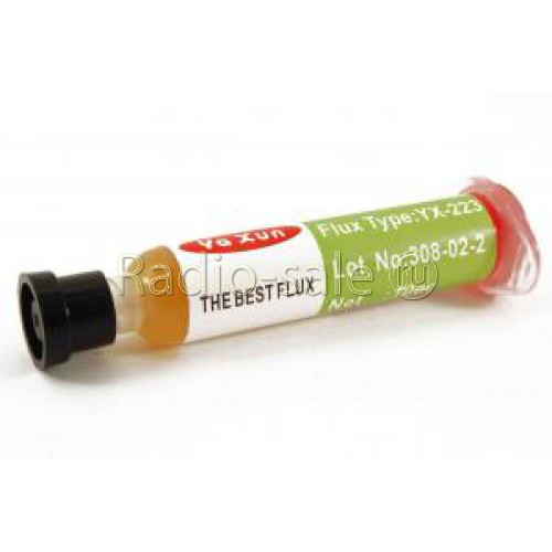

Приветствую коллег ремонтников!
Для снятия и установки светиков, чипов и всего прочего, использую флюс паяльный YX-223 для паяльных станций, канифоль полностью исключается. Перед снятием светика наношу чуть-чуть флюса вокруг него, по бокам беру светик тонким пинцетом, 350 градусов на фене и средний поток воздуха. Снимается моментом. Затем паяльником ровняю площадку и если мало припоя, немного наношу его на плату. Опять грамулечку флюса сверху. Подготавливаю новый светик, беру его тем-же пинцетом, грею снизу стринг и только припой начинает плавится, ложу на место светик, слегка прижимаю. Фен естественно сразу убираю. Вот и всё, светик на месте и текстолит не темнеет. Потом излишки флюса легко удаляю растворителем и клею пуговицу(ы). Чем хорош этот флюс, он не кипит и по сторонам не растекается, и очень маленький расход. А с канифолью всё пожжёшь и толку не будет.
Флюс для пайки..jpeg [ 22.29 КБ | Просмотров: 1583 ]

Есть у меня 223, не нравится он мне года 2 юзал, пассивный плохо с ним паяется, спирт не берет для отмывки, использую rma-218 наношу мелкие точки, если обильно нанести то забурлит, но результат отличный, спиртом оттирается, больше года использую и однозначно для меня лучше чем 223, вообще 218 все паяю, про канифоль уже забыл, что такое, иногда приносят аппараты от других спецов так я долго матерюсь сижу отскребывая канифоль, эра флюсов, канифоль для больших и грязных работ :)
