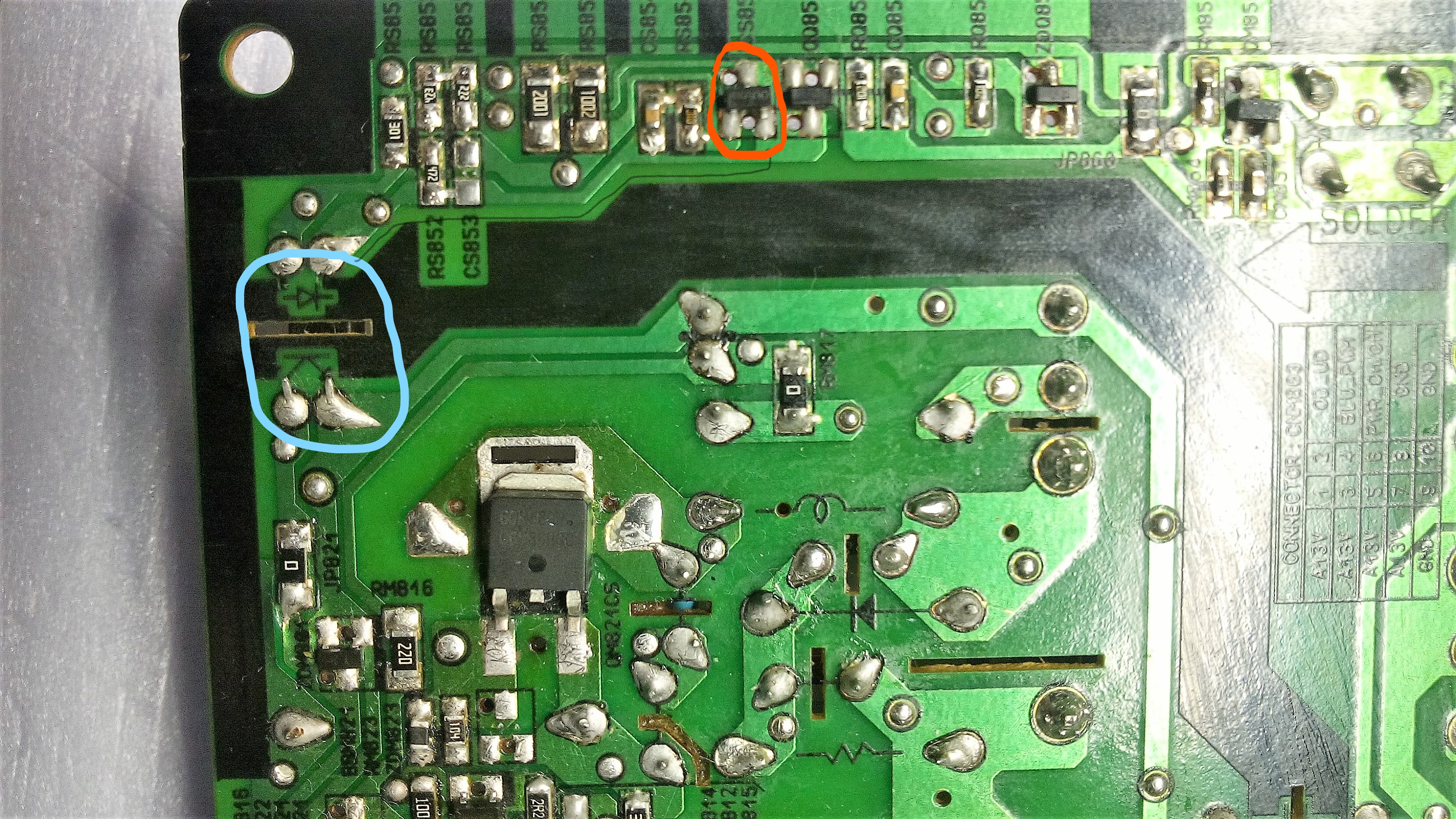

InkedIMG_20181225_124052_LI.jpg [ 4.81 МБ | Просмотров: 2106 ]

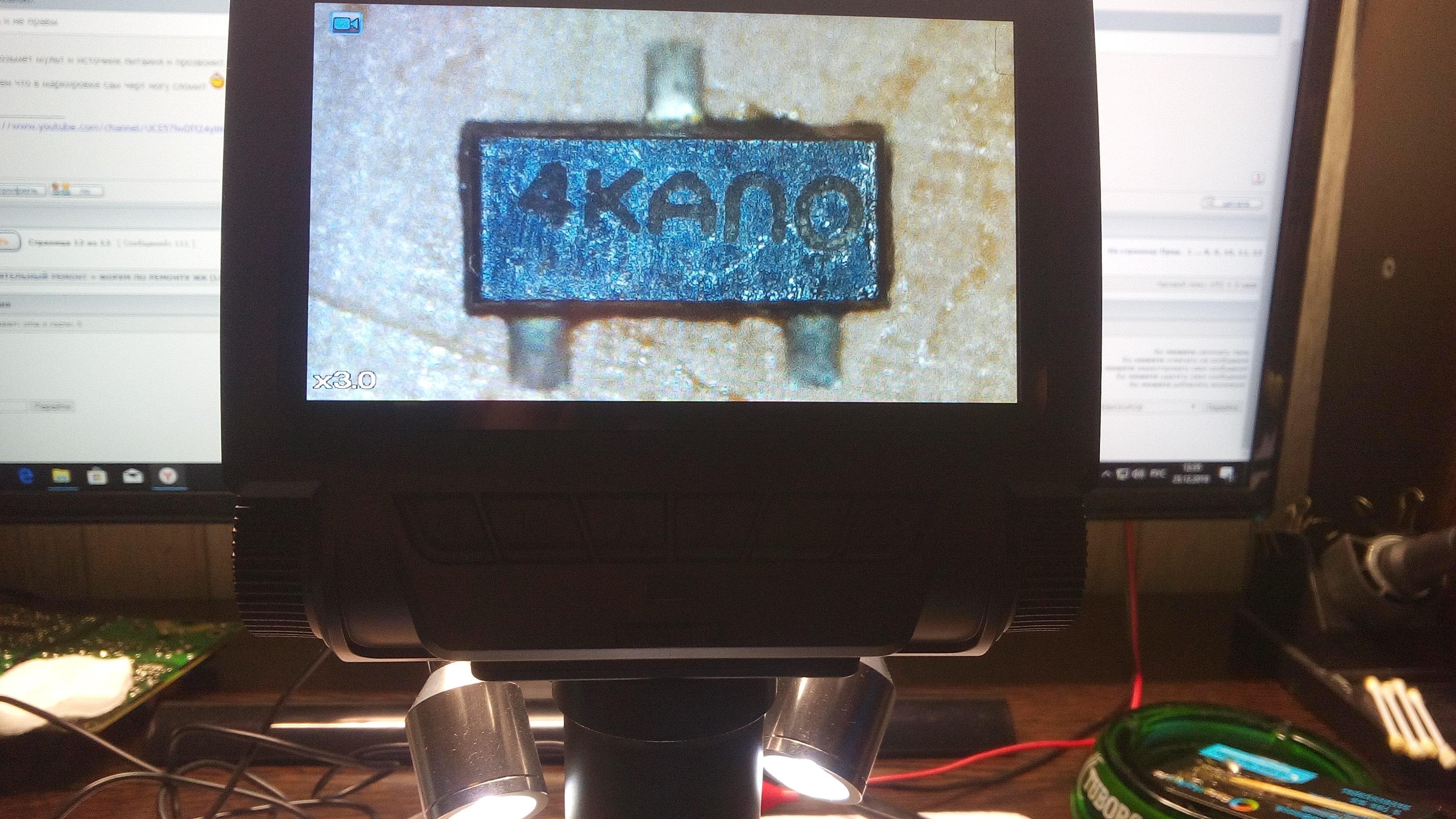

Вот дошел до оптрона он в синем кружке ,а красным выделен элемент - это не TL431 ? Он всегда где-то рядом должен стоять.
Вот его фото в увеличенном виде

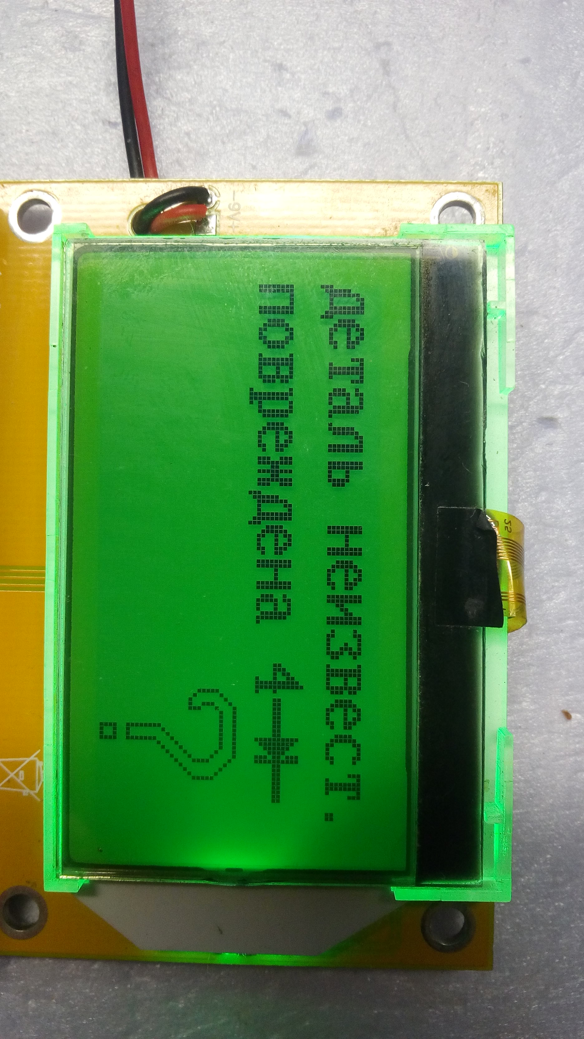

А вот что показывает китайский прибор тестер транзистор, подключать для проверки пробовал всяко. Что скажете?
Мне осталось проверить еще пару элементов.

Ну судя по четверке в начале то скорей всего это ТL 431 НО может и 432 тут тож нет порядка никакого , в этих кодах полная неразбериха, каждый производитель может залепить свое а ты голову ломай потом. Так же с этим транзистором ,тож может быть все что угодно и даж полевик не удивлюсь. А зачем уже полез в блок питания опять чет я не понял.

Проверил на включенном БП на этот неисправный элемент приходит 12в с оптрона с другого выходит 2.4в, третий остается земля, так что дело тоже не в нем и это напряжение есть на колодке на мат. плату. Похоже это и есть стаб. только он исправный скорее всего. А китаец просто не определяет его вот и все.
