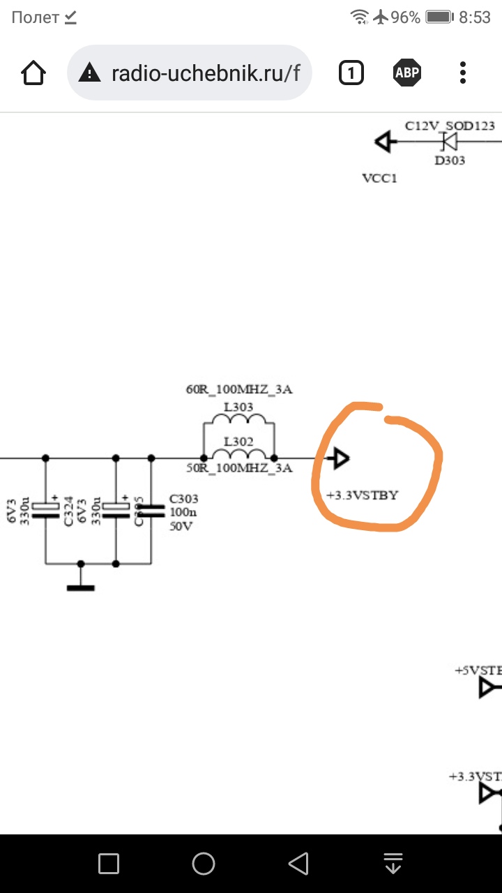

Везде вместо 3,3 - 4в. Если возможно, ткните меня носом, где 3,3в должно быть точно (номер ноги). Может я пропустил, но уверен, что нет.

IMG_20231114_085404.jpg [ 67.91 КБ | Просмотров: 6662 ]

Дмитрий, промерял дежурку 3.3в еще раз как вы сказали, там на холостом (без майна) 4,2в. Далее, запуск без инвертора, в нагрузке только майн. Везде, где 3.3в по-прежнему 4,2в. 12в чутка просаживается до 11.6в. Подключаю инвертор. Напряжение на нем 24в. Итог тот же - телик полчит. Позвонил все полупроводники, что смог на обрыв, кз - ничего не нашел. Схема опять же очень отличается и беда еще в том, что на плате транзисторы не пронумерованы, только толстые детали. Мелочь вся без обозначений, понять что есть что оч сложно. На схеме в большинстве своем bc848 и bc858. По факту с маркировкой A1 и 1F. Вообще не оно.
