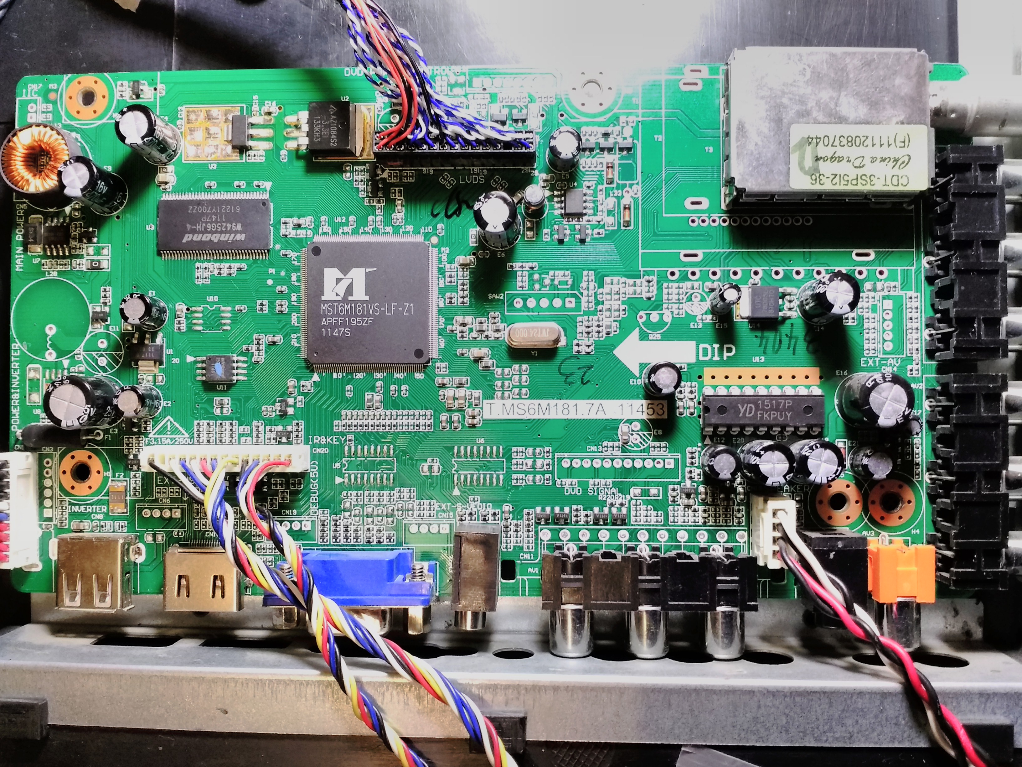

Здравствуйте.
Дело в следующем. Включаю клавишей питание, загорается индикатор дежурного режима, а через 5 секунд индикатор дежурки моргнёт и :twisted: появляется заставка. При этом клавиатура отключена и из пульта изъяты батарейки. Телек работает, всё настраивается, но вот такая проблема.

16780334461401516968983.jpg [ 1.84 МБ | Просмотров: 8220 ]
Материнская плата телека. Найти нигде не смог. Один знакомый сказал, что проц менять надо :roll: .
СообщениеДобавлено: 06 мар 2023, 08:32
Gron писал(а):
Не косяк. Обстоятельства...
Ну не косяк, а "висяк", так что без обид :)
Словом "висяк" обычно принято называть темы, автор которых спросил и бесследно исчез.
Довольно странный дефект... :? Я лично не думаю что это проц, но ХЗ...
С другой стороны (ИМХО) если все нормально работает, то нафига заморачиваться? Выключай его из сети, а не пультом и весь разговор ;)
А если через меню общий сброс сделать? Не пробовал?
СообщениеДобавлено: 06 мар 2023, 09:01
Так я чёт не понял. С начала вроде же писал что отключается через 5 минут. Сейчас уже что не отключается, раз все настраивается ? И что за проблема. Поясни толком что делал.
СообщениеДобавлено: 06 мар 2023, 12:56
Теперь надо определиться откуда идёт косяк - с пульта (вскрываем,чистим, моем) или с клавиатуры (вынимаем, меняем кнопочки, желательно сразу все. Если клавиатура сенсорная - чистим, моем).
Gron писал(а):
через 5 секунд индикатор дежурки моргнёт и появляется заставка
Здесь непонятки... моргнёт или меняет цвет? (При ДР заставка не появится) и если моргает, то сколько раз.
