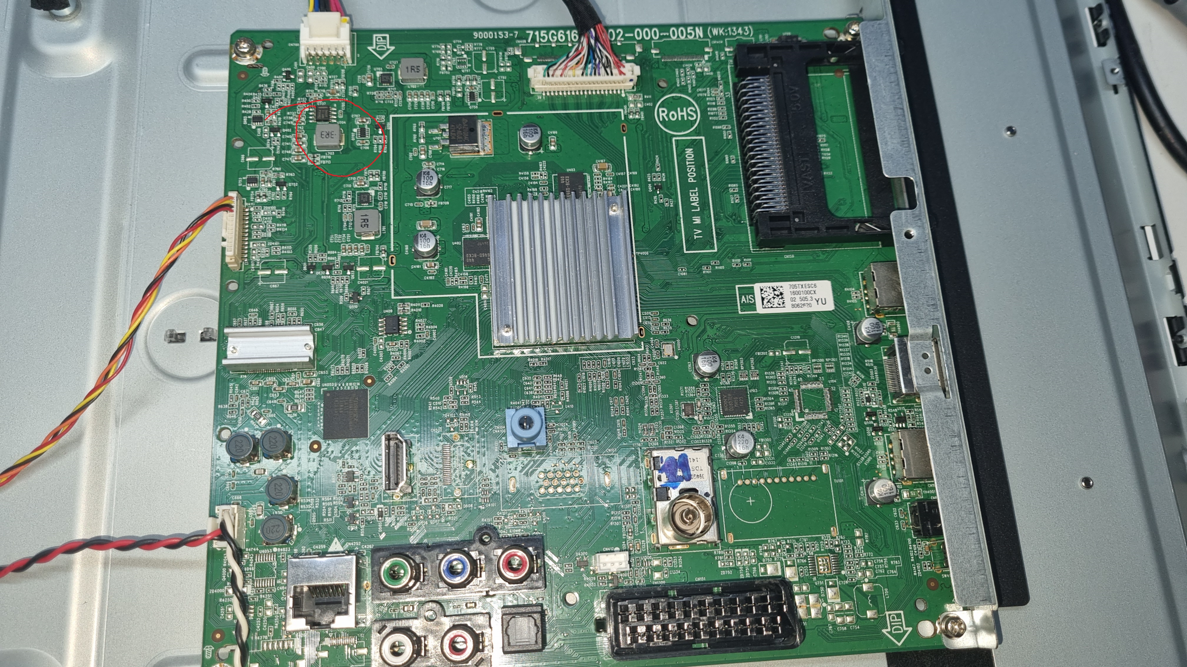

Я тут) С майном напряжение до 7.6 просаживается. На 3 ножке ничего не появляется.

На майне какие напряжения есть на стабилизаторах? Схема есть? 7.8 вольт потому что БП в дежурном режиме. Проц как температура?
5 вольт на этом только есть. Проц холодный. Схема БП есть

СообщениеДобавлено: 28 янв 2023, 17:15
Вот тебе тема для мыслей. :)
https://monitor.net.ru/forum/threads/643187/ 5 вольт это не все.
U701-1,53в
U702-1,21в
U703-3,3в
U704-5,04в
U705-3,3в
U706-3,28в
Одно из 3.3 должно быть все равно хоть и в дежурке. Если не все.

Дима, возможно что эти замеры в рабочем режиме были сделаны, в дежурке половина из них может и отсутствовать.
для Автора
Совершенно верно
Проще всего проверить напругу на флешке. Там по любому питание должно присутствовать, если только КЗ по этой цепочке нет

Схемы все не запомнить...и поэтому частенько для проверки б.п. я даю нагрузки на выход, и соединяю нужную пару выходов.
И если б.п. запустился, тогда уже и лезу в Майн.

Прикол этих филипков в том что если выключить с кнопки на корпусе, то все, пока ей же не включишь, не будет ни дежурки ни чего. Много попадалось таких тв. Пробовать включить кнопкой на тв, потом все управление с пульта.
