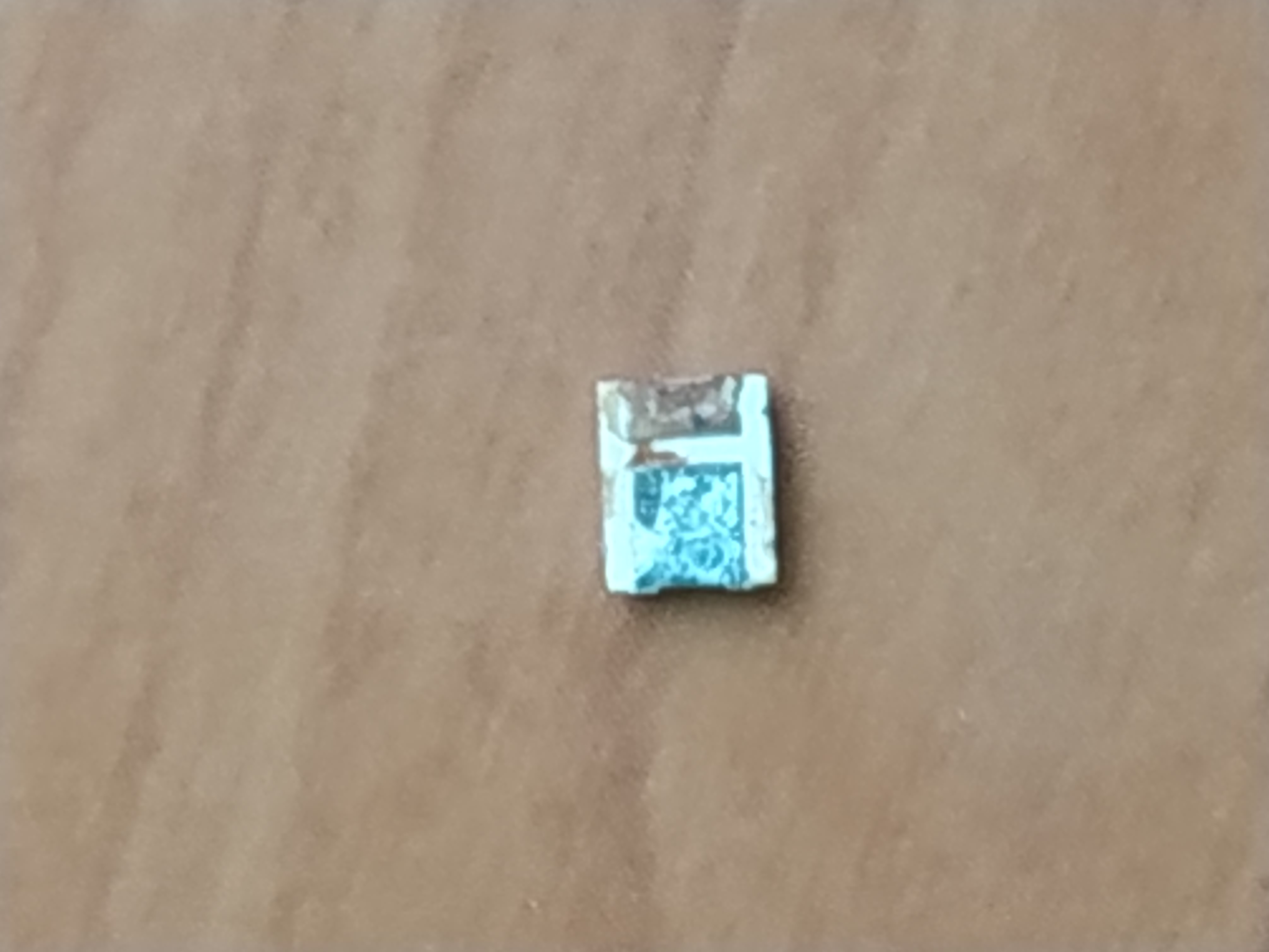

Я же тебе подсказал как подобрать ток светика. Старые то ещё есть живые вот и подбирай по ним. Но ты видимо не читал моё сообщение. Где фото площадок светика. По одному верхнему виду мало что можно определить, их много похожих есть. А вот контакты обычно разные. Да, много перепаивать это факт. Но и нет гарантии что после перепайки инвертору этих ТВ понравится другие светики, будет уходить в защиту. Был опыт гемора с таким похожим Харпером, не было нужных а клиент не хотел ждать.Сколько потраченного времени было и зря.
теперь я их не беру в ремонт если дело в подсветке. Тут ситуация такая, если тело твоё то тогда проще, можно и один заменить или несколько, подобрав нужный по току, убавить ток подсветки на половину а то и чуть больше и ещё может и протянет какое время. А потом вдруг донор появится или ещё где планки найдёшь. На форумах надо искать где продают запчасти для ЖК ТВ. Оформить правильно тему может кто и предложит. А вот если клиента то дело другое, после возврата будут возможно разные недовольства и прочая лабуда. Ещё какой чел попадётся. Оно тебе надо. А то что некоторые мастерские (всех конечно хаить не будем, есть и норм) в захлеб хвалятся что ставят только оригинальные запчасти это лукавство одно. Так же заменять пару светиков , убавят ток а скажут что заменили планки. Видел я такой уже такой колхоз и не раз. Нарезанные куски планок совсем другого типа и скотчем приклееные линзы. Все сейчас из одного вагона как говорится. Тем более сейчас масса на рынке китайской техники. И запчасти естесно тож их. О какой фирме может идти речь. А кто тихо спокойно работает без лишней кричащей рекламы может в сто раз лучше сделать , и те-же планки с Али заказать и установить, если клиент будет согласен. Если искать фирму то тогда ещё очень долго придётся сидеть без телевизора. Тем более что даж на LG, SAMSUNG и другие, китайцы делают лучше планки, на алюминиевой подложке. Охлаждение уже лучше по любому.https://advoos.kz/tech/?amp;city=%D0%9A ... 0%BE%D0%B2 Вот что выдал поиск, это у нас. Кричат тож что все могут достать, прям из Китая :lol: Смотри все объявления.

Вот фото светодиода родного -вид подложки.
Вид снизу.jpg [ 1.32 МБ | Просмотров: 2281 ]

Ну так тебе Женя правильную ссылку дал и тип светика. В чем дело тогда. Выписывай и меняй все . Если лень то это уже другое дело.

Я писал, что пытаюсь отремонтировать свой. Телевизоров у меня два, но, конечно, жена торопит-дала срок до НГ. Здесь, главное, найти запчасть подходящую либо светодиод, либо всю линейку. Выложил фото светика -вид снизу. Сейчас буду заказывать светики по ссылкам и параллельно пытаться найти линейки.
