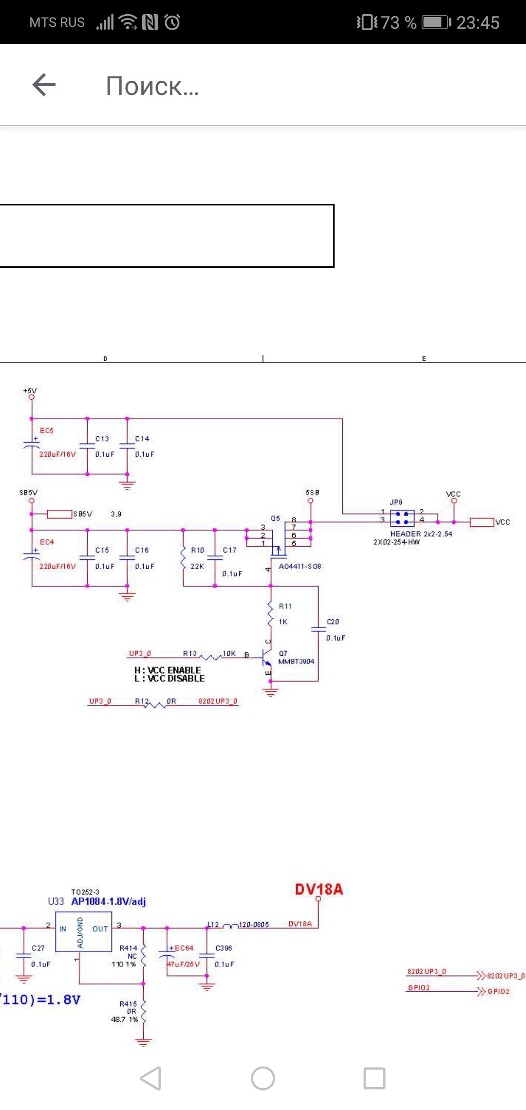

С БП напряжения 5В,12В, 24В присутствуют. На участке схемы видно что на разъёме Р9 должно быть 5В, а по факту 2В, то есть с ключа на 5,6,7,8 контактах 5В должно быть. А на 1,2,3,4 контактах 5В есть. На стабах которые я говорил на входе напряжение меньше чем должно приходить. Что померить чтобы внести ясность в тему и не создавать новую?
Screenshot_20200722_234506_com.google.android.apps.docs.jpg [ 312.29 КБ | Просмотров: 2310 ]

А что схему нельзя полностью выложить что ты её нам кусками даёшь, если на 4 ноге АО4411 есть напряжение то он закрыт. Я, чувствую что ремонт затянется.
