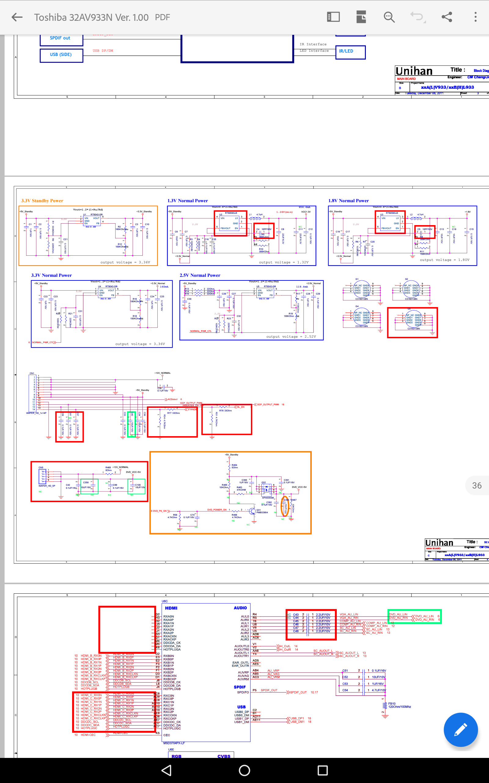

 Заголовок сообщения: Re: Toshiba19EL933RB зависает.
СообщениеДобавлено: 09 июл 2019, 08:38
Сообщения: 322
Откуда: РОССИЯ
Смотри по схеме.

Напряжения померил, вот результат:
когда телевизор запустился :
U1- Vin =4,84; Vout=3,35
U2- Vin =4,84 ; LX=1,33 на выходе шим сигнал ( осциллограма ниже)
U3- Vin =4,84 ; LX=1,84 тоже шим сигнал (осциллограмму прикрепил ниже)
U4- Vin =4,84 ; Vout=3,36
U5- Vin =4,37 ; Vout=2,52
результат когда телевизор не запустился:
Все показания точно такие же кроме U5 здесь Vin=3,7, а Vout как по схеме =2,52
Что подскажите дальше?
