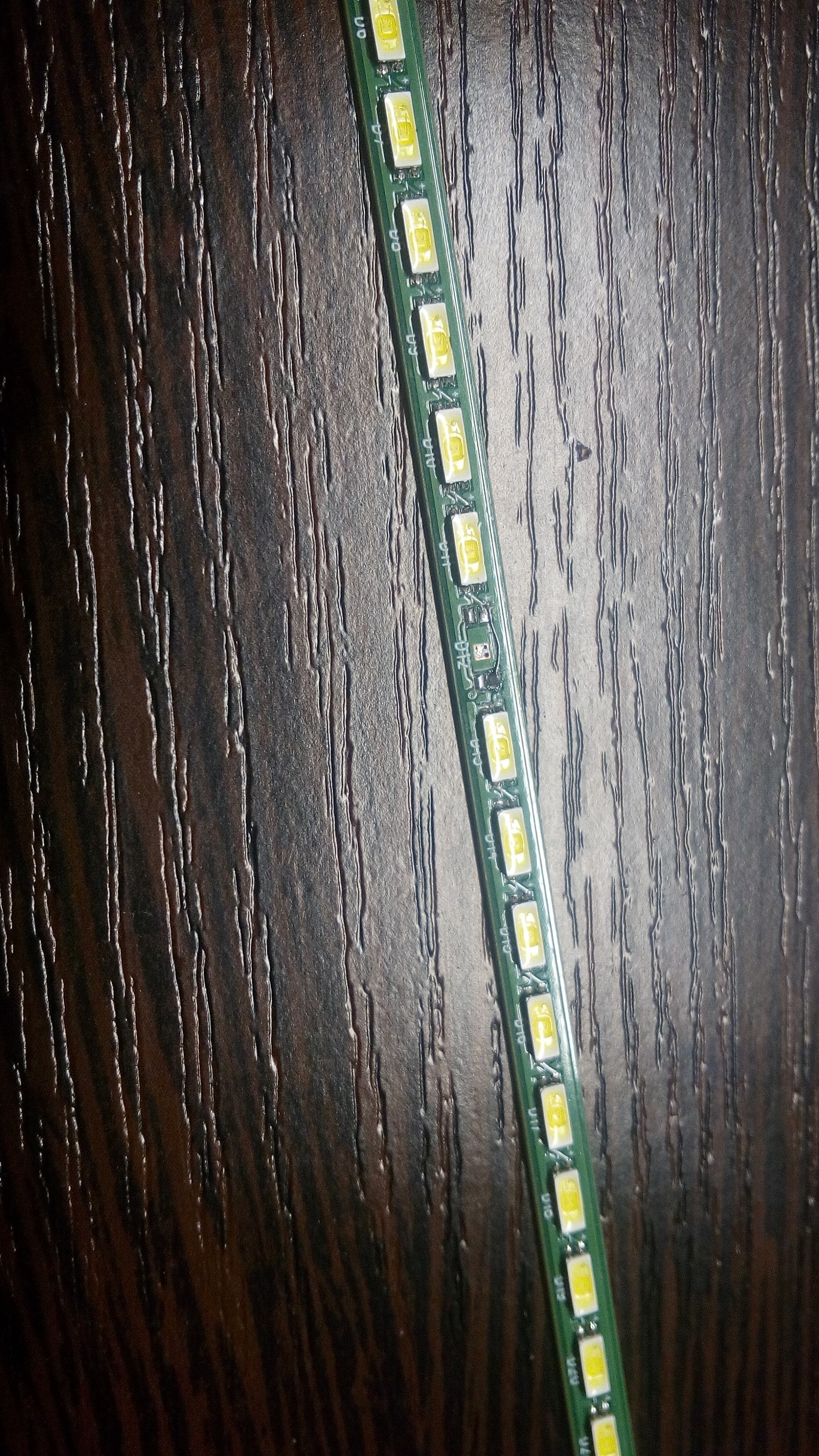

Выпаял диод, не могу понять, как перемычку не ставлю эта линия не горит через колодку, толь ко на прямую светятся, буду дальше разбираться.

Да но только у меня появляется не то что надо 20в вместо 50-60в, и к тому же даже не моргает. вот планку мостырю сижу.
IMG_20181222_151239.jpg [ 1.43 МБ | Просмотров: 2227 ]

в твоем светике два кристала однако
