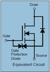

Сообщения: 268
но у этого 2N7002K между затвором и истоком есть еще стабилитрон двухсторонний на это тоже не смотреть?

 Заголовок сообщения: Re: Samsung UE42F5000AK нет запуска
СообщениеДобавлено: 26 окт 2017, 19:03
Есть аналог но в сотовском корпусе
dmn601k.pdf [277.34 КБ]
Но думаю это не сильно поможет.

Сообщения: 268
нашел тему где чел менял 2n7002k на первый попавшийся полевик и поставил монтажом навесным этот двухсторонний стабилитрон состоящий из двух отдельных стабилитронов.
https://anteh.ru/notes/repare/repr_sony ... cx32d.html
если мне менять так же то на какое напряжение брать стабилитроны?
