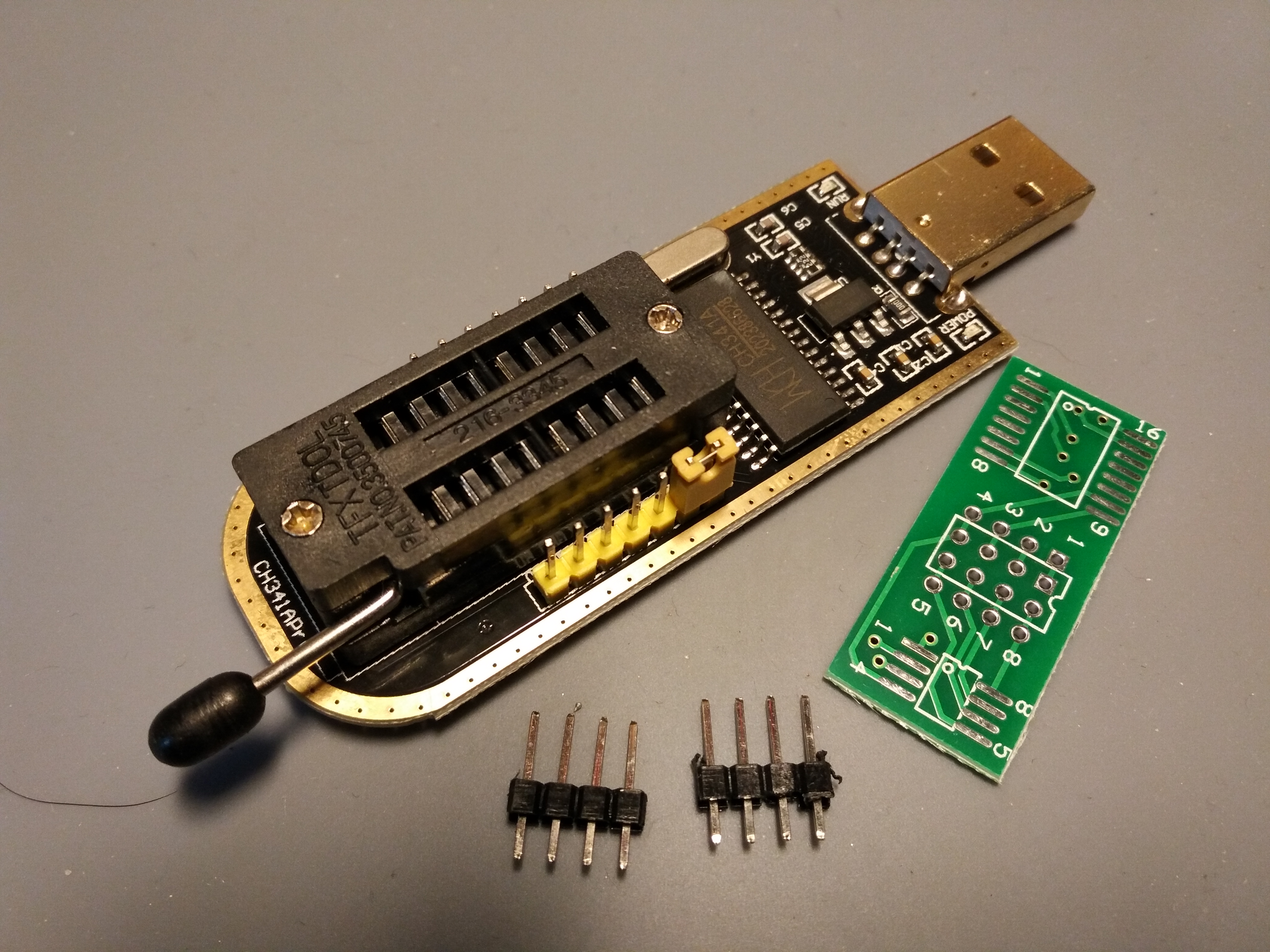

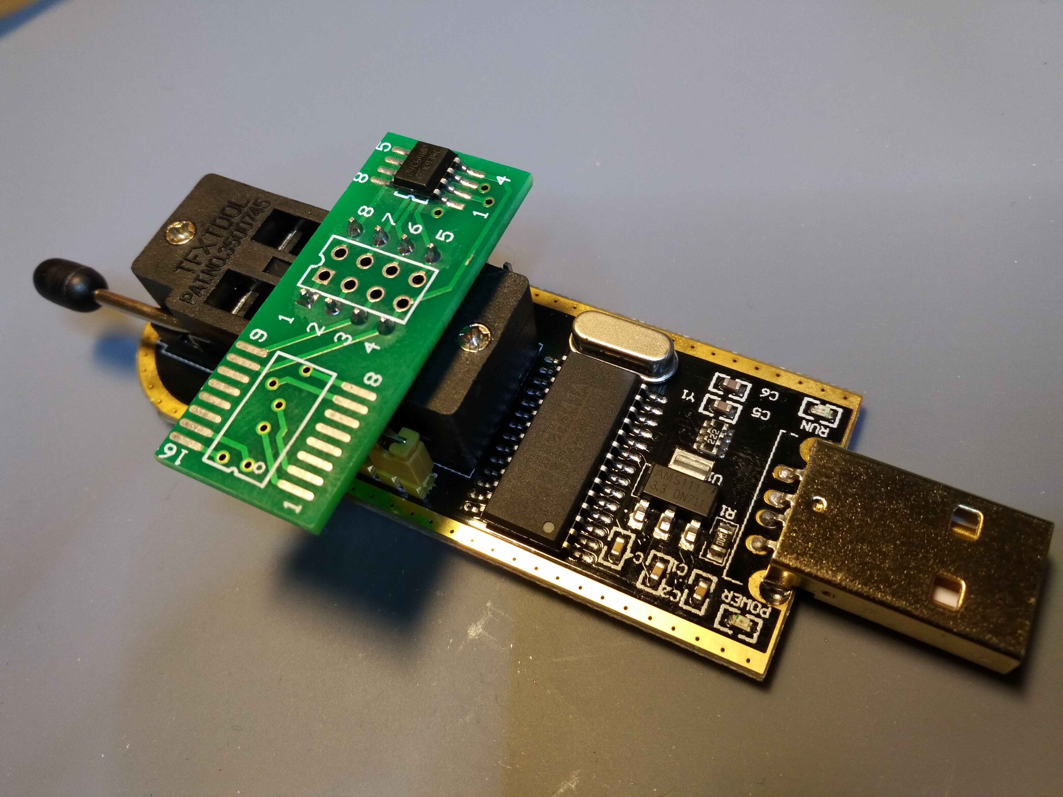

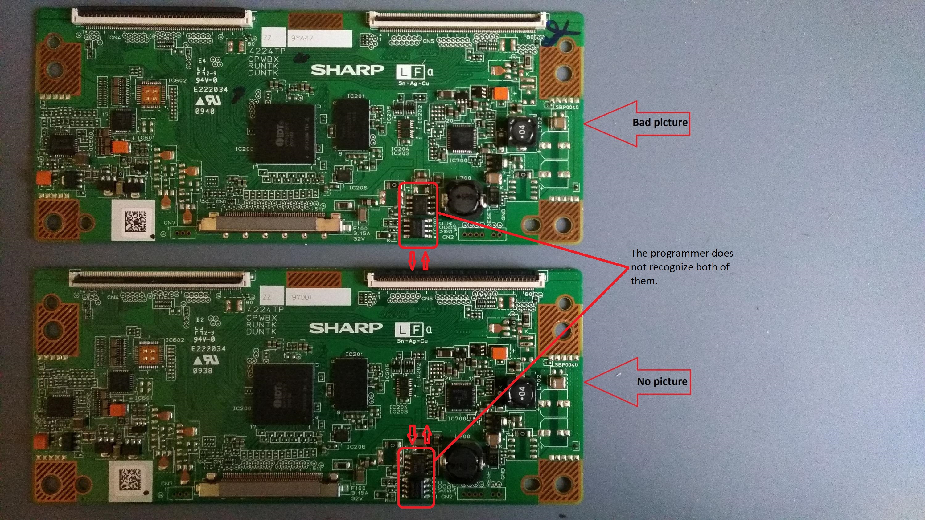

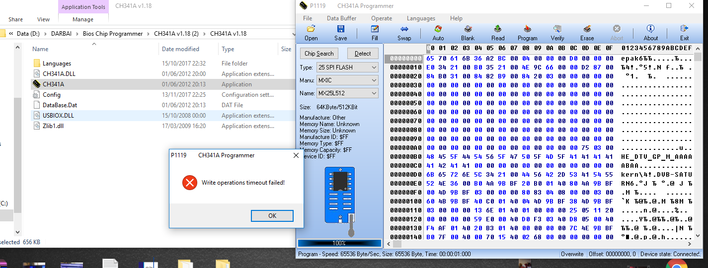

Ну вот, пришел долгожданный програматор. Заказывал у англичан, а оказивается они посылают с Китая. Вобшем-надули меня с доставкой. Пришел через месяц-нормально.
Припаял туда ножки (как на фотке), припаял, на площадку сам чип, воткнул в компютер и вижу результат-круглый ноль... Мой чип даже неопределяется. Сам програматор подключается и работает вроде бы нормально... Пробовал все четыри чипа, с обеих плат-ноль. Картина одинаковая. И что интерестно-меняешь место чипа на програматоре-"кричит" типа не туда поставлен чип. Ставиш обратно на то место где должен быть-всё нормально. Пишет: чип подключен. На правой стороне пишет что неопределено что за чип, но тем немением мозно его читать/стереть. Пробуешь записать-выдает ошибку (на фотке тож есть). Поставил чип с компютерной платы-определяется, читается,прошивается биос без проблем. А чипы с т-кон платы-ну никак. Или програматор неподходит или я не ту прошивку имею (очень может быть). Но сдругой стороны-я старую прошивку сохронил. Стер чип. Проверил-всё в FF FF FF. А записать уже недает-выдает ошибку. Даже старую прошивку уже не зашить... На форумах говорят что мол вообше это дело непрошивается а надо ставить только 9YD01 версии плату. Не меньше и не больше-только такую...
Прошивку скачивал с ЛГ официального сайта. Но я сомневаюсь что там ето, чего мне надо... Там скачивается точно не ".bin" файл...
Ну вобшем проблема у меня. Помогите, ребята.

Я использую TL866 прошиваются 24,25 серии без проблем, были случаи когда умирала память, но редко. Питание при прошивки сколько идет? мой прогер автоматом выставляет напряжение, может у тебя напряжение питания микросхем меньше чем нужно, вот они и не шьются или при прошивке проседает, кто знает может прогер косячный :?

Он и не должен быть "bin",он идет с архиватором и его нада распаковать.
Кстати по конкретней шо шьем и кудой вставляем?
Если серия 25 то может это SPI флешь и в меню нада выставить,но утверждать не буду,с программой не знаком.
Допустим у меня Postal3 AVR у него в меню ПО есть переключения именно под ту бяку какую всунул,будь то EEPROM или проц.
Мона и автоматом поставить,но глючновато все.
Вощем узнай свое ПО тесней.
И уж совсем страшное: Может версия ПО не подходить к версии прогера.

Мой по сравнению с твоим выглядит (скорее всего и есть) как игрушка. Думаю всетаки купить TL866... Но компютерный биос он прошивает нормально (я про свой дешевый). Может он негодится для телевизоров?
Прошиваю IC100. Firmware с LG сайта ("The latest firmware file v3.75.zip) Немогу выложить сюда - слишком большой размер вложения (11.2mb) В расспакованном виде он идет как "0.1.57.85_ota.epk"

Да ладно!!! На коленке собирают из проводов и пары резисторов.
Возможно это то шо нада ,но не наш случай.Могу ошибацца но думаю это файл для обновления ПО через USB,а это уже другой концерт.
Поправьте кто нить,может я бред несу!!!!

Уже две страницы а типы микросхем что прошиваются так и не указаны :)
Так они же на картинках красным карандашом помечены... :oops:
