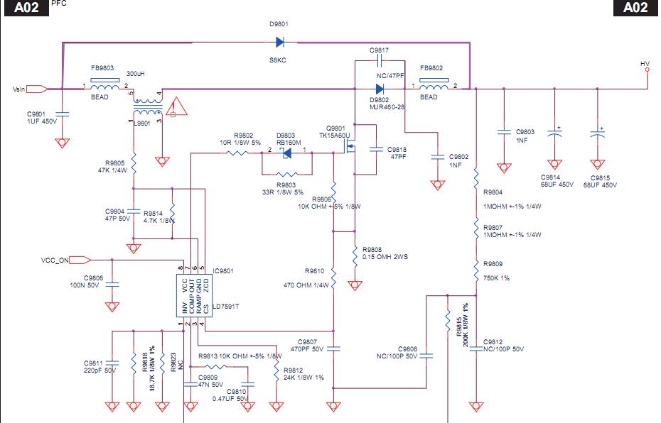

и нет там вообще PFC,
Тогда откуда на банке 380 вольт ?
P.S Я ориентировался по полному сервис мануалу

ТС ты номер БП на фото и на схеме хоть сравнивал ?

Ой птьфу блин... не ту схемку скинул..... Да я смотрю полный мануал, именно этот блок.

Схему в студию,дабы избежать разночтение ;)

PFC.JPG [ 56.09 КБ | Просмотров: 2859 ]

Что на 8 выводе IC9801 (шимка PFC)?
