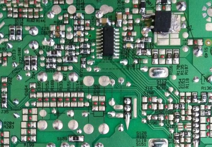

antas, нужен вот этот участок платы, но чтобы можно было разглядеть номера деталей и их номиналы. И марку ШИМ микросхемы, вроде как номер U103, нужно её даташит глянуть. Плоховато видно, но вроде за ток подсветки отвечают R153, R116, R135, R187. Если так, то нужно выпаять один, или два резистора. Если убрать два, то может быть слабая яркость подсветки, но в любом случае нужно замерять ток подсветки до выпайки и после. В разрыв одного провода, идущего на подсветку, становишься мультиметром на предел 500ма. После удаления резистора(ов), ток должен быть в пределах 200-250ма.

Вот картинка с планом по крупнее. Даташыт к этому БП (Vestel 17IPS11-R4) нашел. Марка шимки U103: MPS1401-MP3394S-D741659.9 (даташыт тоже нашел) Марка мосфета Q103: AD43AP-FDD-770N15A

Ну теперь более понятней. Значит так - R155 и R137 (согласно твоей схеме), идущие на корпус с шестой ножки ШИМ MP3394S (ISET) и есть датчики тока подсветки. По схеме стоят 6К8, для снижения тока нужно не убрать, а в эту цепь добавить резистор, либо эти поменять на другие больших номиналов, согласно закону Ома. Сила тока в цепи равна напряжению, делённому на сопротивление. Но это ты вряд-ли осилишь, делай, как я писал выше. Вначале замерь ток без переделки инвертора, затем добавь резистор килоома на 3; 4,7; 5,6 замерь и оставь какой подойдёт. Ну а дальше думаю сам разберёшься.
