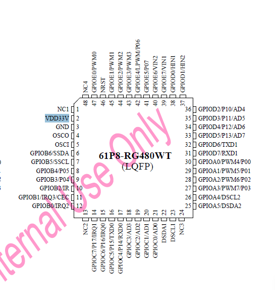

Нашел пробитую кренку 1G1S и микросхему WT61P805. После демонтажа короткое ушло.
Читал что данную микру на шить.
Если снимаю с донора придется перезаливать микросхему?
Screenshot_2.png [ 61.07 КБ | Просмотров: 4733 ]

Вообщем заменил:
WT61P805 с донора без прошивки.
Кренку 1G1S заменил на 1G1N.
Диод в PSU под номером NUR406 заменил на MUR406.
Телевизор запустился должным образом, пока на прогоне. Буду тестить.
