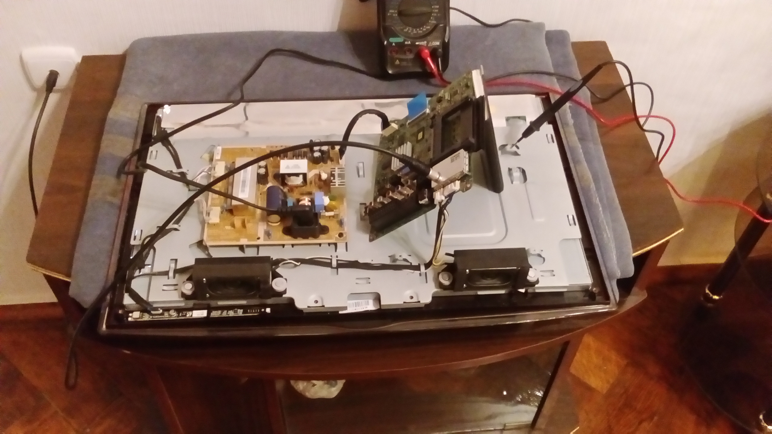

Вводит в заблуждение одно, почему тогда другой телевизор работает нормально :? не думаю что в них большая разница в схеме, хотя все может быть, и то что если бы была где плохая пайка , утечка или питание то тогда бы это возможно проявлялось на всех каналах, может помехи какие где проходят в кабель, наводки от чего либо . У меня был случай , правда со спутниковым, после установки оборудования упорно не хотел настраиваться один канал, хотя у соседей все работало при таком же одинаковом ресивере и тарелке, после долгих поисков причина обнаружилась, просто возле телевизора и ресивера рядом стояла база от радиотелефона, когда ее отключили все заработало, скорей всего наводка шла на ресивер или через кабель а может и по сети .Базу переставили в другую комнату и все было ок.
Всё как в анекдоте : "Вскрытие показало , что пациент умер от вскрытия". Я к тому , что в разобранном виде (см.фото) эффект пропал. Ни переключение каналов , ни перемена антенн и комнат, ни база радиотелефона , ни радиодатчик температуры метеостанции , ну ничего его не берёт Режимы в нормальном состоянии зарисовал, и уже 8 часов пытаюсь вызвать срыв. Ну пусть завтра ещё день потрудится.
