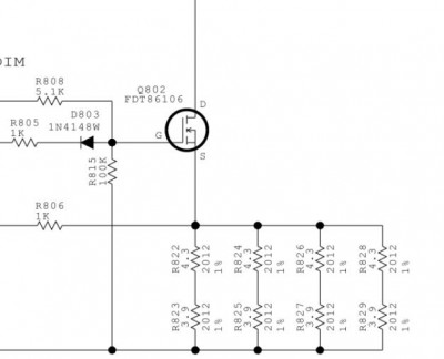

Клиент согласен на новые стринги - буду заказывать в Китае
Чтобы уменьшить напряжение питания светиков нужно вместо одного резистора 3.9 ом кинуть перемычку ?
На оборот нужно увеличить сопротивление!

Сколько примерно нужно подкинуть вместо 3.9 ?
В вообщем то получается 2.05 ом :? Общее сделать 2.2 ом ?

Убери один резистор R829 или любой один из всех и будет достаточно.В принципе можно и еще один убрать резистор допустим 827 , если будет запас регулировки подсветки достаточный и клиента это устроит то надежность повысится еще немного.
СообщениеДобавлено: 15 янв 2017, 20:43
Все понял ,убираю один 3.9 и получаю общее 2.7
