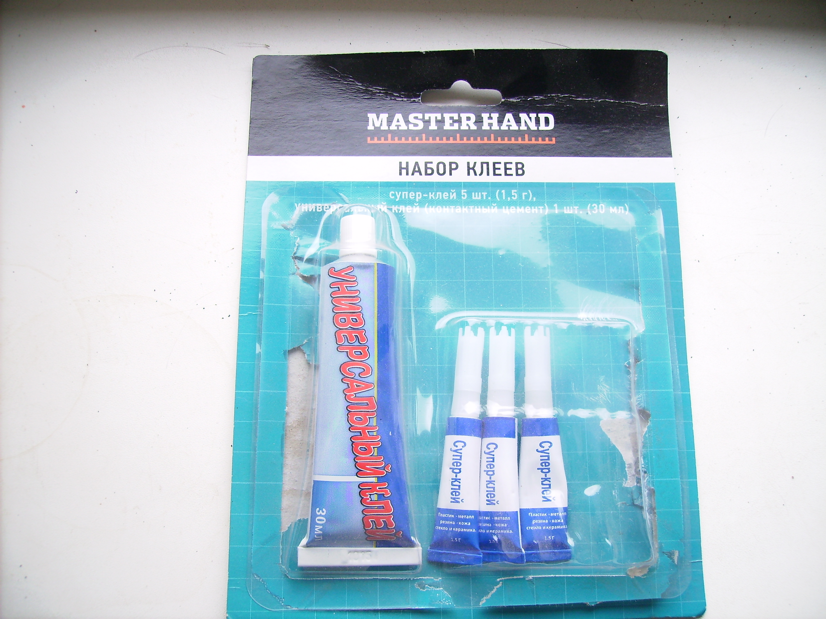

Я пользуюсь супер-клеем (то же, что и секунда), покупаю в Фикспрайзе - и дёшево и сердито, правда после себя колпачки отколупывать ещё не приходилось (крепко хватает зараза!). А большой тюбик похож не резиновый клей, уже три тюбика скопилось.

Купил я этот клей в фиг тебе приз :D воздуха больше чем клея, могли бы еще больше упаковку сделать :lol:
Значит у Вас товар залёжлый. На тюбике нарисовано 1,5г и это действительно так.

Я ПОС61 использую, температуру на фене 350 ставлю, проблем с перегревом не было, для себя не вижу смысла ставить на розе, да и быстрее диградация припоя наступает от температуры, а на счет рассеивателей клею на супер клей плюс клей B7000 по бокам для надежности, но это мое мнение :) Клей с фикспрайз кидалово, если судить по внешнему виду, а ведь на это и рассчитывает производитель, это как с чипсами, открываешь упаковку, а там фига :D
