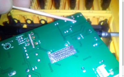

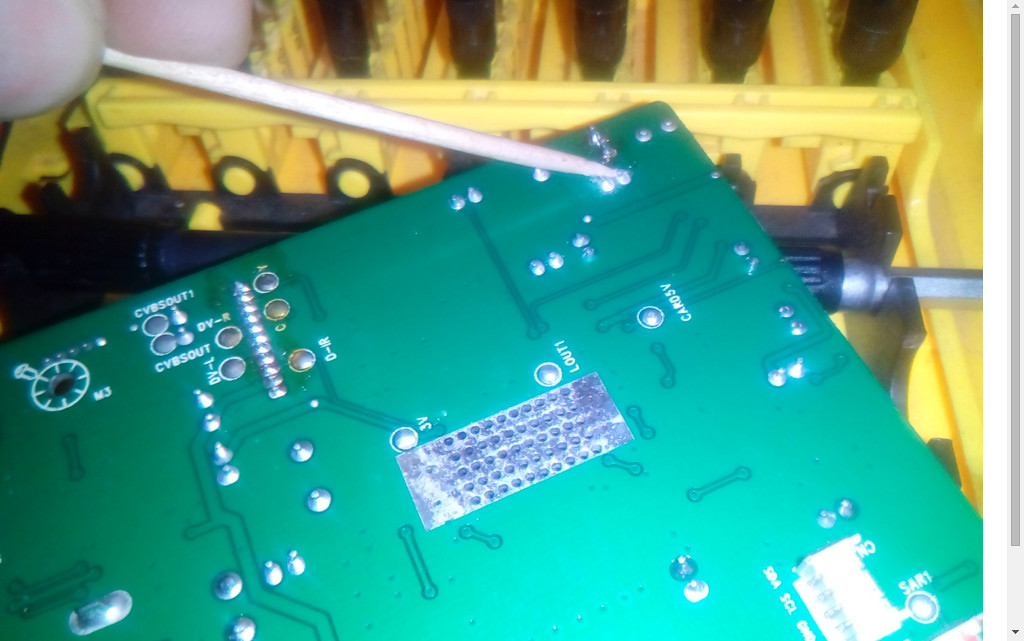

Там где зубочисткой ткнул дорожки есть широкие. Куда они идут?
Так же показываю что смог отследить, что плюсовая дорожка доходит до коденсатора показанного на фото зубочисткой.
Как действовать дальше?

Похоже что это просто питание. Ну а провода эти (красный и черный) они ведь не напрямую на светодиоды идут?
Провода что показаны на фото припаянные это и есть вывода линейки LED подсветки.

Ладно, хорошо... Там ссылка выше была на схему- смотрел, совпадает?

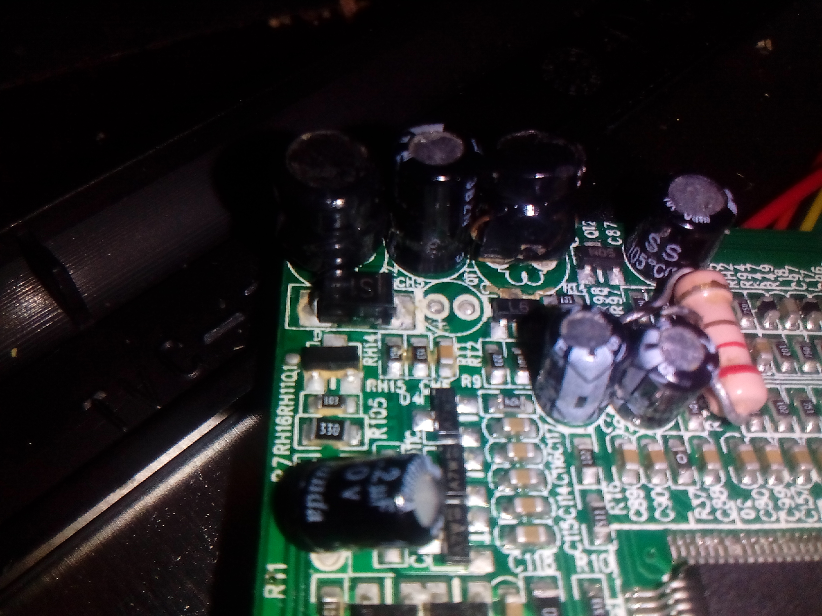

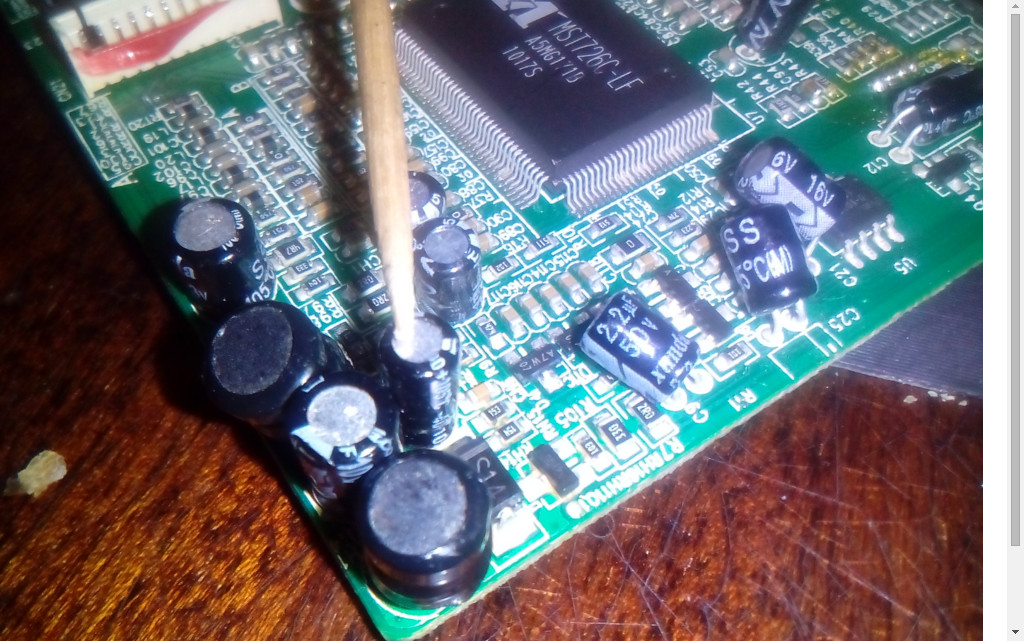

Поменял резистор номиналом 2R0(2 Ома), на фото показан припаянный резистор с цветной маркировкой 2-е красных полоски и 2-е золотых полоски. Заменил конденсатор на (втором фото он отсутствует)на схеме CH5, номинал 10uF, 25V. Стоял родной 47uF, 16V, замени на 10uF, 50V и подсветка при включении телевизора заработала.
УРРРААА!!!
