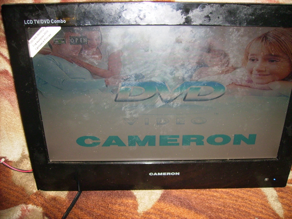

Рассказываю: БП от ноутбука не пошёл - вешаю автолампочку 12в. 21вт., а он начинает тикать (защита по току) 10вт. нагрузку выдерживает. Не мудрствуя лукаво - запитал ТВ от компьютерного БП - всё в порядке, настроил ТВ программы.
Напруги на стабах: 1117-33 1084-33 1084
IN 5,02в. 4,95в. 2,98в.
OUT ДР 3,27в. 0,75в. 0,75в.
РР 3,27в. 4,95в. 1,23в.
Попробовал встроенный ДВД - диск забирает и тут же выносит обратно, индицируя на экране свои действия. Но говорят, встроенные ДВД по долгу не живут.
А родной ИИП я всё таки буду восстанавливать (правда чуток попозже - другие дела подпёрли)
А почему такой заляпанный? - Так ведь кухонный! Уж такой дали.
на экране блик от фотовспышки.

СообщениеДобавлено: 12 янв 2015, 20:24
Ага,а кухонные со встроенными ДВД ваще не жильцы.
Иной раз и жаль такие тела.Снутри скользкие как Тимошенко и сало.

Ну а насчёт стаб. 1084 никаких сомнений не возникает?
Делал соответственно три столбика, но они немного сгрудились.
