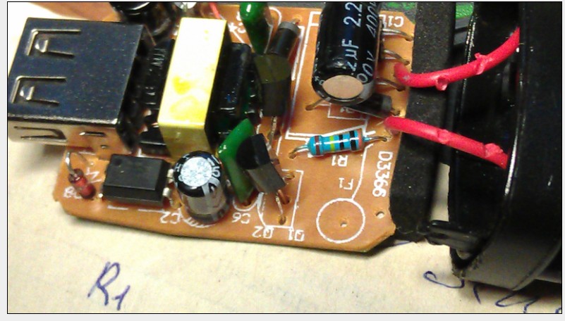

Есть зарядное устройство к смартфону HTC SENSATION XE раньше заряжало ,сейчас нет.Подскажите какое сопротивление резистора R1 , при замере тестером показание 2.9 МоМ.
HTCзарядное 3.jpg [ 92.66 КБ | Просмотров: 6310 ]

Спасибо за программу.По этой программе резистор сопротивлением 2 МоМ.Так ли ?
Оно не выглядит сгоревшим.
Обычно когда это гасящее сопротивление горит, оно чернеет.
А что так изоляцию на проводах поплавило? Греющиеся диоды что ли? Может на них и коротнуло сетевым проводом?
Надо включить, да замерить что там где теряется.

eduard28 писал(а):
2 МоМ.Так ли ?
Не так!!Может я дальтоник но в маркировке зелоного не вижу! Щитай заново исчо раз.

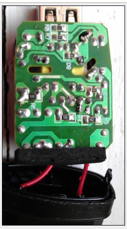

А на большом конденсаторе сколько вольт? Если на обратной стороне платы нет делителя, то 2мОм допустимо.

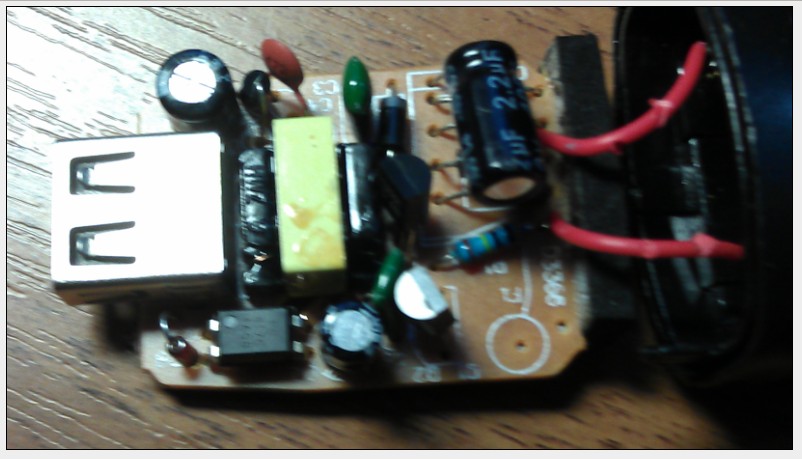

Посылаю зарядного фото :
На большом электролите 295 вольт постоянки.
На выводе 3 оптопары РС817 - 22 вольта.
HTCзарядное 3.jpg [ 92.66 КБ | Просмотров: 6290 ]
HTC зарядное.jpg [ 37.62 КБ | Просмотров: 6290 ]
HTC зарядное 2.jpg [ 74.87 КБ | Просмотров: 6290 ]

Если 300в. есть, то резистор точно нормальный, все остальное проверяй.
