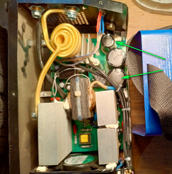

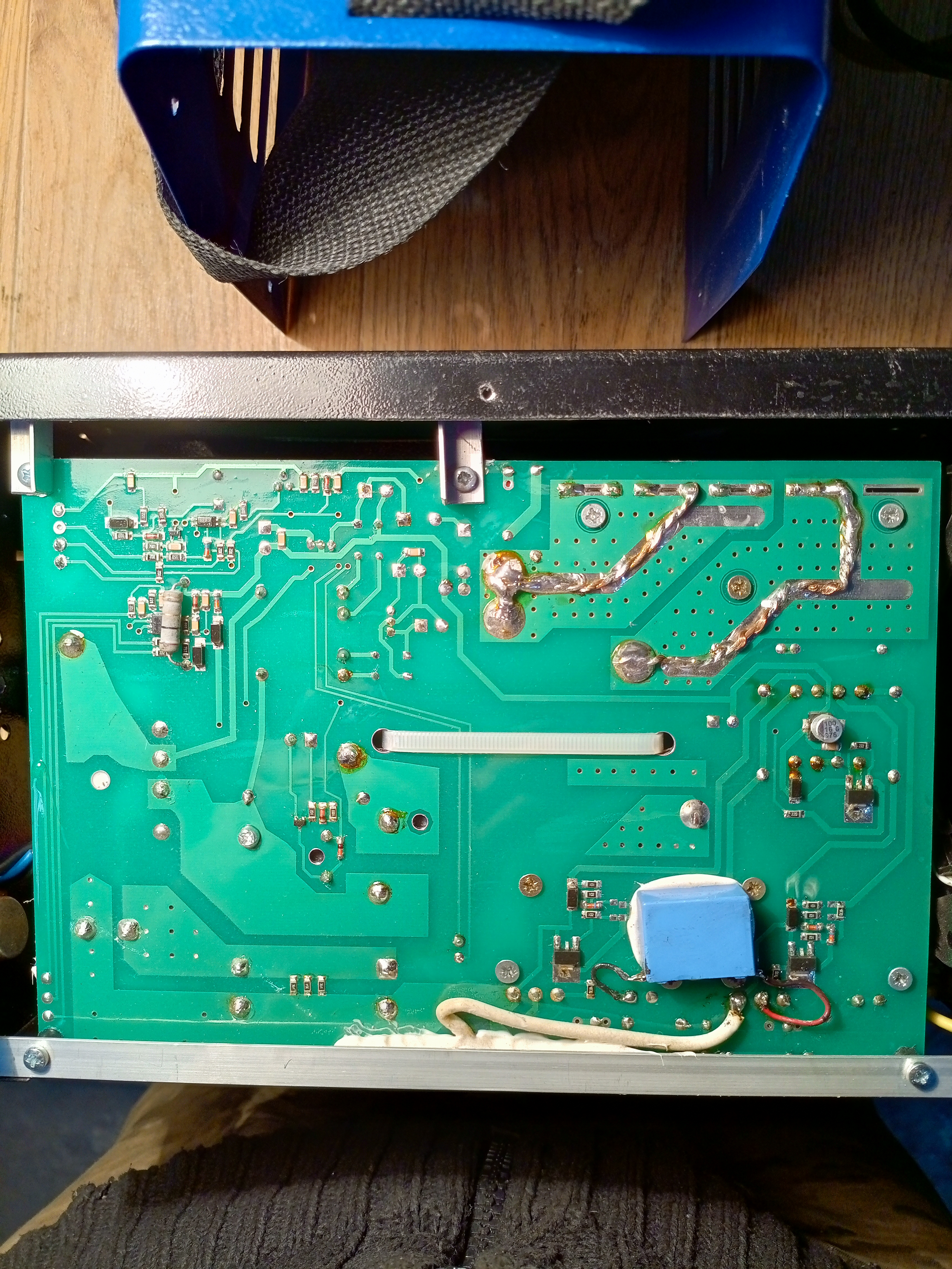

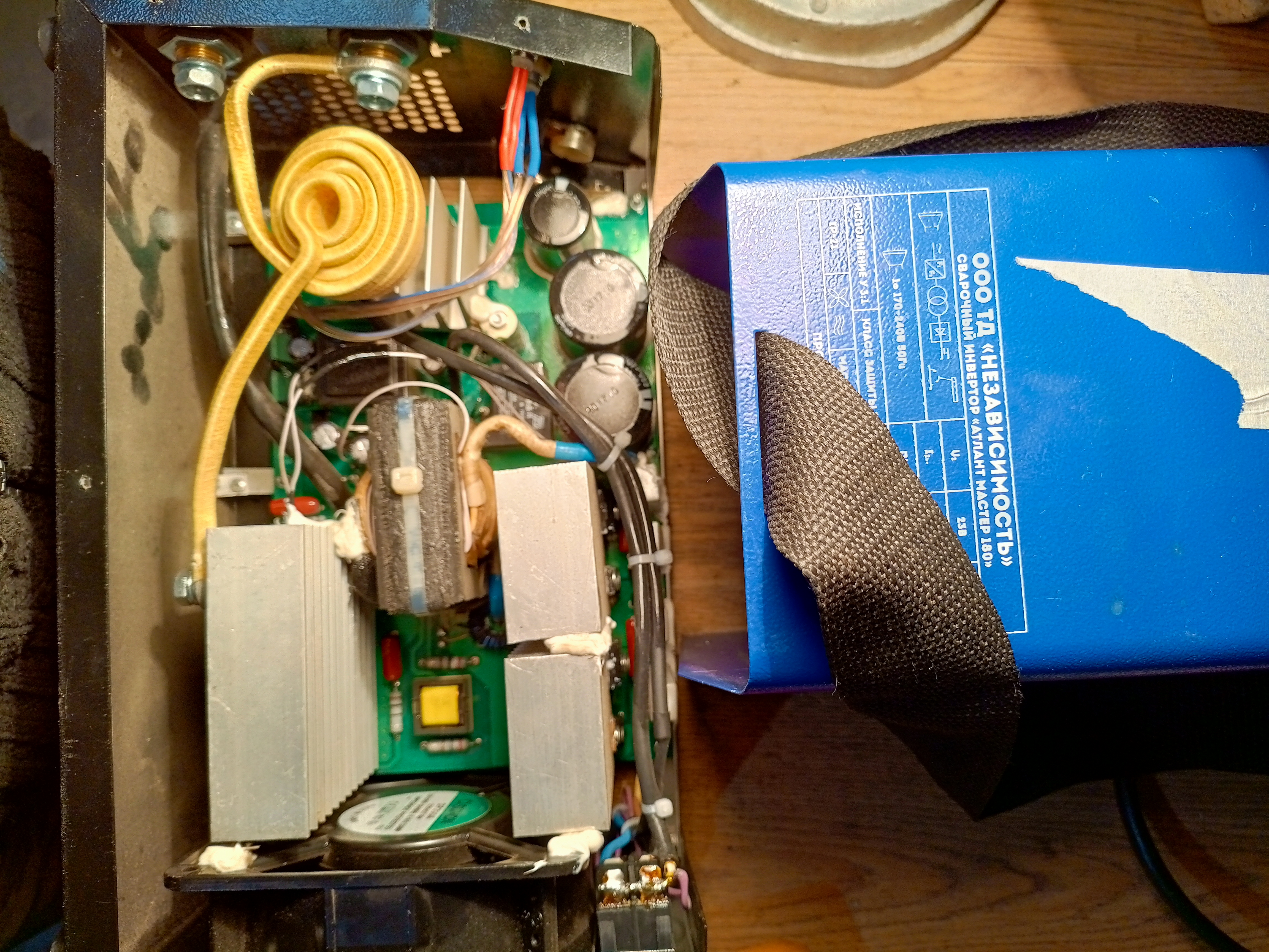

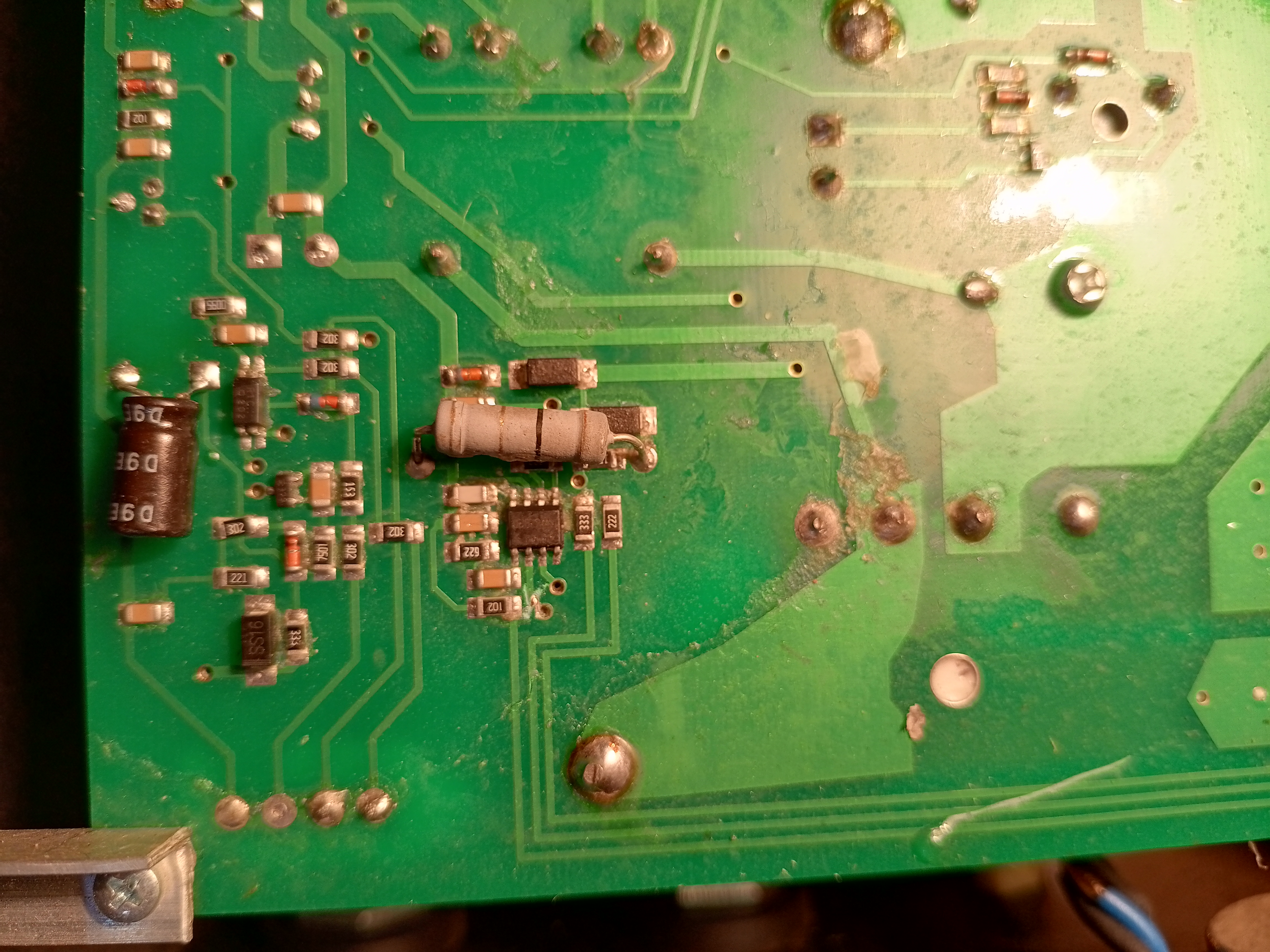

Здравствуйте. Попросили пошаманить сварочный аппарат, инверторный. В процессе работы начал периодически светиться индикатор высокой температуры.... Его выключили, после перекура поработал пару минут и опять индикатор засветился и перестал работать. Теперь при включении инд. не светится но как только подключаешь лампу как нагрузку, он(светодиод) сразу светится....
Я всё пропаял. Проверил транзисторы. Проверил низкоОмные резисторы(бывало перегорели на других сварочных). На выходе сварочного 16-17v, и только вешаю на выход лампочку 220v 60вт напряжение пропадает. Стоит в схеме токовый Шим 3845b, и термистор ~8кОм с района Шим идёт на транзисторы....
Подскажите пожалуйста что проверить!

Что значит пересылаешь +6, и что такое токовый шим 3845, может это ШИМ дежурки наоборот. Начни с проверки напряжений питания блока управления для начала. Схему бы не мешало увидеть.

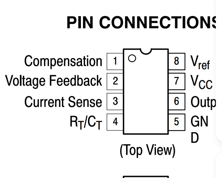

Опечатки в сообщении убрал. Читал даташит на ШИМ , хотел понять почему его называют "токовый".... чем он отличается от других, но так и не понял :?
а это все как всегда- один ляпнул, второй не понял, третий свое добавил и пошло-поехало... :)
У меня впечатление что пара емкостей беременных на фото имеется
2023-11-21_142119.jpg [ 130.2 КБ | Просмотров: 9177 ]
Впрочем, могу и ошибаться...
по моему маловато

Ёмкости возле шим, практически идеальные(ёмкость и сопротивление). Силовые кондёры надо 680+680+220мкФ, а по факту 1400мкФ. Не может быть что это влияло.... А вздутыши это чисто пластик так играет... На днях шим поменяю.
Vcc на шим 1,6v....маловато будет!? (а ёмкость стоит на 50v!)

Что то не то. При таком VCC микра вообще не запустится. Не то смотрим и не то меряем возможно, и что сложно замеры выложить сколько на выходе дежурки. Как тут подсказать если иныы нет необходимой. Схему искал?

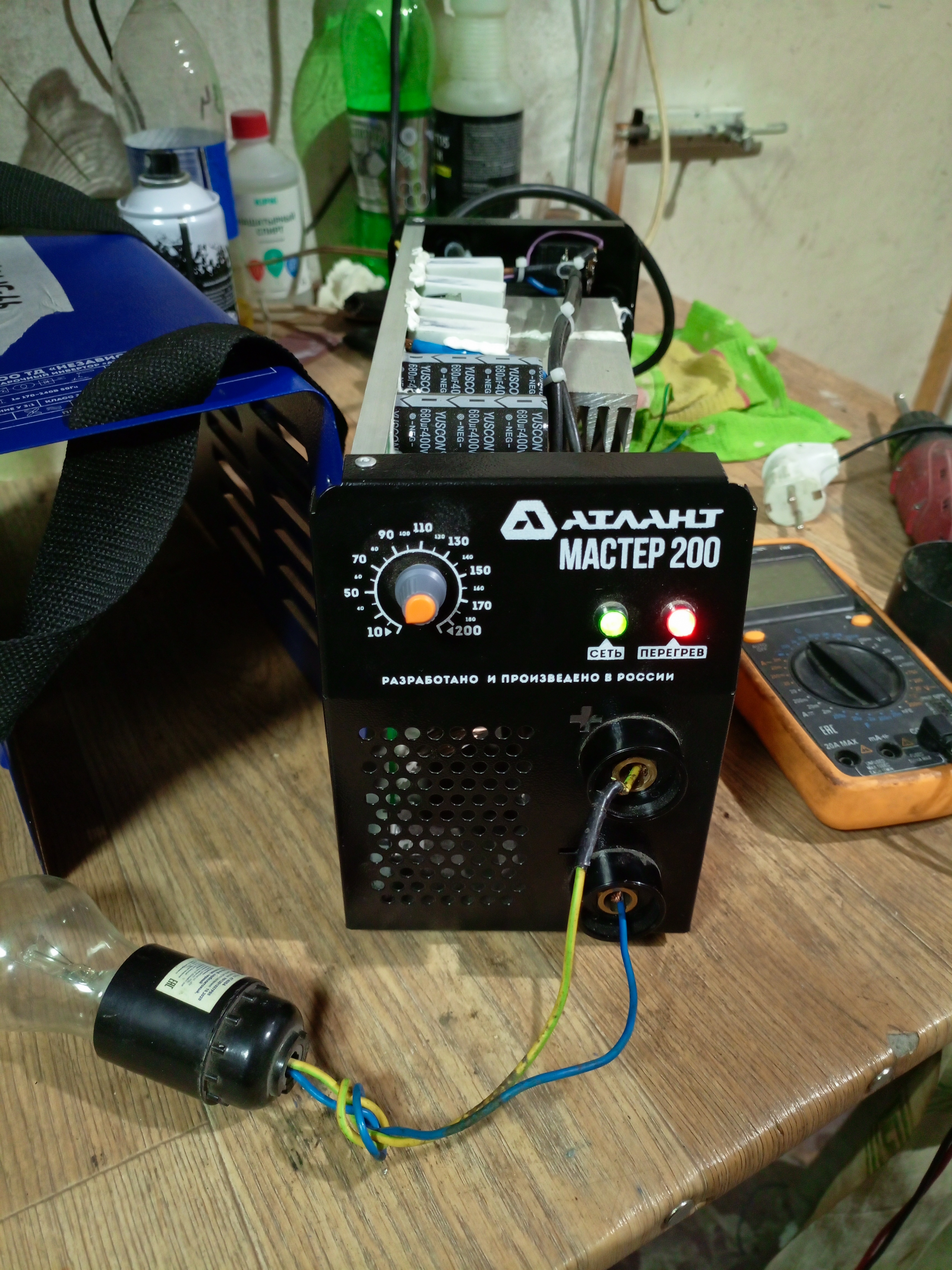

Что ты называешь "дежуркой"?
Есть тут транс с выходом на два SMD моста. На выходе мостиков этих +17 и +9,8v.
На шим замеряю GND и Vcc показывает 1,6v.
GND и другие ножки по 00 показывает.

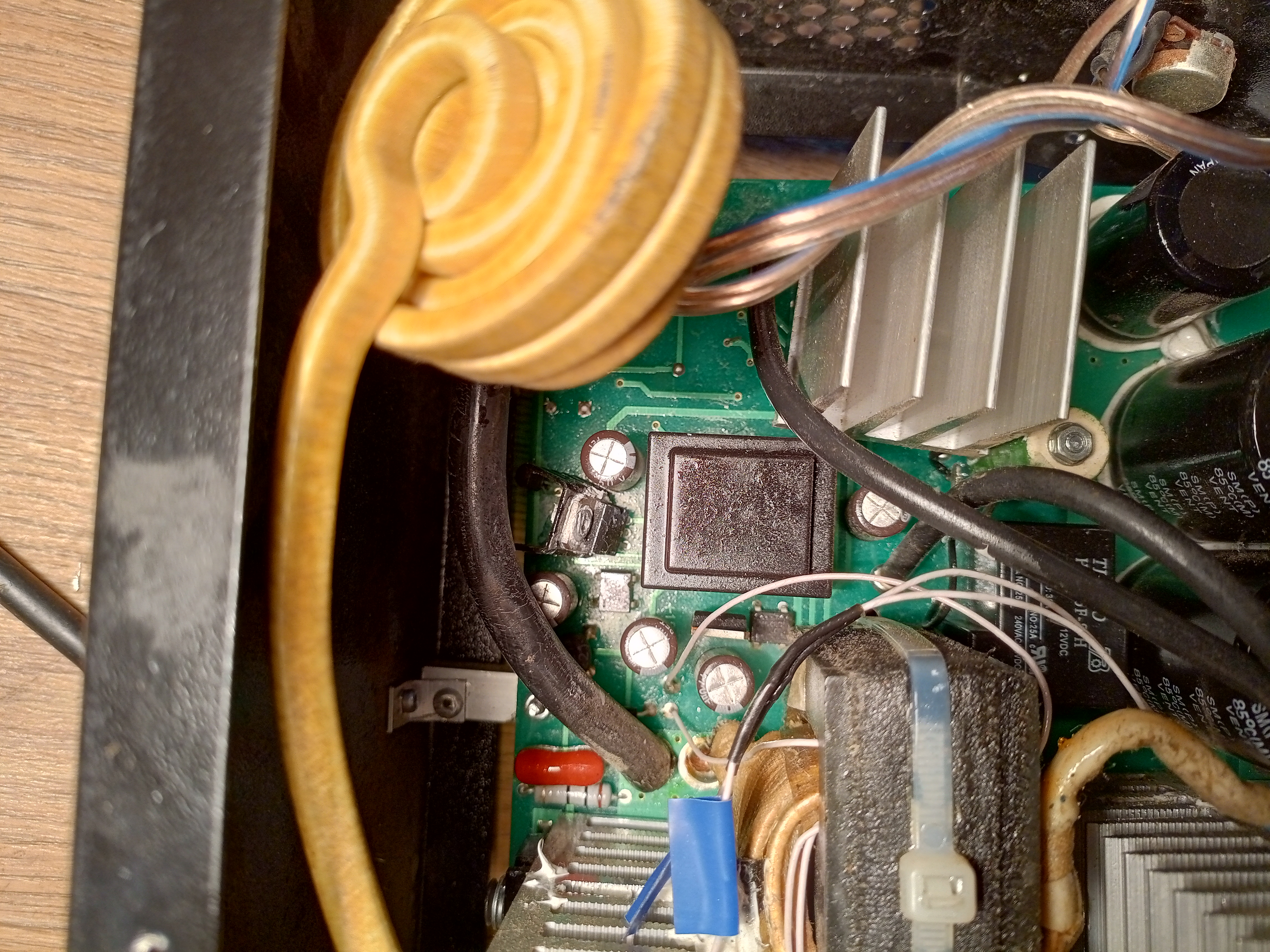

Сообщения: 3252
Дежурка это блок питания который питает блок управления, вентиляторы, реле плавного пуска. Часто на ШИМ UC3842-45 и силовым ключем. Обычно на таких блоках не стоят мосты выпрямителей , получается что тут совсем другая схема питания на обычном трансе :? Бывает ещё что реализовано на самом силовом трансе сварочной цепи от отдельной обмотки или нескольких. Хоть бы более детальное фото увидеть. Про схему уже два раза намекнул и глухо :(
СообщениеДобавлено: 21 ноя 2023, 21:20
Сообщения: 629
Откуда: Ейск
место жительства: Eisk
Пару ночей искал подобную схему... Атлант red.1.....дохлый номер :D
