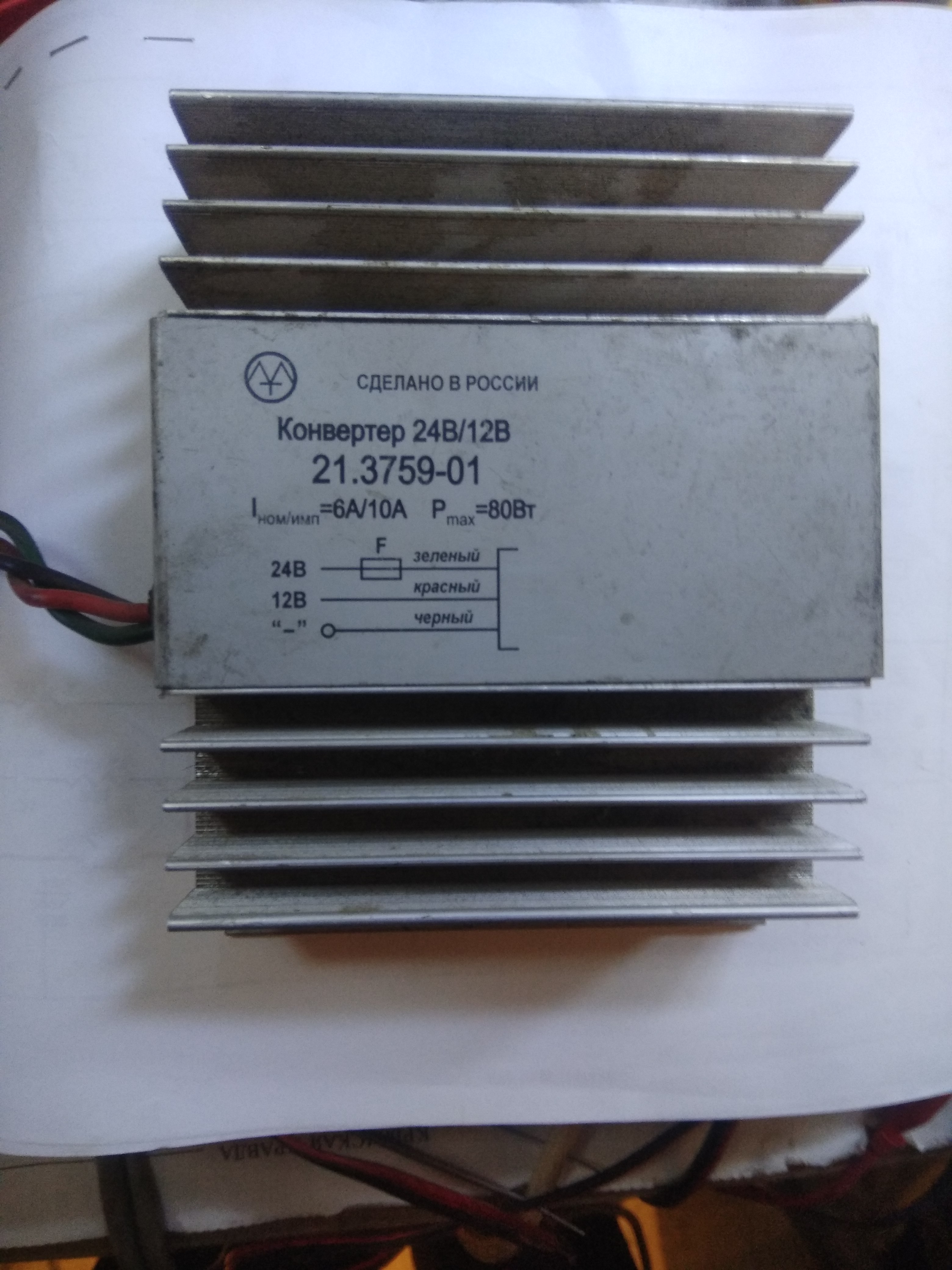

IMG_20220125_221205.jpg [ 1.58 МБ | Просмотров: 3613 ]
Комментарий к файлу: А что в данном конвертере обозначают сокращения == ном/имп == простыми словами ?

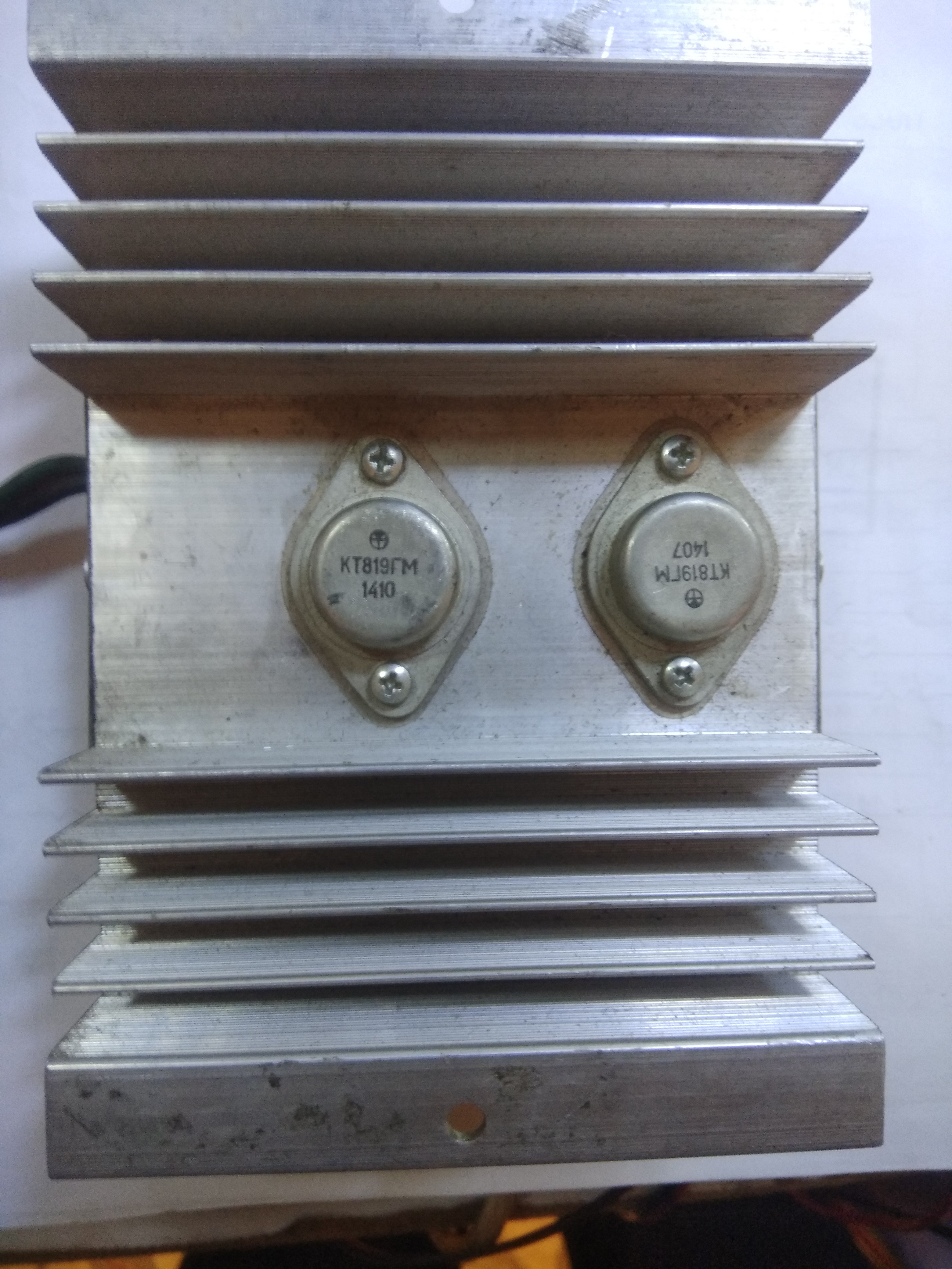

IMG_20220125_221007.jpg [ 1.44 МБ | Просмотров: 3613 ]

Номинальный это ток который можно допускать длительное время, то есть рабочий, в нашем случае этот 6А 80 ватт. А ипульсный это кратковременный ток, 10 А, может секунду или даж меньше, все это зависит от свойств транзисторов в добавок , как то так. И это скорей всего не импульсный блок а простой линейный. Его в полне должно хватить.
Цитата:
. и " Получить " нужно не только 12 , но и 5 Вольт . Для "Мобилы " и " Регика " .
Но регик же имеет свой блок питания 12/5 вольт. Так же и зарядка для телефона. А как же было от понижайки что вначале темы? Она же только 12 вольт выдавала. Все как то запутанно :? .
