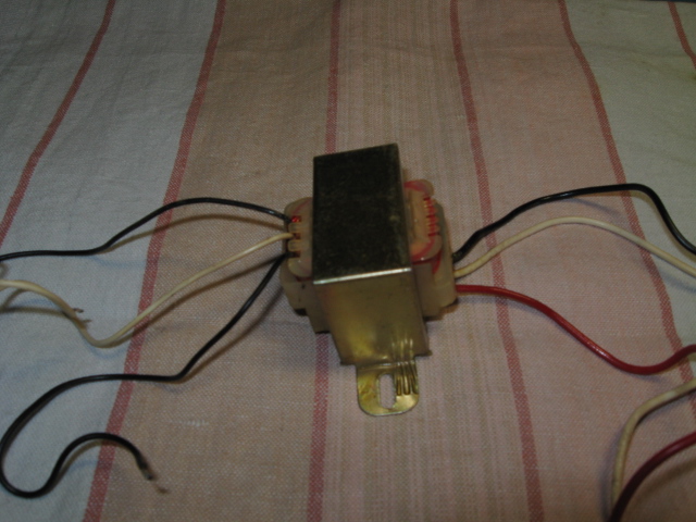

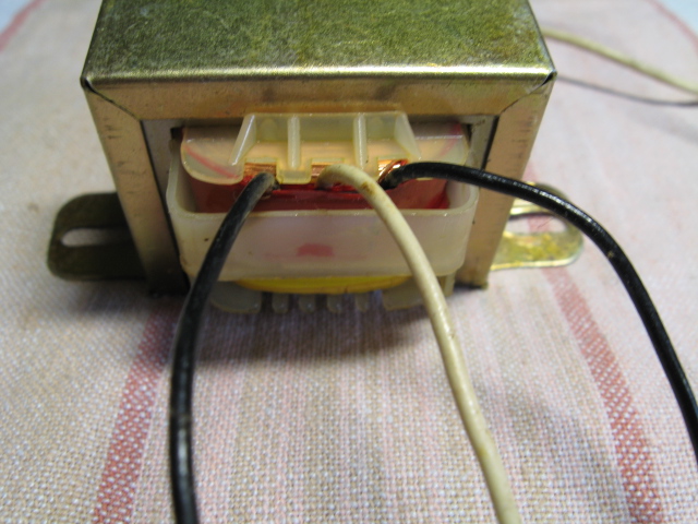

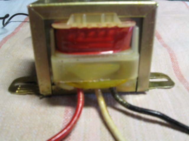

Добрый день. Помогите пожайлуста опознать трансформатор.
Комментарий к файлу: Толстые провода
IMG_0969.JPG [ 115.04 КБ | Просмотров: 3671 ]
Комментарий к файлу: Тонкие провода
IMG_0968.JPG [ 162.56 КБ | Просмотров: 3671 ]
IMG_0967.JPG [ 150.26 КБ | Просмотров: 3671 ]

Толстые провода это скорее всего вторичка.
Замерь сопротивление каждой из обмоток и замеры давай сюда.

Сопротивление между красным и чёрным - 492 ОМ, красным и белым, белым и чёрным - 246 Ом (1-ое фото) - это первичная?
между чёрными - 3,97 Ом, белым и чёрными - 1,98 Ом (2-ое фото)
Подключил более толстую обмотку в сеть через лампочку - на тонкой (значит я так понимаю вторичная) показало между чёрными 20В, между белым и чёрным - 10В.
Значит и на 220 и на 127 рассчитан?
очень даже возможно
Странно только что вторичная тонким проводом выполнена. Хотя, в принципе, сами обмотки не видны...
По параметрам вроде похоже что это от микроволновки транс

Он скорее всего и на 220 и 115в. судя по трем первичным обмоткам. Пробуй через лампу запускать, первичка будет иметь высокое сопротивление.

Уже попробовал.
ЗЫ. Я там написал выше сопротивление.

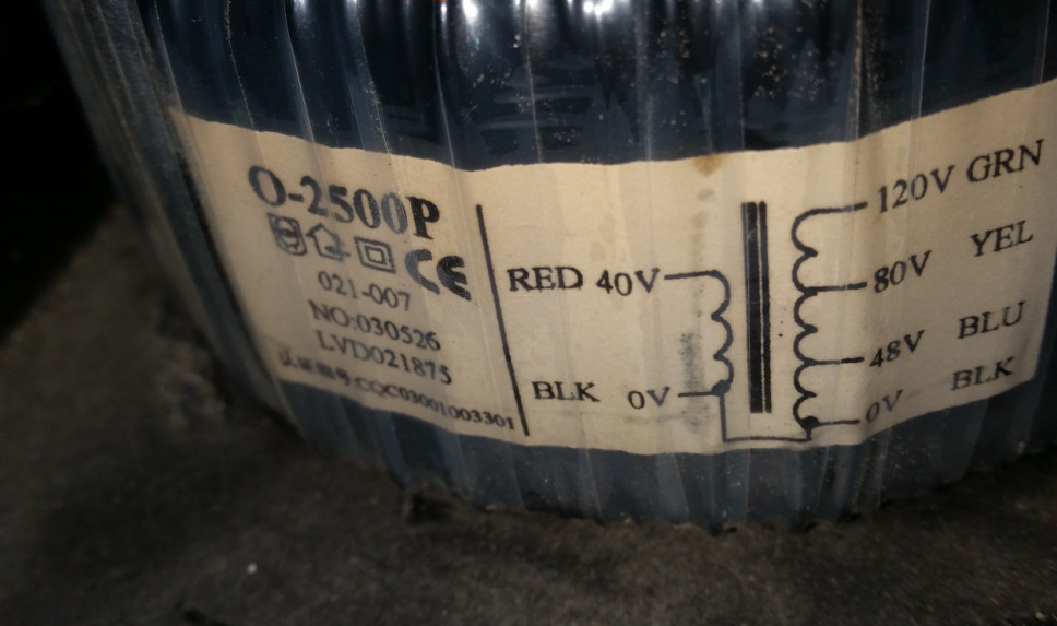

Добрый день,
Подскажите что это за зверь,
и можно ли/как его использовать для лампового усилителя.
2020-05-27_124407.jpg [ 98.99 КБ | Просмотров: 3602 ]

https://wallegro.ru/item/7539990243/Tra ... LVD-S.html
