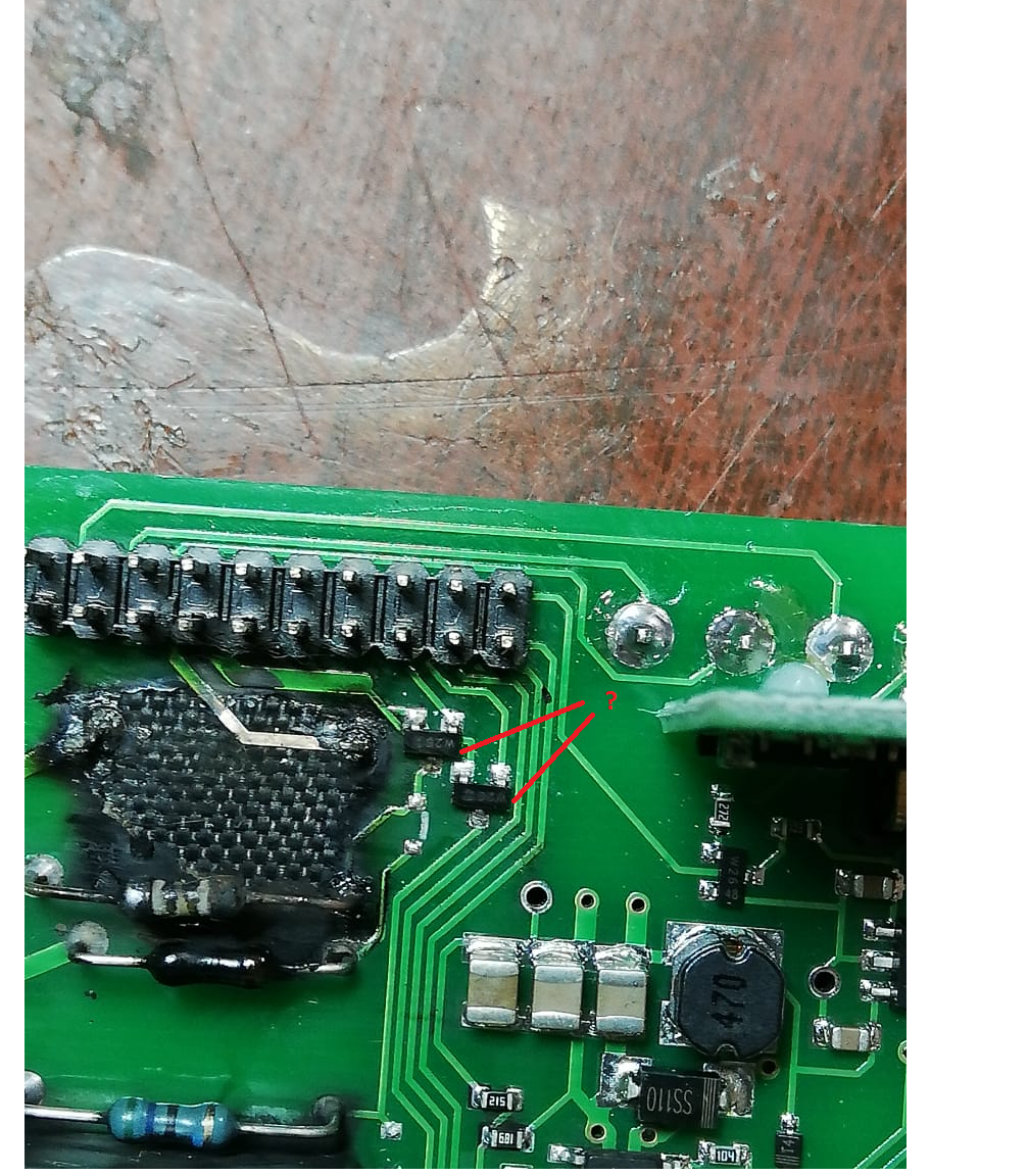

Доброго времени суток.на плате сгорели два резистора.я их определил.а рядом естественно сгорел транзистор или не знаю что это точно.маркировка w26 и еще по вертикали 48.схемы естевственно нет.производитель держит в секрете.помогите расшифровать маркировку.

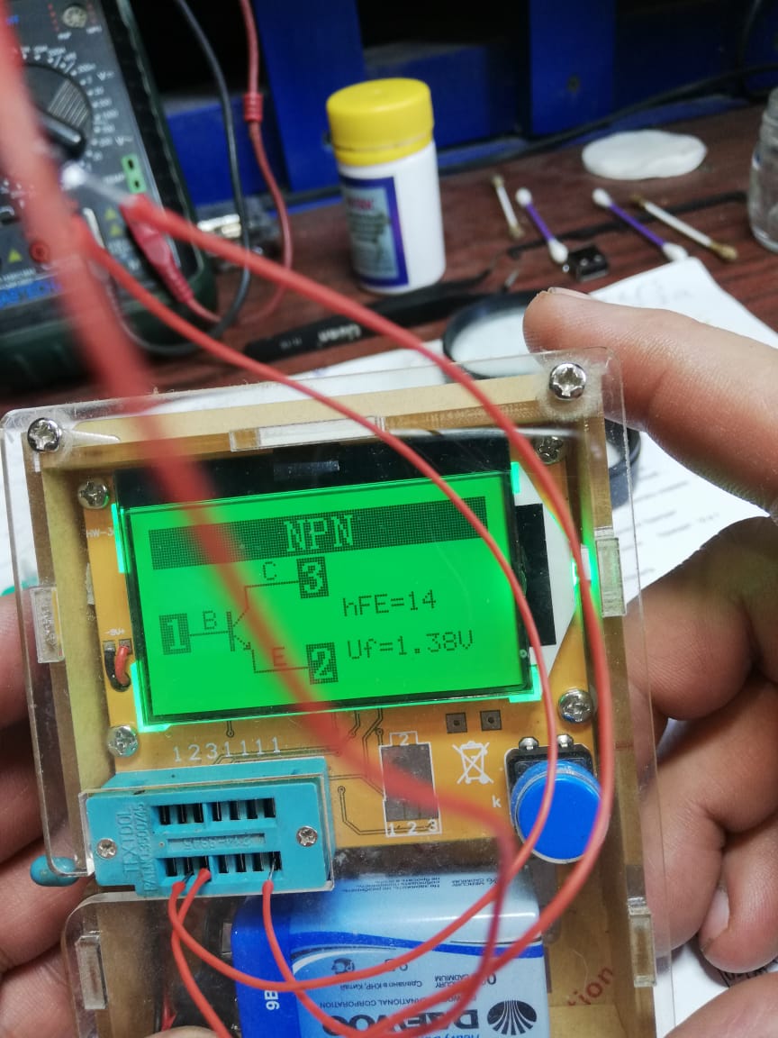

Очень похоже.но 0.1 ампера не мало для ключа?завтра выпаю со второго канала и засуну в китайский прибор.посмотрим что он покажет.в любом случае большое спасибо.тему пока не закрываю.

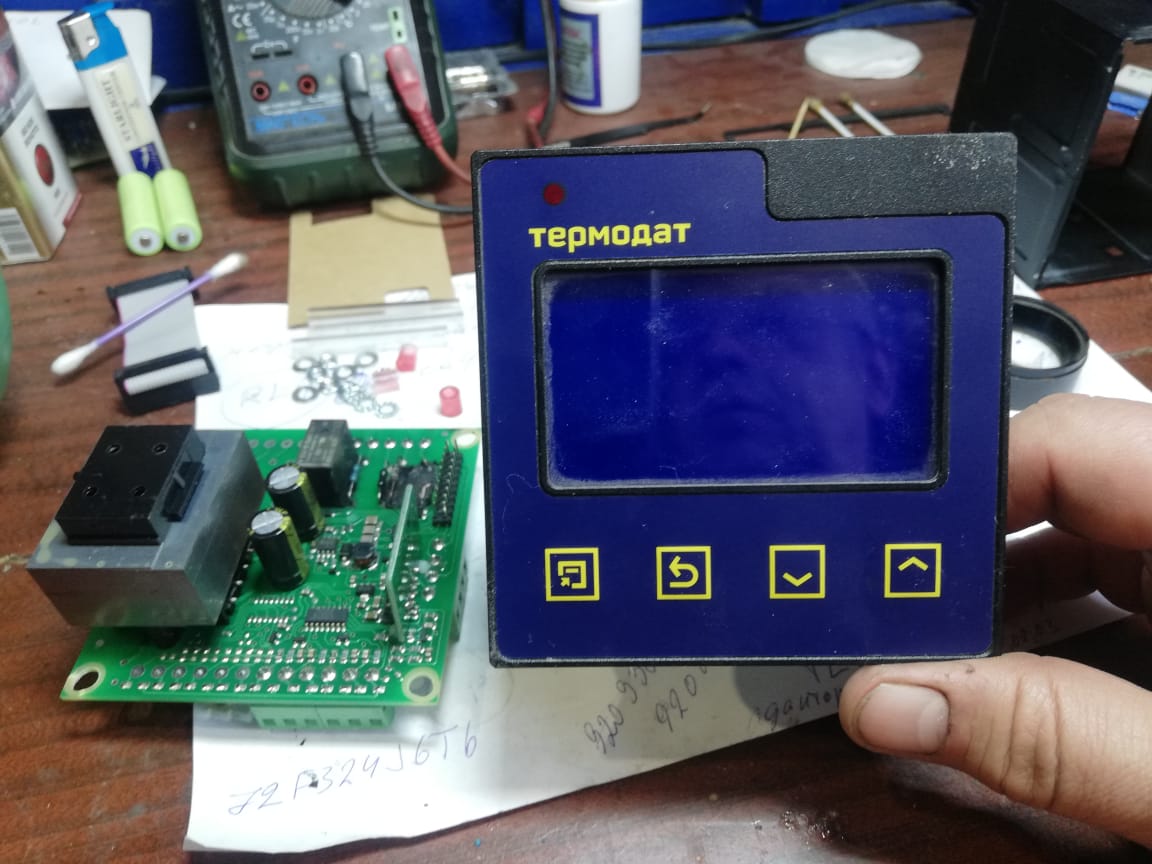

Принесли на ремонт.хозяин говорит что работники в печке что то замкнули вот и вылетел один канал в этом блоке управления.

Вообщем решил проблему.посмотрел параметры и подобрал похожий.Спасибо.
